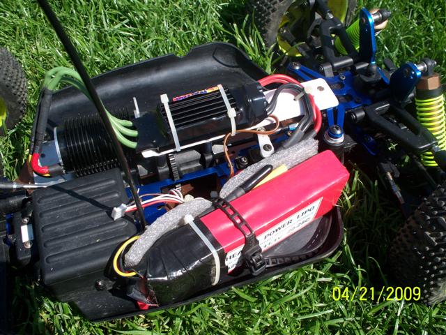

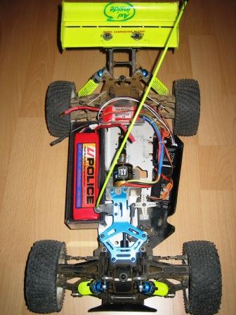

    BeitragVerfasst am: 21.04.2009, 23:18    Titel:
    Wir fahren alleine, und jeder für sich hat dieses Problem! Sad
    Mein Outrunner:
    Und der Umbau meines Freundes:
    Und unsere Fernsteuerungen sind 40MHz FM Synthisizer.
    Jamara Cyclone Brushless Umbau
    Motor: AXI 2826/12 Outrunner
    Akku: 3S LiPo 5000mAh
    Regler: Kontronik 80-6-18
    Mr. Constructor
    Anmeldedatum: 10.11.2004
    Beiträge: 397
    Wohnort: Hamburg
    BeitragVerfasst am: 21.04.2009, 23:42    Titel:
    40 MHz Synthesizer und dann diese Kabellängen - das führt logischerweise zu recht heftigen Störungen.
    Abhilfe kann die Kürzung des Kabels zw. Akku und Regler bringen.
    Der Akku gehört zum Regler (technisch gesehen). Sollte es daher möglich sein hier 3-5 cm "herauszuschneiden" hätte man schon was gewonnen.
    Der Motor sollte bei über 10-12 cm langen Kabeln auch etwas besser gegen Störfelder geschützt werden (damit sie gar nicht erst entstehen).
    Dies kann am effektivsten mit dem Verdrillen der drei Anschlußkabel (vom Regler zum Motor) zu einem Zopf geschehen - so löschen sich die Störfelder fast komplett gegenseitig aus!
    Ferner kann man mal durch den Einsatz eines Empfängerakkus prüfen ob der Fehler nur durch ein einknicken des BEC´s auftritt. Die Warrior Serie neigt dazu das BEC unter Last (= beim Beschleunigen) einknicken zu lassen - was der eingebaute Failsafe im Empfänger mit einer Geradeausfahrt quittiert - da diese Funktion oftmals nicht richtig eingestellt wurde. (sofern denn der Empfänger dies unterstützt)
    Bei dem Motor deines Kumpels handelt es sich übrigens um einen 2poligen Innenläufer der Firma KD. Ein durchaus guter Motor, nur sollte dein Kumpel die Lagerschilde des öfteren kontrollieren - die Motoren des Herstellers neigen dazu ab und zu mal auf zu gehen (vorrangig vorne) und können auch mal recht heiß werden - daher ab und zu mal kontrollieren kann nicht schaden.
    Hoffe diese Tipps helfen dir weiter !
    Grüße aus Hamburg
