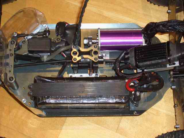

    ich wollte euch mal meinen X1 CRT vorstellen. Eigentlich ist er fertig, aber ich habe noch Störungen durch das UBEC. So kann ich noch nicht wirklich fahren. Weiter bekommt er noch einen anderen Satz reifen. Die originalen machen doch recht dicke Backen.
    Eckdaten:
    - X1 CRT
    - Feigao 12XL
    - BK Warrior 15020
    - UBEC 6V
    - Graupner Lipoprotect bis 10s Lipo
    - 5s Lipo Kokam 4000 mAh H5
    - Gewicht 4750g mit den neuen Reifen
    - Fahrtzeit 8-10 Minuten
    - 16er Ritzel
    - Geschwindigkeit ca. 60 km/h
    - Temperaturen bei der letzten Fahrt:
    Motor 55°C
    Regler 45°C
    Bei 10°C Außentemperaturen.
    Auf der Strecke hält er sehr gut mit den Nitrogegenstücken mit, bin ganz vorne dabei mit dem Setup. Der Wagen spricht sehr sauber auf alle Befehle an. Er fährt sich einfach wie ein Nitro, der richtig Drehmoment hat.
    Wenn mir einer einen Tip geben kann, wie ich dem UBEC das Stören austreiben kann, her damit. Ich tippe mal ich muß meinen Empfänger deutlich weiter vom UBEC wegbringen.
    Josi

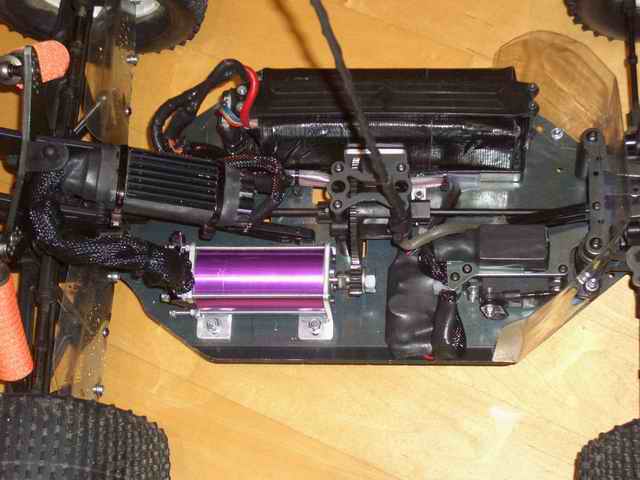

    Ich hab mich gestern noch ein wenig an die Störungen herangetastet. Die Funke habe ich im hinterletzten Keller in die Ecke gestellt und im anderen Keller hatte ich den CRT aufgebockt. Dann habe ich mit den Positionen der Klamotten etwas rumgespielt. Habe auch einen anderen Empfänger probiert.
    So richtig komplett weg habe ich das glaube ich nicht bekommen. Auch ein Ferritring hat nicht wirklich was gebracht. Aber besser ist es schon geworden. Muß ich am WE mal probieren.

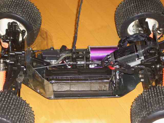

    Sehr saubere Arbeit ... wie gewohnt. Wie macht sich der extra Steinschutz aus Lexan? Schliesst die Karo so gut am Chassis an dass nur der vordere Teil reicht?
    Mein Microsens HV BEC stört bei mir auch rein wie irre. Egal wie ich die Kabel gelegt habe, ich habe es nicht wegbekommen. Ich habe sogar das BEC an einen anderen Akku gehängt. 3 Ferritringe reingehängt. Immer dasselbe. Ich habe es auf meinen alten AM Empfänger geschoben. Mit 2,4Ghz Systemen sollte es da keine Probleme geben. Hast Du einen FM Empfänger?

    So,
    ich habe die Störungen glaube ich weg bekommen. Jedenfalls auf die Entfernung, die ich fahre. Bin zwar nur kurz gefahren, aber es war weg.
    Der Spritzschutz schließ sehr gut unter der Karo ab, selbst wenn ich ohne Karo fahre und die Straße ist naß, kommt so gut wie nix auf die Bodenplatte. Allerdings hat das Ganze noch keinen Härteeinsatz gehabt. Mal schauen, wie sich das macht, wenn ich mal richtig durch ne Wasserlacke fahre.
    Josi

    Der Spritzschutz funktioniert recht gut. Allerdings bekommt man den Innnenraum so nicht komplett trocken. Der Regler ist ja etwas höher angebracht und liegt nicht mer auf der Bodenplatte. Somit hat er nicht einen Tropfen abbekommen. Ich habs wirklich drauf angelegt. Volles Pfund durch eine richtig tiefe Pfütze. Dann recht langsam durch. Kein Tropfen am Regler.

    Störungen gab es auch nicht wieder. Also kann ich die Kabel jetzt wieder so verpacken, wie ich sie jetzt verlegt habe.
