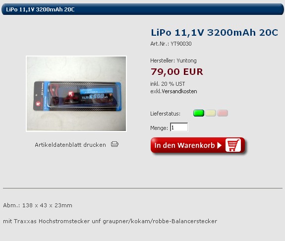

    Wurde auf diesen aufmerksam gemacht, der ist nur 1mm länger, das könnte sich noch ausgehen. Was haltet ihr von dem?

    BeitragVerfasst am: 04.05.2009, 12:27    Titel:
    [edit aaron: bitte keine Shoplinks - Yuntong 3s, 3200mAH]

    Also Yuntong-Lipos sind schon gut. Die kannst du ohne nachzudenken nehmen.
    Ich hätte da noch was für dich-schau dich doch mal bei MAXAMPS um.
    Sind für ihre Kapazität auch sehr kompakt.

    kann die Yuntongs auch empfehlen. Vorallem passt der Preis, als ich vor 4 Monaten nach dem Preis gefragt hatte für das gleiche Pack, wars 20 .-€ teurer Confused
    Solltest dich für den Yuntong entscheiden, dann kannst vorsorgehalber eine kleine kleinigkeit modifizieren: Balancerkabel - bricht gern an der Stelle, wo die Durchführung im Hardcase ist. Da kannst grosszügig mit Shoe Goo arbeiten, das Loch damit etwas auffülen, damit die Kabel vom Balancer nicht am Gehäuse anstehen, und sich so aufscheuern oder abknicken. Oder: Schrumpfschlauch, das schützt genauso. Bei meinen hab ich den 3-adrigen Balancerstecker komplett eleminiert, und Orion Style eine 2mm Buchse eingelötet (dazu musst aber das Hardcase knacken)

    Okay, dann werde ich diesen bestellen! Vielen Dank für den Tipp mit dem Balancer. Auf diese Idee bin ich auch schon mal gekommen, da ich mir schon 2x das Kabel abgeknickt habe, der Händler hat ihn aber jedes Mal auf Garantie zurückgenommen. Jetzt hab ich die Stelle mit Flüssiggummi "gesichert" und dadurch vielleicht die Garantie verloren, aber zumindest wird das jetzt nicht mehr kaputt Wink
