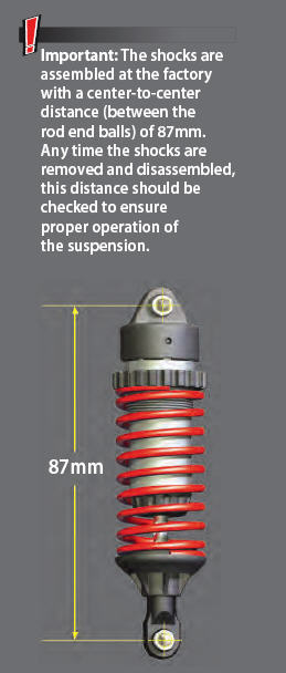

    BeitragVerfasst am: 14.07.2009, 10:57    Titel:
    Ich war der Meinung, dass die Federvorspannung in der Regel auch nicht angegeben wird. Meist ist einfach die Länge der Dämpfers notiert. Bei Fahrzeugen, bei welchen die Bodenfreiheit über die Dämpfer verstellt wird, wird ja auch das Mass zwischen Boden und Chassis angegeben und nicht die Vorspannung der Feder.
    Stock-Länge des REVO Dämpfers steht im Manual ... aber das bringt Dich wahrscheindlich auch nicht weiter Rolling Eyes
    Die Bodenfreiheit beim REVO wird über die Push Rods eingestellt:
