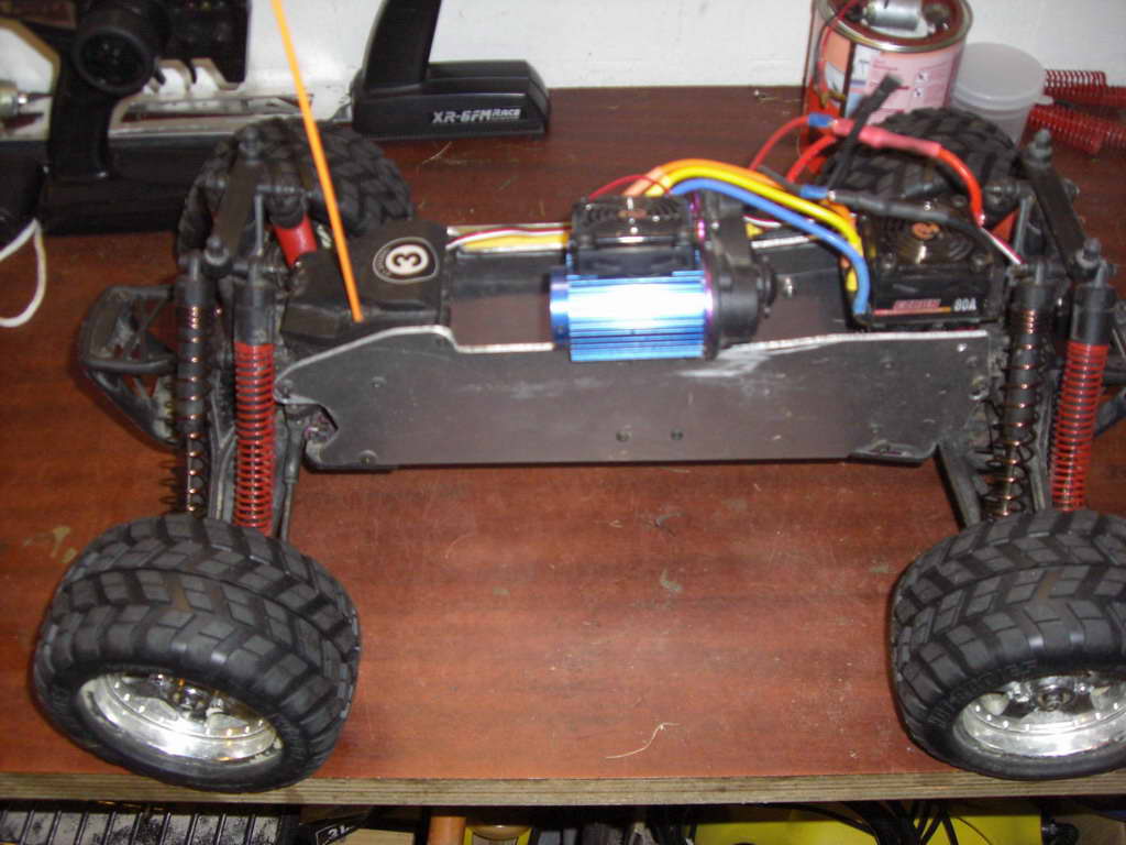

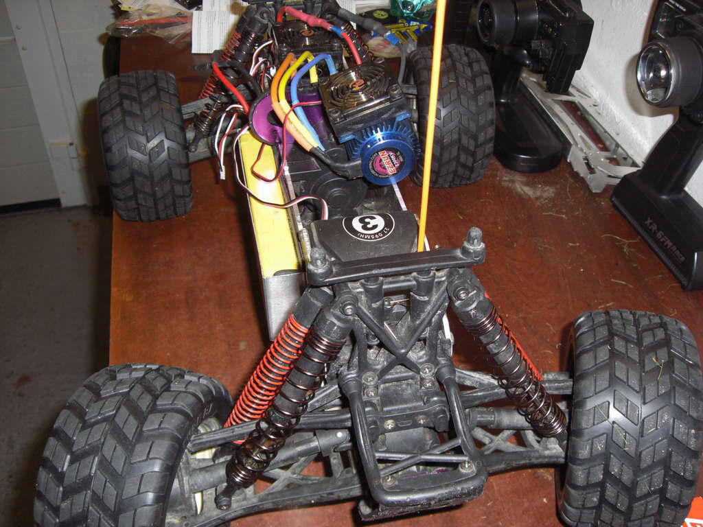

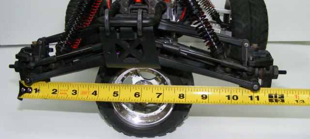

    möchte hier kurz mein Umbau vorstellen.
    EZrun 80A mit 3665 Motor
    Diffs vom Revo
    4 Stärkere Federn
    Savege X Caro
    Selbstbau Chassie ca. 520 mm Achsabstand
    Gewicht mit 2 akkus ca. 4,4 kg
    16 Z Ritzel
    Im moment ein 3S 5000 mAh Akku für Sohn.
    Etwas schneller wie Orginal.
    Bestellt 4S 5000 mAh für Papa:)
    Noch nicht gefahren
    Kritik, Anregung, Lob erwünscht.
    Danke
    miro

    Schöner Umbau mit schönem BL-Set Wink
    Mich würde inter. was für ein HZ du drauf hast . Auch das Material wär schön zu wissen . Schade das du noch nicht gefahren bist , mich würde deine Beschleunigung ebenfalls interssieren . Meinen Revo habe ich jetzt so weit das er noch bei ca. 15 km/h Wheelies macht und aus dem Stand über die Wheeliebar auf den Spoiler knallt *rrr . Die Top-Speed schätze ich auf ca. 45 - 50 km/h auf Asphalt . Meine Untersetzung ist HZ 68 / Ritzel 21 bei einem Gewicht von ca. 4,2 kg .
    Cool , cool , cool ...n verlängertes Chassis Cool . Wird sich auf jeden Fall bemerkbar machen bei geradeaus Fahrten . Wie ich sehe hast du auch n bissel Offset . Sind das orig. Felgen ?
    Fragen über fragen...
    Aber wirklich cool... Wink
    Musste nur noch den ESC programmieren Very Happy
    Lg Lars

    Juhu,
    Hz ist Orginal.
    Bin auch auf 4S gespannt. Hehe
    Ich Denke dass Wheels bei der Länge nicht machbar sind. Mal sehn.
    Länger wollt ich nicht machen. Das gefällt mir dann nicht mehr gut.
    Der Orginall Ezilla ist ja eh viel zu kurz.
    Mach so aber schon ne menge spass.
    Und meine anfangsproblem mit dem Regler (English is not got) auch behoben:)
    Felgen sind auch orginal.
    Bin am Überlegen wie ich ihn verbreitern soll.
    Verbreiterungsadapter fast 40 Euor. Big Joe Räder min. auch.
    Mal sehn
    miro

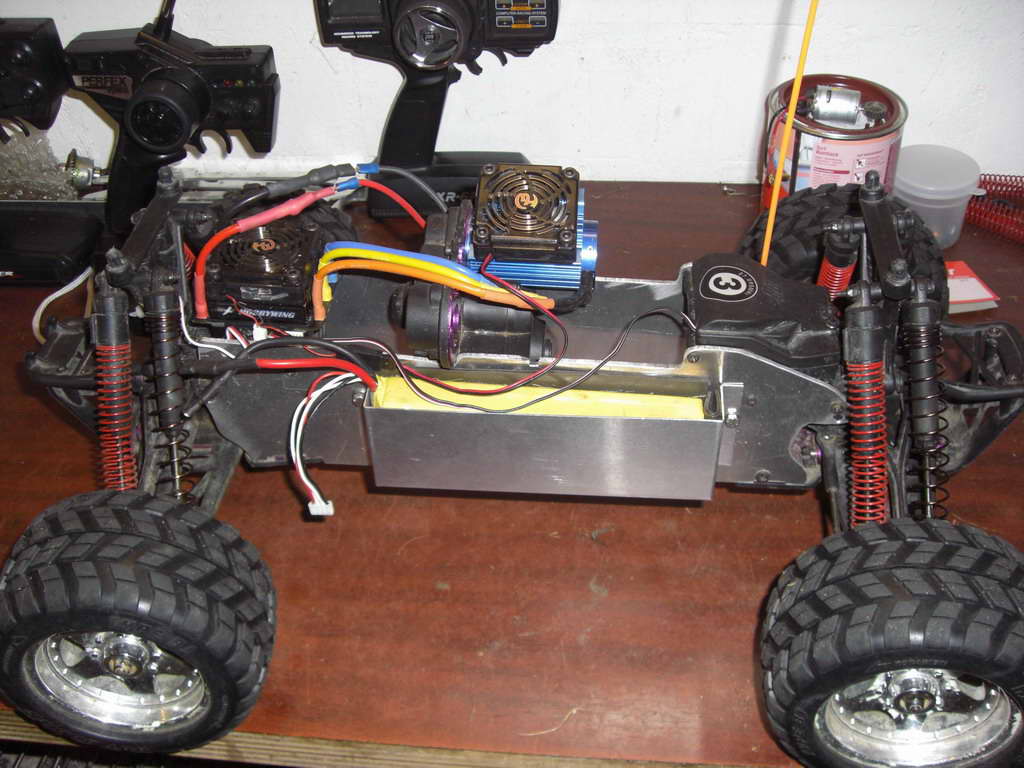

    Auch ist die Chassisbalance relativ ausgewogen wenn ich das richtig sehe . Aber warum hast du nur einen Akkuschacht ( welcher übrigens auch nicht schlecht ist )? Keine Lust 2P zu fahren ? Obwohl...du hast 5000e aber egal... dann hätteste 10 000 er Laughing

    Der Schacht für die andere seite ist schon fertig.
    Da kommt aber der 4S rein:)

    Akkuschacht + scharfe Materialkante x Akkukabel + springen = Kabel ab/Kurzschluss Wink
    Ein Stück Spritschlauch der länge nach aufschneiden, über die Kante stülpen und festkleben (Shoe Goo oder ähnliches), nur als kleiner Tipp zur Vorsorge Wink

    Da muss ich Zelter Frost zustimmen , sogar die Plastikabdeckung vom HZ des Rusty´s hat bei einem Sturz ein Motokabel bis auf das Metal durch geschnitten Shocked

    sieht doch nett aus.
    ich würde mir noch felgen(reifen) mit half-offset besorgen. dann wird er auch noch mal ein paar zentimeter breiter.
    wenn es das standart hz ist kannst du auch noch hochritzeln. ein 19er ist locker drin.
    ich hatte mit dem ezrun3665 ein 20er im e-sav.
    die alu schwingen sind wohl die von gcm, denke ich.
    gibt es leider nur in alu.
    gruss woody

    Netter Umbau, ich würde evtl. noch paar Löcher in dein selsbtbau Chasis bohren um gewicht zu sparen, sieht doch recht massiv aus.
