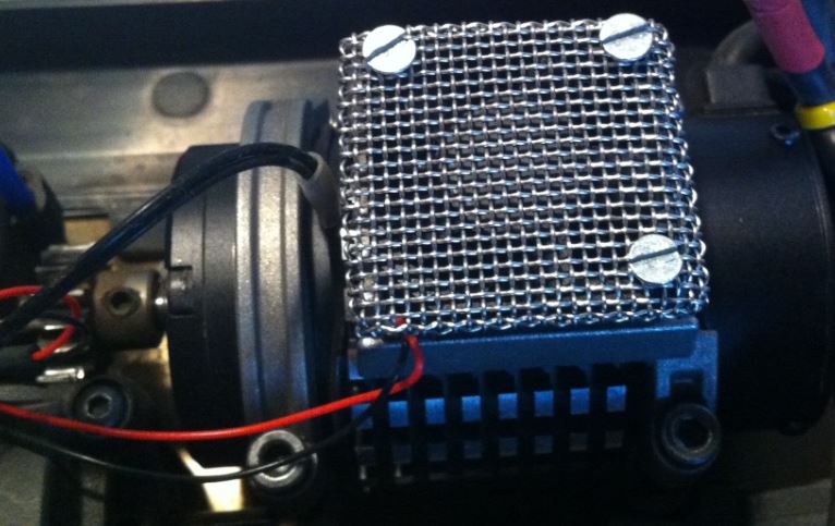

    Danke, hat sich nun schon erledigt. Habe einen Sunon Lüfter 5V 30x30mm auf den Tork verbaut und oben drauf ein Gitterchen, scheint gut zu funktionieren.

    Danke für die Rückmeldung.
    Hast Du noch ein Foto für uns?

    BeitragVerfasst am: 16.05.2013, 10:17    Titel:
    Ja klar Smile !

    BeitragVerfasst am: 16.05.2013, 10:21    Titel:
    Na, das ist mal ein stabiles Gitter!
    Wo hast Du das Material entliehen?

    BeitragVerfasst am: 16.05.2013, 10:24    Titel:
    Das ist ein Presssieb, damit werden Biofaserplatten gepresst.

    BeitragVerfasst am: 16.05.2013, 10:41    Titel:
    Schade. Das ist sicher nichts, was man an jeder Ecke bekommt.
    Sieht sehr stabil aus, ist nicht zu eng, aber auch nicht zu weitmaschig.
    Nur die Schlitz-Schrauben stören die Optik. Smile

    BeitragVerfasst am: 16.05.2013, 10:45    Titel:
    Ja, ich finde auch dass es genau passend ist. Manchmal ist es schon fein dass man in einem Industriebetrieb arbeitet und Zugang zu solchen Abfallresten hat Smile.
    Ja, die Schrauben sind echt bescheiden in der Optik. Werde die mal bei Gelegenheit gegen etwas Gefälligeres austauschen Smile !
