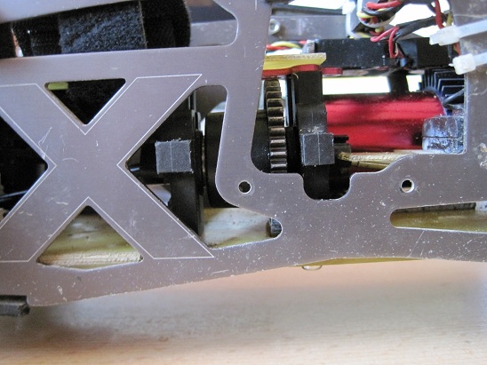

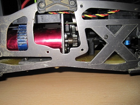

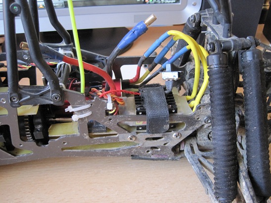

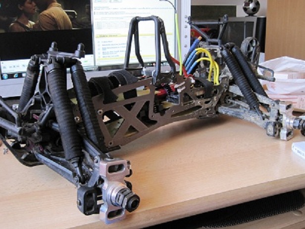

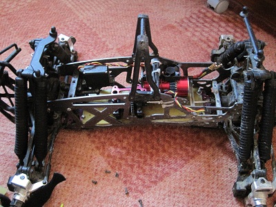

Tach,

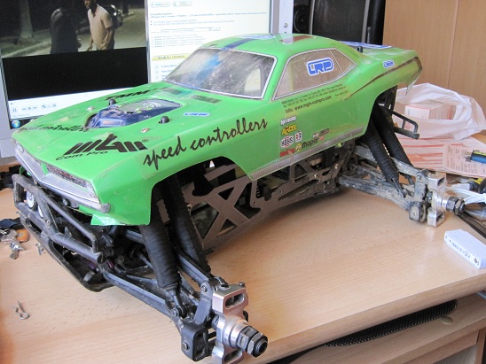

nach langem grübeln ob ich ihn vorstellen soll oder nicht tuh ich es jetzt doch. Da es ja doch viel schönere Umbauten gibt als meinen.

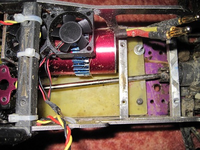

Das Mitteldiff ist von einen Thunder Tiger EB4 habe es mit 30 000 öl befüllt.
Motor ist von Overdrive-Racing - B36-74-09XL KV:1900
Regler ist ein MGM Compro 16025-3 E-Series
Betrieben wird das ganze an 4s Turnigy lipos
Motorritzel hat 15 Zähne hauptzahnrad 44
Das Gewicht liegt derzeit mit kompletter elektronik ohne Reifen bei 3800 Gramm

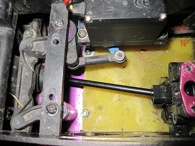

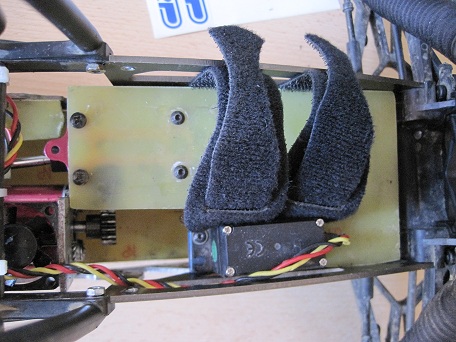

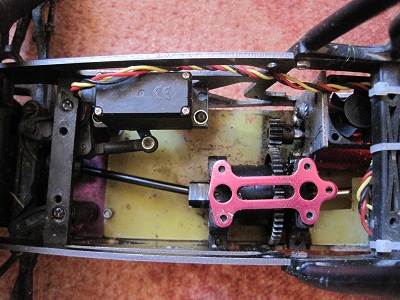

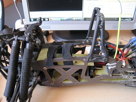

Da mir dir Carbonplatten vieeel zu teuer waren Habe ich Gfk genommen 1,5 mm und habe es verklebt mit Epoxydharz, für die bodenplatte waren es dann 6mm. Motorhalter ist wieder mein vorheriger gedremelter Stahlwinkel geworden
Anfangs gabs probleme die passende Welle von Mitteldiff zur hinterachse zu finden, es stellte sich aber schnell raus das die Orginal Achswelle genau reinpasste.
Da ich die Lipos nicht an die Seite haben will, kamen sie einfach vorne rein an stelle von der rc box. Der Servo fand den platz vorne rechts am Chassi. So schaut er dann fertig aus.

Ja passt ein akku rein von 2-6 s biss 5000 mah keine Platzprobleme.
Aber ich fahre nur 4s da mir die leistung schon genügt

gefällt mir gut der Umbau, hat einiges an Gehirnschmalz gekostet denk ich. gut, dass die lipos vorne platz haben, schön mittig und vorne, gut fürs Handling. Beim Motor musst du ein wenig auf die Temperaturen achten.
ich bin auch ein fan von gfk (u.cfk), bezahlbar, einfach zu bearbeiten, robust, leicht. meine Verklebungen haben immer gut gehalten. carbon is schick, leicht, aber meist teuer (manchmal macht man bei egay ein schnäppchen, Resteplatten).

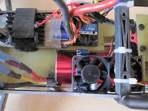

Die Temperaturen davor waren recht angenehm Lipo schön handwarm der Regler auch nur der Motor ist immer ziemlich heiß ist ein Chinamotörchen.
Deswegen habe ich die zwei lüfter vom regler weg und über dem motor plaziert. Da bleibt er auch im gelben bereich. _________________ Mugen Mbx5-T Brushless 5s
