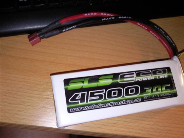

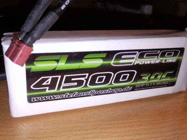

    werner_077 hat Folgendes geschrieben:
    Die SLS hab ich im Internet gefunden. Bei den EP 5000mAh 2S1P 7,4V Hardcase 35C/70C steht jetzt Balanceranschluss EHR. Ich gehe davon aus, dass ich beim Ladegerät auf EHR Blanzeranschluss achten muss.
    Was muss ich machen um diese Lipos an den Vorza zu bringen. Muss ich mir ein Kabel basteln, dass auf der einen Seite Goldkontakte hat und auf der anderen Deans Buchse?
    Die meisten Ladegeräte haben einen EHR Anschluss.
    Solltest Du einen Akku mit z.B. XH-Balancerkabel kaufen, brauchst Du einfach einen Adapter. (fällt aber bei SLS eh weg)
    Du musst einfach nur eine Deans-Buchse an die Kabel des Akkus anlöten (oder anlöten lassen, macht Dir sicher ein Modellbaugeschäft Wink ).
