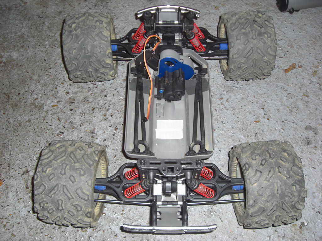

    Ich würde nur einen 5s-LiPo nehmen, weil das Ganze dann doch etwas schwer wird. Passen wird ein 5s-Lipo so auch nicht, du müsstest dazu diese Akkuhalter weglassen und dir was anderes zur Befestigung ausdenken.

    Wenn du es so machen willst, würde ich die Stock-Befestigungsplatte für den Motor nehmen und den Motor nicht zental, sondern auf der einen Seite befestigen und den Akku auf der anderen Seite reinmachen. Dann wird dein Schwerpunkt auch niedriger und alles ist etwas ausgeglichener, aber perfekt wirst es so nicht hinkriegen...kommt auch immer auf das Gewicht der Akkus drauf an, aber so entscheidend sind solche Kleinigkeiten meiner Meinung nach bei einem E-Maxx nicht!Wink
