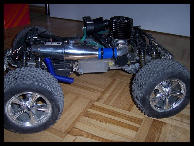

    Ausgangsfahrzeug ist ein ThunderTiger Hammer S18 den ich schon eine ganze weile hatte. Der Motor war nie richzig dicht, neigte zum Fading und Überhitzen. Darum musste ein anderer her - und billig sollte es auch sein.
    -> Go 28 Truggy mit Seilzug und LRP Monsterpipe.

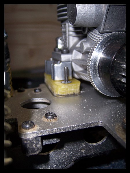

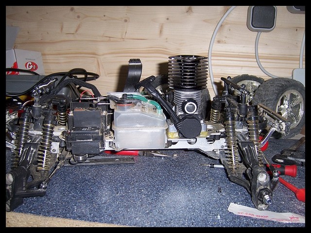

    Dass das ganze so nicht passen würde war von Anfang an klar - darum mussten die 2 Motorräger selbst gebaut und angepasst werden. Hier ein paar Bilder von der Umbauarbeit:
    Der Motor selbst sitzt auf einem Träger aus GFK Platten die verschraubt und verklebt wurden. Bombenfest Cool
    So sieht das ganze dann mit Reso (und etwas geputzt ^^) aus!
    Was soll ich sagen - das ganze ist echt witzig und sehr schwer zu fahren. Die Serienkupplung hat auch diverse Probleme mit der Kraft des Motors und letztens hat sich einer der Mittelkardans verabschiedet - Knochen abgerissen. Die Diffs scheinen das ganze jedoch gut zu verkraften - immer noch leichtgängig und ohne Kratzen! Twisted Evil

    BeitragVerfasst am: 26.05.2010, 13:21    Titel:
    sieht ja ganz gut aus, aber wie ischs mit der Temperatur, Gfk leitet so gut wie keine Wärme, wodurch am Motorgehäuse ein gewisser Hitzestau entsteht...
    Grüße
    StefanS.
    Anmeldedatum: 26.05.2010
    Beiträge: 14
    Wohnort: Linz.at
    BeitragVerfasst am: 26.05.2010, 13:27    Titel:
    Ja daran hab ich eigentlich auch gedacht aber irgendwie scheint das nicht recht problematisch zu sein. Im Vergaser kocht nix; bei der Kerze etwa 120°C mit dem Thermometer gemessen. Mit Karo wirds schon a bissl wärmer - find das macht viel mehr aus als der Träger! Aber ich fahr ihn auch nicht besonders scharf, weils echt net notwendig ist Wink

    Hier jetzt mit Karo Smile
