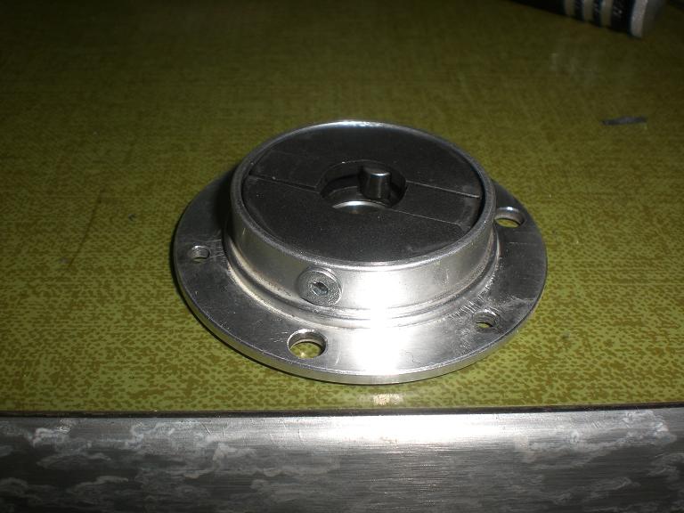

    Ja hast du richtig verstanden benutze den 2. Gang wie hier:
    dann habe ich mir was überlegt wie ich am einfachsten die verbindung zwischen welle und dem hauptzahnrad herstelle. ich habe dann einfach ein 2. loch in die glocke gebohrt und in die beiden kupplungsbacken ein gewinde geschnitten. dann mit ner senkkopfschraube die backen mit der glocke verbunden. denke das wird halten.
    Was soll ich aber nun für ein Ritzel nehmen an 5s Lipos und 63 HZR Question
