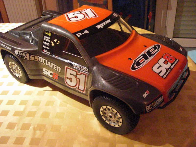

    Goil,
    fast wie meiner:)

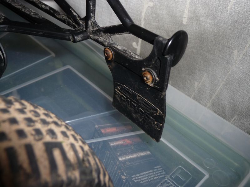

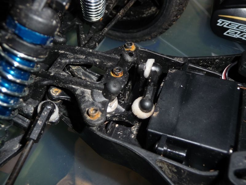

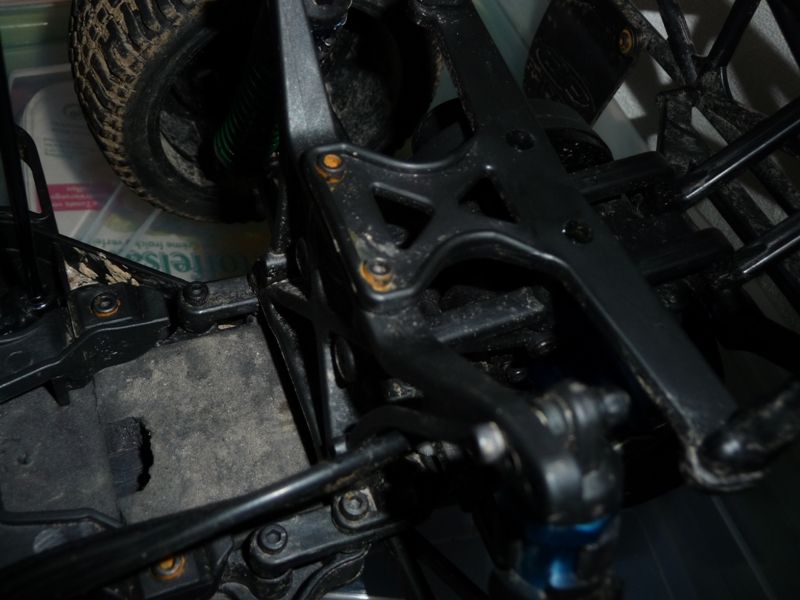

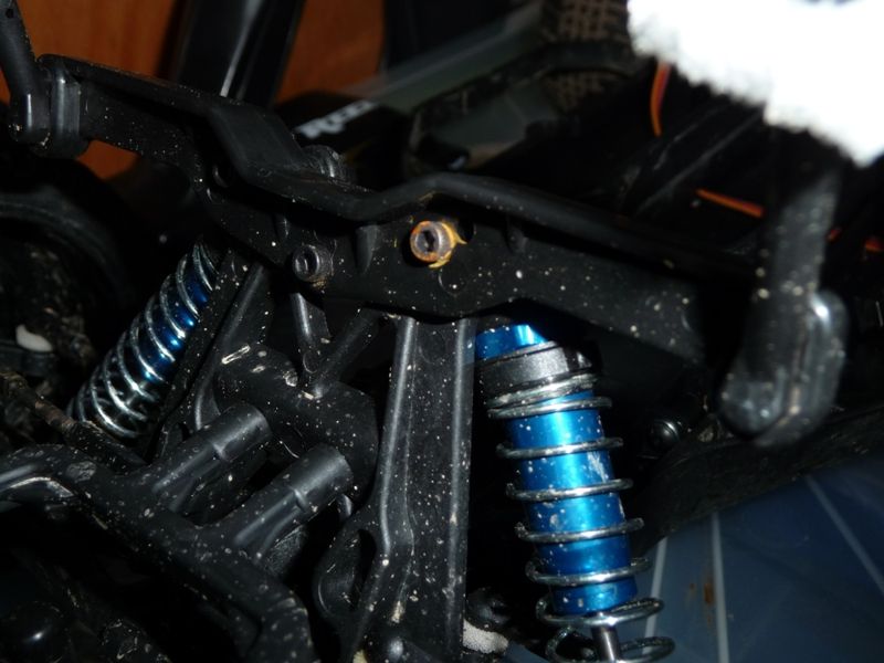

    Das einzige, was mich ein wenig stört, sind die Schrauben, die (genau wie beim Slash meines Sohnes) nach ihrem ersten Regeneinsatz bereits Rost ansetzen. Hier wird wohl öfter mal die Brunox-Buddel zum Einsatz kommen Wink

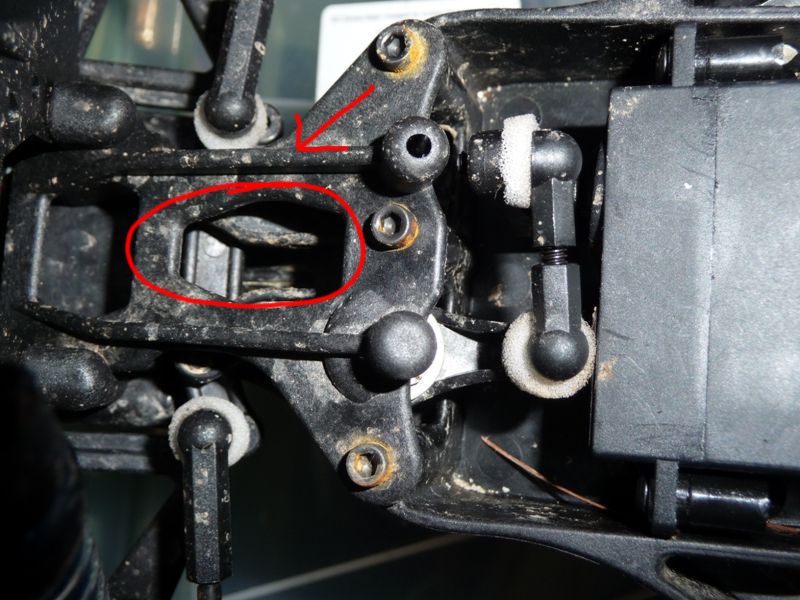

    Ausserdem gibt es im Bereich der Lenkung noch Handlungsbedarf. Das Loch überhalb der Anlenkung zieht kleine Steinchen magisch an. Hier muss ich mir nochwas überlegen... Die Steine kommen definitiv von oben rein, denn sie liegen oben zwischen den Lenkarmen und verkeilen sich beim Einlenken...

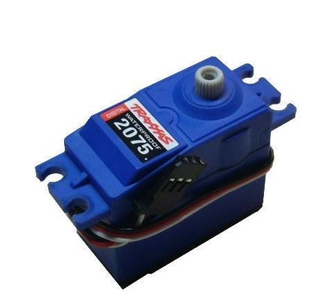

    Diese Aussage nehme ich hiermit offiziell zurück.
    Gerade auf losem Untergrund, wo es gilt, mal schnell "das Heck am Überholen zu hindern", kommt das Standardservo nicht ganz mit. Ich hab mich daher für den Kauf des Traxxas Digitalservo 2075 entschieden, dass bereits im Slash meines Sohnes seinen Dienst schnell und stark verrichtet.
    Traxxas Digital-Servo 2075
    • wassergeschützt
    • kugelgelagert
    • Stellkraft 9kg
    • Stellzeit 0.17 sek/60°
    Nun hoffe ich, dass es diese Woche noch ankommt Wink
