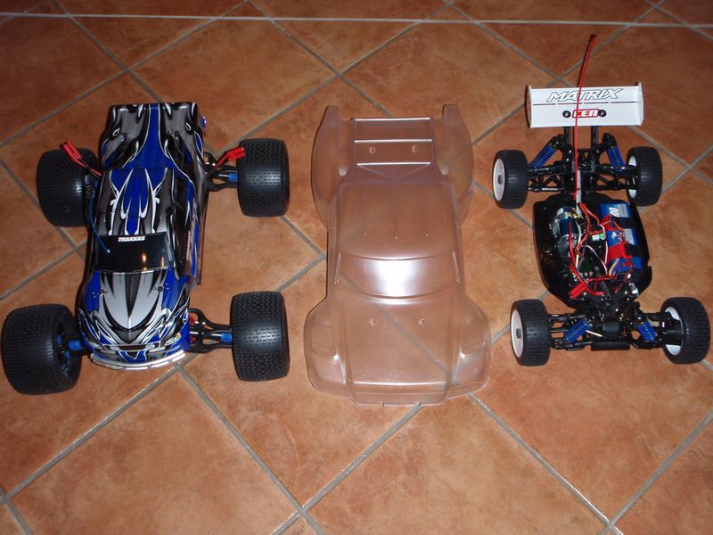

die karo is recht ordentlich vorgeschnitten und echt mächtig, nur ein hauch breiter als sc10 aber 6cm länger.

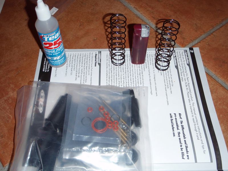

laut anleitung sollen die dämpfer auch vormontiert sein, wie man sieht sind sie es leider nicht, eine der wenigen arbeiten die ich beim modellbau nich mag. die federn machen aber respekt. die dicksten die ich je hatte. hab mal n feuerzeuge daneben....
ein fläschen 25wt öl

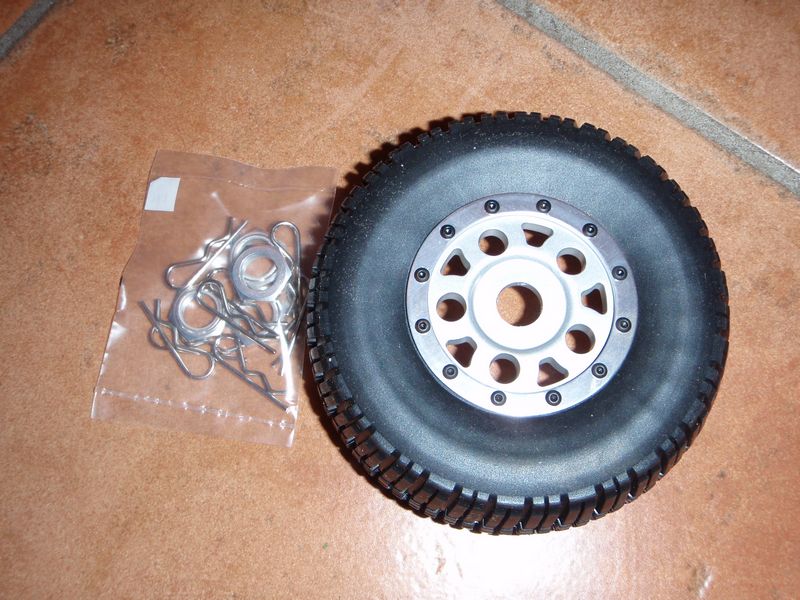

zweite sache die ich nich mag oder ehrlich gesagt hasse is reifen kleben. die sind erfreulicher weise fertig, was so nich in der anleitung steht. juhu. aufnahme is auch standart 17mm geschraubt, durchmesser ~11cm, heisst buggyreifen müssten passen.
nettes feature, der aluring ist nich nur angedeutet sondern echt und geschraubt. es liegt wie allen bausätzen ein kleiner hup up katalog mit bei und hier gibt es den ring in verschiedensten farben zu bestellen.

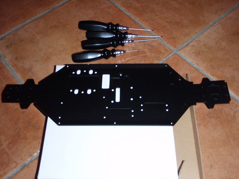

chassis entspricht auf den ersten blick dem des truggy

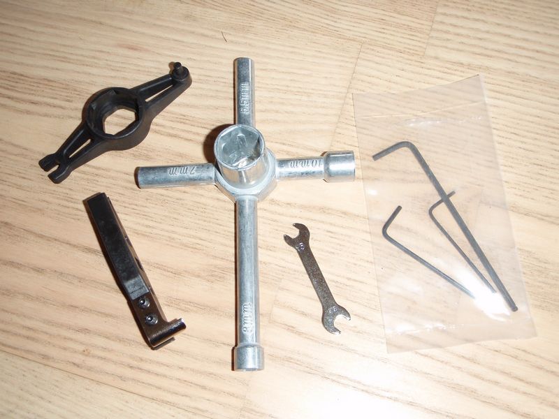

Das mitgelieferte werkzeug ist wie immer überschaubar…

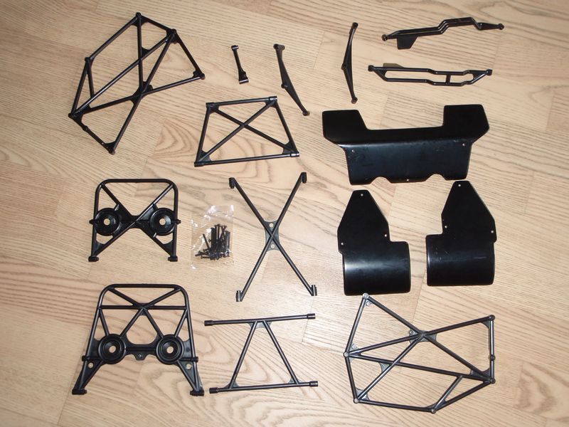

„meistens“ halte ich mich an die reihenfolge der anleitung, also hab ich artig die diffs befüllt. Auf seite 2 haben mich aber gleich die stossdämpfer angelacht und ich dachte nööö. Es is alles in saubere bauabschnitte unterteilt und alles einzeln verpackt. Also blätter blätter blätter vorletzte seite. Der rollkäfig. Da war ich am neugierigsten drauf. Er ist nicht wie die meisten restlichen teile aus diesem faserverstärkten kunststoff sondern sagen wir mal aus tamiya tt-01 kunststoff. Macht ihn deutlich flexibler, ob die materialwahl stimmt werden die ersten überschläge zeigen. Das puzzle besteht aus 16 einzelteilen die erst durch teilweise „kräftiges“ biegen ineinander gesteckt/gespant werden und anschliessend verschraubt.
Nett, in dem schraubentütchen waren ein paar tropfen öl. Erleichtert das einschrauben und konserviert. Sieht dann fertig so aus.
Die 3 „spritrzschutzkappen“ sind aus werkseitig schwarz lackierten lexan was noch mit einer schutzfolie versehen ist. Hier ist aber meiner meinung nach ein denkfehler. Der vordere breite schutz, liegt mit der lackierten seite auch nach vorne. Heisst der wird von den vorderen reifen förmlich gesandstrahlt, und zwar auf der lackierten seite. Ich denke das der nach 5 minuten nich mehr wirklich schwarz ist.

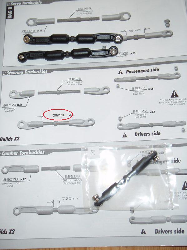

Bei den turnbuckles hab ich geschmunzelt. Vorweg möchte ich wiederholen und betonen, die anleitung ist grundsätzlich hervorragend. Sarkasmus an… die asso bedienungsanleitungs dipl.ing. hatten ja schon beim sc10 reichlich stress die richtigen längen abzubilden. Auch hier wurde bereits einmal gepfuscht und korrigiert. Die 30mm sind nachträglich eingeklebt . War mir ein einzelnes foto wert. Sarkasmus aus.
Sie haben rechts/linksgewinde. Komisch: 3 waren fertig, 2 musste ich schrauben und zwar die mit dem druckfehler.

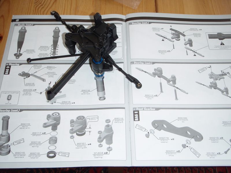

Um mich weiter vor den dämpfern zu drücken habe ich mir das tütchen mit der lenkung geschnappt. Hier wird zum ersten mal schraubensicherrungslack benötigt den ich zum glück noch eingepackt habe. Die lenkung ist komplett kugelgelagert und übertrifft die des sc10 in puncto stabilität und leichtgängigkeit dadurch deutlich.

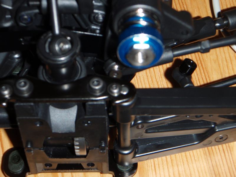

Auch die montage ist einfacher, zum einen durch die gute passgenauigkeit und da viele teile aus metall sind. Man soll den servosaver auf 8,3 mm zusammenschrauben. Mit dicken backen und knallroten kopf hab ich es bis 9mm gebracht. Ich denke die 0,7 schenk ich mir da ich keine lust habe das schicke blaue eloxierte alu gleich mit ner zange zu zerkratzen. Eine häfte des diffs gehört noch zum baubschnitt dazu, die cva pins werden von stramm sitzenden klemmringen in position gehalten. Der „triebling“ im diff wird dann mittels von oben gesetzter madenschrauben im/durch den kardan gehalten. Kannte ich so auch noch nich. Sitz aber bombenfest. Nach der dritten dose carlsberg meine ich gestern eine stimme aus dem karton gehört zu haben, ganz leise…downhiller…kaaauf mich….

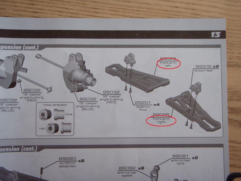

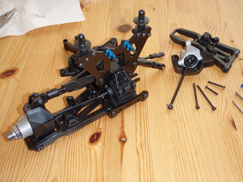

Da petrus sich heute mittag wieder kräftig ausgeweint hat dachte ich mir machste die vorderachse schnell komplett. Dämpferbrücke dran, diff rein und zu machen, die oberen arme waren wieder vormontiert.?. karohalter dran, der antrieb hat den üblichen alu kunststoff hub aufbau, die cvd laufen angenehm in 21mm großen kugellagern,bei den unteren armen ist die anleitung dann mit fehler gespickt der mich aufgehalten hat. Die beschreibung hat hier linken und rechten arm vertauscht. Ich hab ne weile probiert es wie auf dem bild beschrieben zu bauen aber irgendwann gemerkt das die ebenfalls mit „l“ und „r“ beschrifteten anbauteile doch anders aussehen als auf den bild. Also alles wieder auseinander und neu.
Deswegen das zwischenergebnis für heute nich ganz fertig
