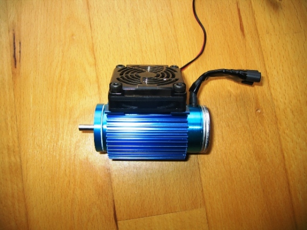

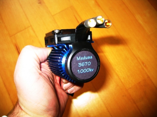

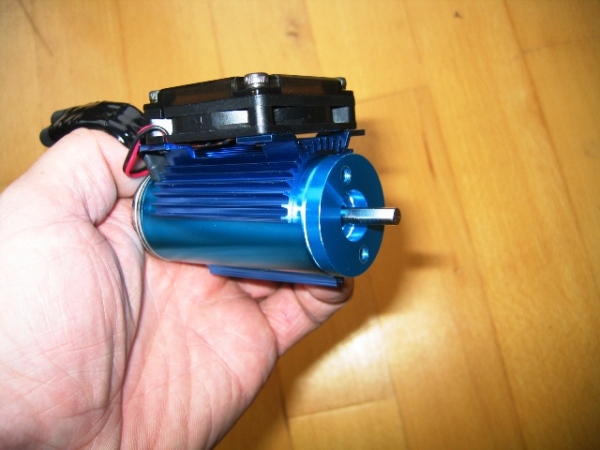

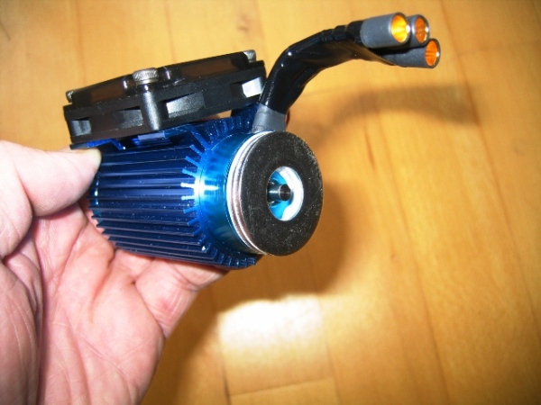

Damit ihr zu Anfang schon was zu gucken habt,
hier einer der 2 Motoren, die ich einsetzen werde:
Medusa 3670-1000 abgedichtet mit Aluscheiben,
welche ich mit Wärmeleitpaste aufgeklebt habe,
und Traxxas VXL Motorabdeckung:

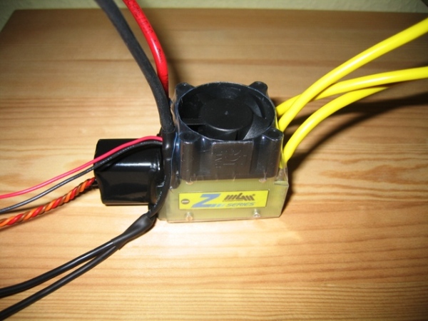

Habe den Regler dann mal vorne abgedichtet
(ist sonst sehr offen und man kann bis auf die Platinen gucken -> - Dreck-/Staubempfindlich -).
Zusätzlichich habe ich eine Lexanabdeckung um den Regler geformt,
die mit den 4 originalen Schrauben der Cubeversion verschraubt ist,
weil der Regler unten ja auch einen Kühlkörper hat und
ich den später einkleben möchte und dafür eine glatte Fläche auf der Unterseite benötige.
Zu guter Letzt habe ich noch einen großen Lüfter montiert,
habe extra auf die Zusatzoption der Lüfter "ab Werk" verzichtet,
einmal weil mir die Option zu teuer war für die kleinen Lüfter,
weiterhin kann ich auf der Unterseite auch keinen Lüfter brauchen
und ausserdem werden die "ab Werk" angebrachten Lüfter vom
Regler gespeist und ich möchte den Regler damit nicht zusätzlich
belasten und werde den Lüfter extern betreiben.
BEC Anschluss habe ich auch schon angelötet,
aber fertig ist der Regler noch nicht ganz...

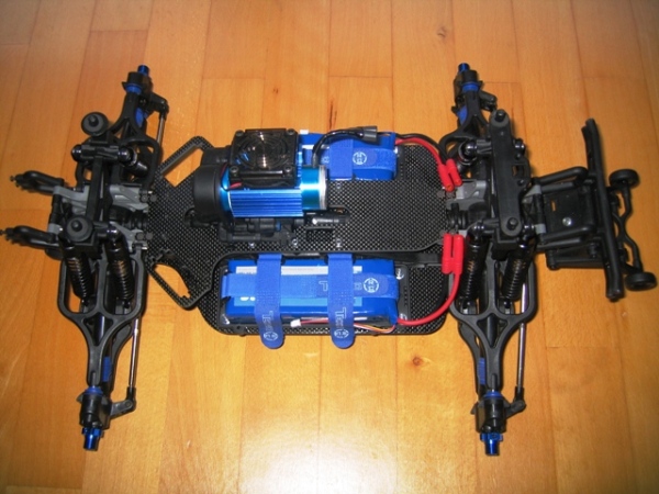

So vorgestern mal versucht die Akkuhalterungen für
die Lipos zu verbauen und dabei festgestellt, dass die
so ohne weiteres nicht passen und an den Befestigungs-
punkten der Halterung nicht zu montieren sind auf dem
Chassis.
Aber mir ist schon eine Lösung eingefallen,
wofür ich aber noch erstmal Teile bestellen muss.

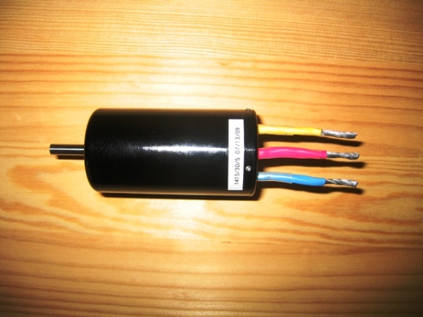

Hier erstmal der zweite Motor, den ich testen werde:
Captain-RC inaktiv
Anmeldedatum: 22.05.2007 Beiträge: 649
Verfasst am: 01.03.2010, 02:32 • Titel: |
Konnte es dann abends doch nicht abwarten und habe mir den
Bohrer geschnappt....
Nun sind die Akkuhalterungen drin und erstmal provisorisch
mit Schrauben, welche ich da hatte verbaut.
Senker ist bestellt und dann kommen noch passende,
kürzere Senkschrauben rein, fertig.
Die seitlichen Strapse sind für 4S noch ein wenig lang,
aber sollten bei 5S gut passen. Wenn nicht sind ja schnell
Neue bestellt.
Alles noch Provisorium, aber hier mal der aktuelle Zustand:
Captain-RC inaktiv
Verfasst am: 01.03.2010, 02:34 • Titel: |
Habe das Chassis mal mit 8S auf einer digitalen Waage gewogen.
Ergebnis: 3812g!
Hm, das tendiert dann doch eher in Richtung 5,5kg bis 6.0kg RTR.  |

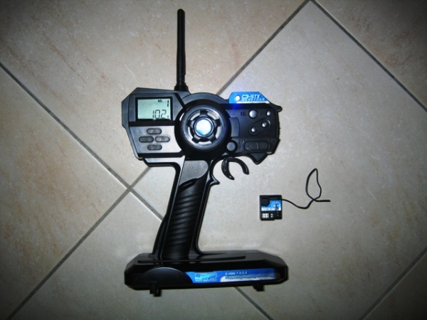

Kleines Bild des neuen Senders für dieses Modell,
welcher bei der Programmierung schonmal einwandfrei
funktioniert hat:

Der Umbau sieht sehr estätisch und gelungen aus. Kannst Du vom MGM - Regler eine Aufnahme von der Seite posten - mich interessiert, wie Du die Kühlung realisiert hast. Bläst der Lüfter durch oder "nur" an?
Aus Deinen Einstellungen werde ich nicht ganz schlau - Hast Du tatsächlich Beschleunigung 2,99 s gewählt? Ich nutze immer 0,13 oder 0,26 s. Die Bremse wird in der Einstellung Medium etwas zaghaft greifen - hier kann man guten Gewissens auf hard gehen. Power reduction ist nur in Verbindung mit einer etwas höheren Zellspannung empfehlenswert. Der Zelldrift ist an 8 oder in meinem Fall 9s nicht ganz ungefährlich.
