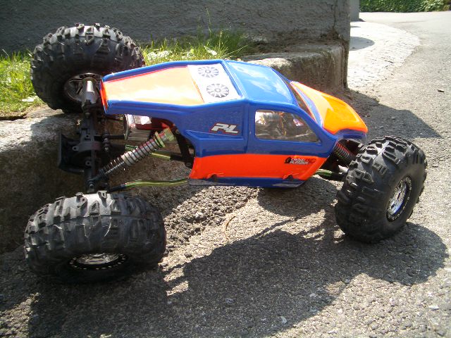

Beim durchstöbern der Proline HP bin ich auf die Chisel Reifen mit Titus 2,2 Bead-loc Felgen und Crowd Pleazer Karo gestoßen.
Da mir zur letzten Performance Steigerung noch Reifen und eine Karo fehlen, wurden diese gleich geordert.

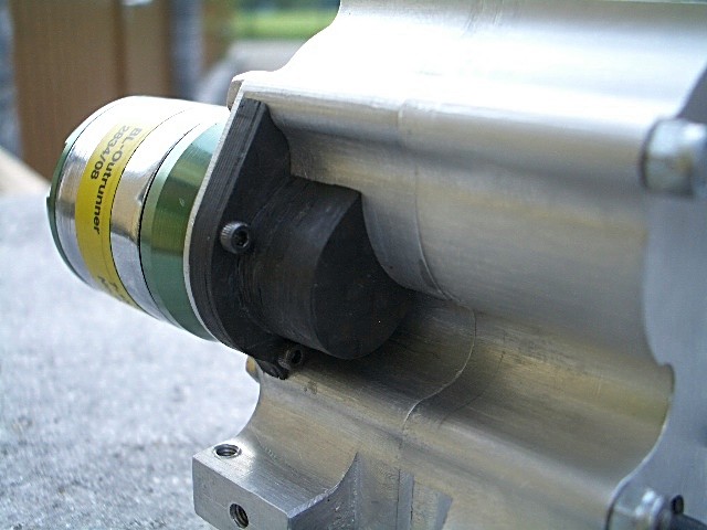

Werdend der Wartezeit auf die Teile habe ich mir eine Ritzelabdeckung gemacht.
Und das Getriebe wurde von 138g auf 108g erleichtert.

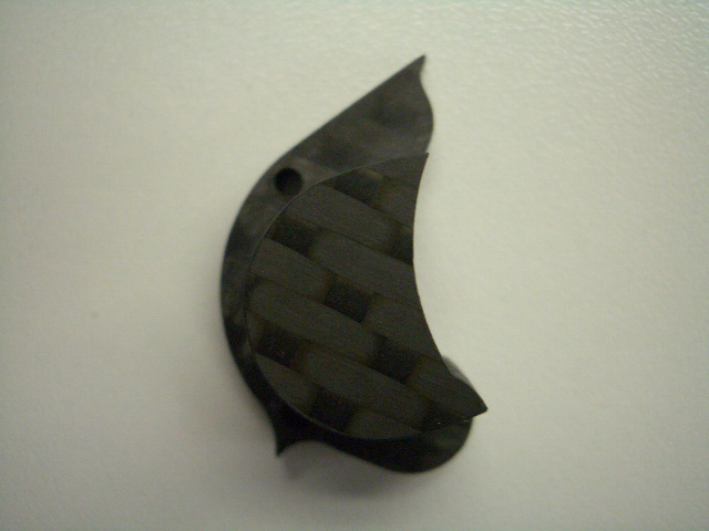

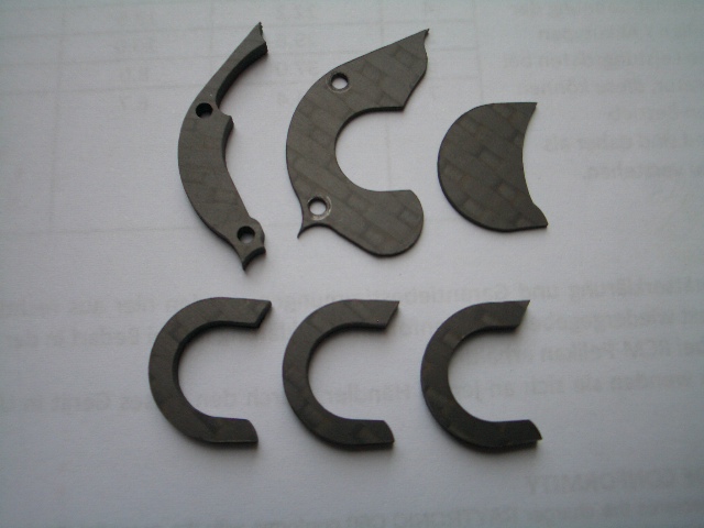

Die Ritzelabdeckung habe ich im Sandwich verfahren gefertigt.
Wobei die einzelnen Elemente zu einem 3D Objekt mit 2g Gewicht verklebt wurden.

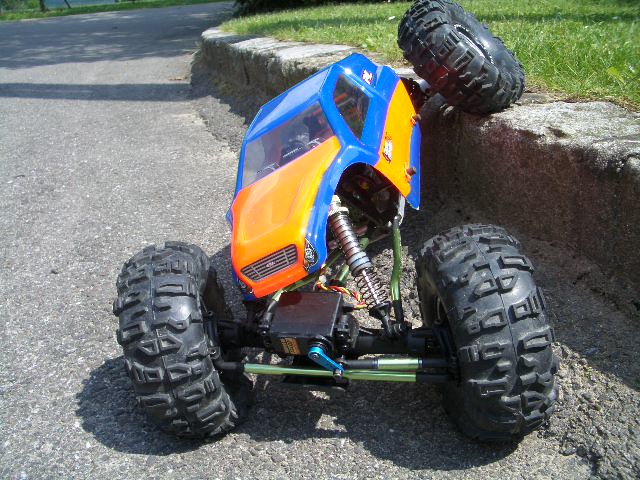

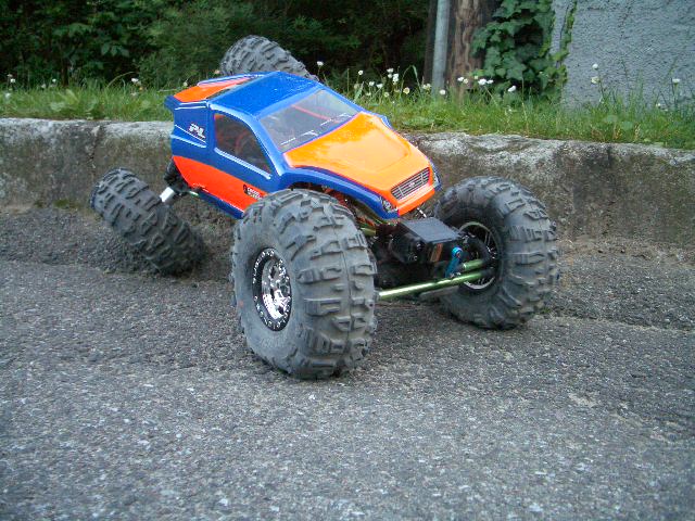

Nach dem Lackieren der Karo und dem beschweren der Felgen auf 370g ging es auf zur ersten Testfahrt.
Der erste Eindruck ist sehr positiv, durch die größere Bodenfreiheit um 7,5mm komm ich viel schöner über die Hindernisse.
Weiteres haben die neuen Reifen einen bei weiten besseren grip als die originalen.

Schaut wie immer Klasse aus. Aber was bedeutet Sandwich-Verfahren?
Das du mehrere Teile übereinander klebst und damit eine dreidimensionale Form erhältst!? |
gonzo Pisten-Papst
Verfasst am: 04.07.2010, 19:14 • Titel: |
Danke
ja genauso

Schöner Bericht und coole Fotos ... wirst viel Freude haben mit den Chisel ... die Dinger kleben wie Klett im Fels ... Seit ich den LCC habe fahre ich Chisel. _________________ Kommt auf die dunkle Seite der Macht ... wir haben Kekse |

Sehr gute idee mit dem sandwich, ich habe die chisel in 1:9 und werde sie noch testen , was ich so von euch lese klingt schonmal gut  |
