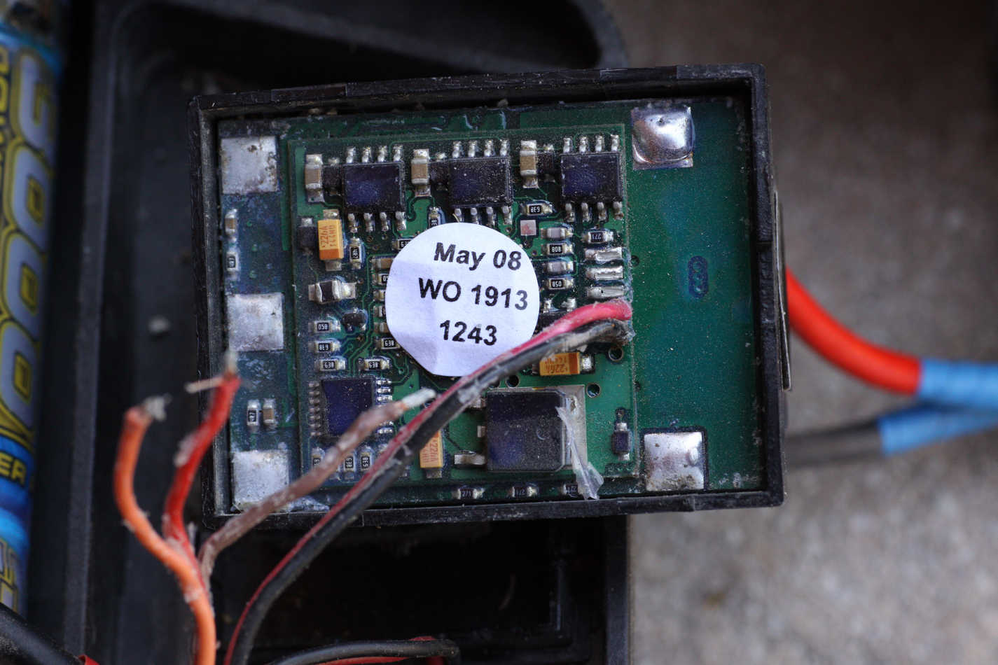

    Habe gestern wieder mal einen Crash hingelegt Rolling Eyes Dabei löste sich der Regler und die kleinen Kabeln sind abgerissen. Jetzt weiß ich nicht wo genau die jetzt wieder angelötet werden sollen.

    mit kleinen Kabeln meinst du die Kabel, die zum Empfänger gehen??

    BeitragVerfasst am: 02.08.2010, 13:39    Titel:
    So das Bild Wink

    hast du den Regler für das Bild geöffnet oder hat es die Abdeckung durch den Crash herunter gerissen ??
    irgendwie komisch, dass es die 3 Kabel genau beim Lötpunkt herausgerissen hat!
    aber leider kann ich dir nicht genau sagen, wo die Kabel angelötet gehören! wird auch schwierig werden, weil man den Regler selten öffnet!
    Frag mal bei LRP nach, vielleicht können die dir weiter helfen.

    BeitragVerfasst am: 02.08.2010, 13:57    Titel:
    Vorweg: ich habe den regler noch nie offen gesehen, nur den MMM...
    deßhalb keine gewähr...
    Für mich sieht das relativ sicher so aus als ob die 3 Kabel da hingehören
    wo ich den roten kasten markiert habe!
    Sieht man auch die ausgerissenen lötstellen...
    Müssen aber echt schlechte lötstellen gewesen sein^^.
    edit: Als reihenfolge der Kabel vermuten ich das es wie beim MMM ist.
    Also direkt neben das + Kabel des Schalters kommt dann das Minus dann masse, und dann das Signalkabel (orangene)

    Bleifuß hat Folgendes geschrieben:
    Also direkt neben das + Kabel des Schalters kommt dann das - vom Empfänger, dann masse, und dann das Signalkabel (orangene)
    das war jedem klar, denke ich Wink aber danke für die wortspende. der zweite teil von dir ist eher verwirrend, denn wissen schaffend. würd ich nicht beachten.

    War schon vorher mal offen. Aber hab ich dann wieder gut fixiert. Ja das ist sicher die Stelle. Kann der Regler dadurch auch defekt sein? (wenn wieder alles richtig angelötet ist) Hat irgendwer vlt. noch eine Idee wo dann welches Kabel (Reihenfolge) wo hingehört?

    BeitragVerfasst am: 02.08.2010, 14:06    Titel:
    Öh warum bitte? Ich meine es geht doch darum in welcher Reihenfolge
    er die Kabel wieder anlöten soll?
    Und mMn. kommt über das rote Kabel des schalters oder was auch immer, das Braune, dann drüber das rote, und ganz oben das orangene...
