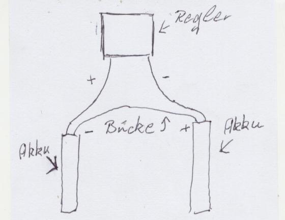

    Hallo Liebe RC Freunde,brächte mal Eure Hilfe,und zwar habe ich mir bei Ebay einen gebrauchten HPI Savage Flux gekauft.Allses schön und gut...leider musste ich feststellen das die Anschlüsse am Regler nicht so sind wie sie sein sollen.Das heisst wenn ich meine Lippo Akkus anschliessen möchte passen die Anschlüsse nicht so.Es wurde zwar eine Brücke dabeigelegt(siehe Bild) aber dann würde nur Minus auf Plus gehen......Hier mal ein paar Bilder ...Ich hoffe Ihr wisst was ich meine......
    Leider bin ich nicht so der Technikfreak...Hoffe Ihr könnt mir da weiterhelfen wie ich meine Lippos anschlissen muss....

    wenn das + des reglers auf das + von deinem akku passt und beim anderen akku das - des reglers auf das - des akkus passt dann drauchst du nur noch
    die beiden akkus mit der brücke verbinden.
    aber bitte nicht mehr als 3s pro seite
    mal auf die schnelle

    Ok soweit hatte ich auch schon gedacht...aber ist es Richtig das dann Plus auf minus kommt????

    zwischen den Akkus ja, + auf -

    Super ....hat geklappt...Tausend Dank
