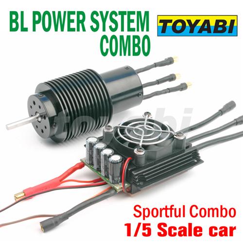

    eine Kombo für 1:5 ist mir beim Surfen untergekommen, sieht gut aus:

    1.). EC50001 Brushless ESC for 1/5th. scale
    Spec.
    1.1). Cont. Current: 120A,
    1.2). Burst Current: 250A,
    1.3). Car Size: 1/5,
    1.4). Suggested Motor: Around 2T / 1320kv,
    1.5). Battery: 5-10S Cell Lipo,
    1.6). BEC: No Output,
    1.7). Motor Type: Sensorless Brushless,
    1.Cool. Size: 80x65x30 mm,
    1.9). Weight: 400g.
    2.). MC50001 Brushless MOTOR for 1/5th. scale
    Spec.
    2.1). Shaft Dia.: 5.0mm,
    2.2). Shaft Length: 30.5,
    2.3). Motor Dimensions: 54 * 126.5mm(w. shaft),
    2.4). Weight: 625g,
    2.5). Kv: 1320,
    2.6). Idle current: 4.5±0.5 A,
    2.7). Resistance: 4.4 ±0.8,
    2.Cool. Max Amp: 110A.
    Die Eckdaten sind aber nicht gerade berauschend...

    naja, die frage ist, wieviel ampere der motor wirklich zieht. die Dimensionen finde ich cool, über 10 cm lang...

    Ein China Regler der mit 120A angegeben! ist für nen 1:5er? Shocked
    5mm Wellenduchmesser finde ich auch zu wenig, 8mm sollten es schon sein.

    Naja, wenns war ist und der Regler und Motor wirklich 10s verkraften sind 100A auch nicht wenig, kommen auch 3,7 kW raus Wink
    Aber 5mm Welle ist wirklich etwas unterdimensioniert

    Aber mal im Ernst, dass aber Chinaregler gut sein können sieht man ja. Ich finds halt gut, dass da generell was passiert. Angenommen, der Motor ist ein Vierpoler u. hat ne ähnlich hohe Qualität wie die Motoren von Xerun oder vom Lindinger Set, dann is das sicherlich was brauchbares, besser als ein kb45XL.
    china = Müll gilt ja nicht mehr unbedingt, höchstens, um die Preise hiesiger Erzeugnisse zu rechtfertigen...

    hmm also mich überzeugt dieses Set absolut nicht..
    Für 5mm Wellen hab ich nicht ein Ritzel mit Modul 1,5 gefunden...
    Dazu kommt, dass man diesen Motor nicht mit 10S in nem Großmodell betreiben kann, da man erstens so nen Chinakracher nicht mit 50000 U/min betreiben sollte und zweitens bekommt man das in einem Großmodell nicht mal annähernd gscheid übersetzt.
    Der Regler wäre vllt einen Versuch wert, der Motor taugt für ein Großmodell meiner Meinung nach nichts...

    hm, stimmt, da haste schon recht. die welle u. 1320kv passen da nicht.

    Naja wenn man findet das ein Xerun Set gut ist... jedem das seine.
    Ein Regler der von Haus aus einen Lüfter drauf hat, kommt mir jedenfalls nicht ins Modell.
