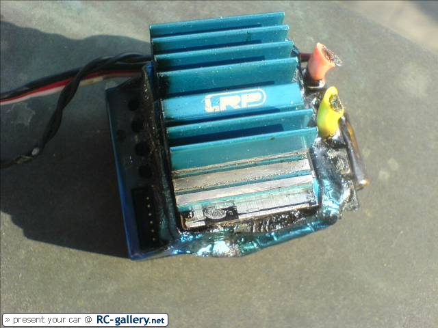

    bin dabei etwas misstrauisch denn habe durch google ein unschönes bild gesehen:
    Das bild macht mich doch seehr misstrauisch.
    also möchte ich von euch eigentlich wissen ob ich unbedenklich lipos in gebrauch nehmen kann oder ob ihr mir abraten würdet. Wie gesagt der spannungsbereich des reglers endet eben mit 7,4v.

    habe den Regler auch und bis jetzt keine Probleme fahre 2 S Lipos also auch 7,4V.
    Weist du denn was passiert ist, das der Regler so zugerichtet wurde??

    was genau mit dem regler passiert ist kann ich nicht sagen weils ja nicht meiner ist Wink soweit der user in nem anderen forum beschrieben hat wurde der regler auch mit einem 7,4v akku sprich 2s lipo betrieben.
    kann mir das auch nicht erklären desshalb bin ich wegen den lipos etwas unsicher.

    Was ich mir vorstellen könnte ist, das der Regler relatiov nahe am Lipo verbaut war und es ein Billig Akku aus China war oder so und der Lipo im Car hoch gegangen ist.
    Ich fahre Hardcase und hatte bis jetzt noch keine Lipo-Probleme ( zum Glück) und bin nicht allein glaub ich hier im Forum der diesen Regler mit 2S Lipos betreibt

    Der Regler verträgt sich mit den 7,4V ohne Probleme (würde ja sonst nicht in der Anleitung usw. drin stehen). Die Regler werden im Renneinsatz ohne Probleme mit dieser Spannung betrieben.
    Wenn Du wirklich ganz auf Nummer sicher gehen willst (das sollte man auch, wenn man mit weniger Spannung fährt), das Motorlimit vom Regler vielleicht nicht ganz ausloten. Lieber ein paar Turns drüber bleiben.
    Höhere Spannung ist eigentlich immer besser, da geht die Stromstärke runter, was Motor und Regler entlastet, wobei das bei dieser "niedrigen" Spannung eher vernachlässigt werden kann.
    Denke so Bilder gibt es von jedem Regler, das sollte keinen abschrecken.

    Ich meine das dass in ordnung geht weil ich betreibe meinen regler mit min 8,5v und da steht auch 7,2v drauf also bin ich über dem limit.
    Das mache ich schon seit 4 jahren so und bis jetzt ist auch noch nichts passiert ich habe allerdings nimh , noch Wink
    Der regler kann auch wegen übermotorisierung mit dem falschen ritzel abgebrannt sein, oder es war ein kurzschluss oder sonstwas das wissen wir ja nicht.
    Wir wissen ja nur das der mit 7,4v betreiben wurde Wink
