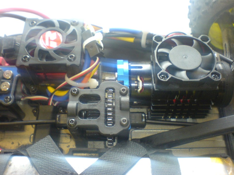

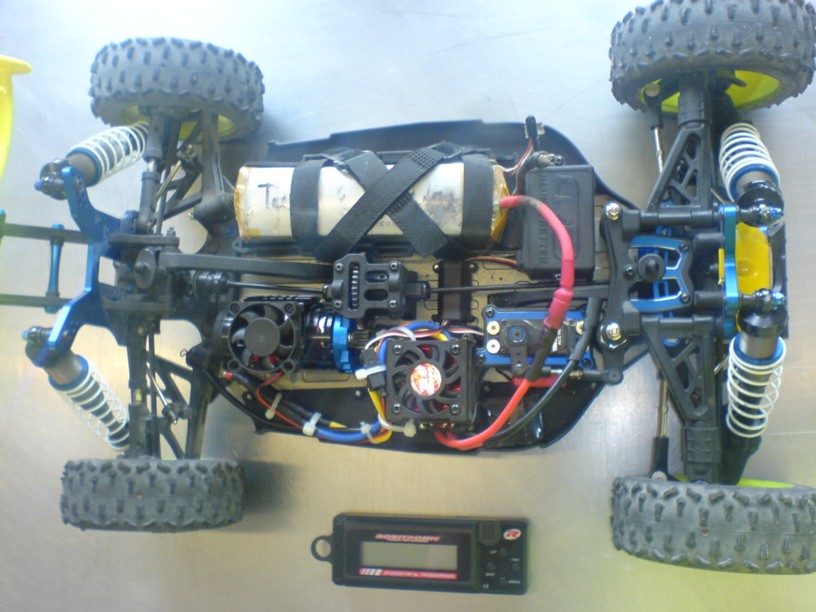

nachdem ich mir hier im Forum einige Berichte über den Robitronic Speedstar BL Regler durchgelesen habe, entschied ich mich für die Robitronic Combo für meinen LRP S8BXe.
Ich habe bisher schon das Losi XCelorin und das MMM von Castle Creations, mit denen ich bereits einige Erfahrugen gemacht habe. Werde also diese beiden Sets als "Referenz" zum Vergleich heranziehen.
Ich habe mich für den 3400 KV Motor entschieden. Dieser Motor ist meiner Meinung nach eigentlich von der hohen Drehzahl her ungeeignet für 4S Lipo. ( Aber der Händler hatte den Motor lagernd, und da mir der Motor auch für einen grösseren 1/10er an 3S Lipo vorstellbar war, habe ich es gewagt ).
Durch die hohe Drehzahl muss natürlich mit der Übersetzung dementsprechend untersetzt werden. Was in meinem Fall ein 10er Ritzel auf ein 44er Hauptzahnrad ist. Gefahren wird im Moment noch an einem betagten, 3 Jahre alten Tanic 5000 mah Lipo mit 20C Dauerstrom.

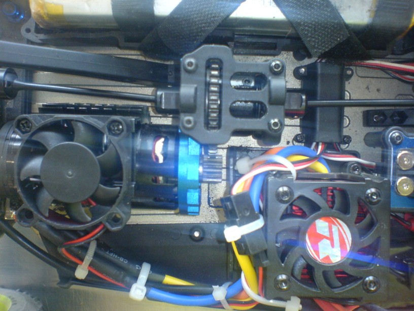

Das Auto hat eine sehr gute Leistung, durch den Sensorbetrieb sensationell soft zu fahren, natürlich null Cogging. Der Regler ist mit einem Lüfter ausgestattet, der sich automatisch zuschaltet wenn der Motor in Betrieb genommen wird.
Den Motor habe ich sicherheitshalber auch mit dem im Lieferumfang befindlichen Kühlkörper mit Ventilator ausgestattet, um die Temperaturen im Griff zu halten. Bisherige kurze Tests auf Asphalt zeigen keine erhöhte Temperatur des Motors. Erste Messungen waren im Bereich von 50°C.

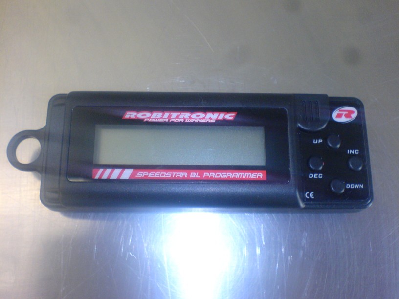

Ich habe mir zum Regler die optional erhältliche Programmierbox gekauft.
Sehr witziges Teil zum Spielen. Hat die Box nämlich neben der normalen Spielereien auch einen art Logger mit an Bord, der die Stromspitzen, Höchstgeschwindigkeit ( wenn man das richtige Übersetzungsverhältniss weiss ) und die max. Temperatur des Reglers misst und Speichert. Sie zeichnet auch die momentane Reglertemperatur sowie die momentane Akkuspannung an. Ein nützliches Gimmick um die Combo abzustimmen.

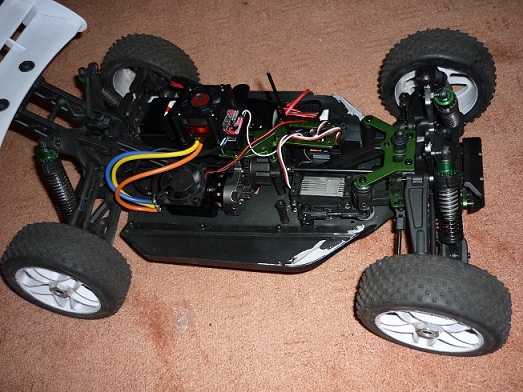

Hab gestern noch den Ansmann Virus von meinem Sohn umgebaut mit genau dem selben Set.
Hab auch ein 10er Ritzel genommen auf 46er und das Timing noch auf 8 gestellt am Motor.

habe heute die ersten beiden Akkus auf unserer Rennstrecke gelehrt.
Ich bin immer noch begeistert von dem System. Super dosierbar, enorme Leistung und von den Temperaturen her absolut im grünen Bereich.
Nach einem 5000 mah Akku und ca. 13 Minuten Fahrzeit lag die Motortemperatur bei 40°C mit Lüfter. Der Wagen hat im Moment so viel Leistung wie die stärksten Nitro Wettbewerbsmotoren, mehr nicht. Über die Programmierbox kann man das Setup sehr gut direkt an der Strecke vornehmen.
