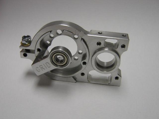

    Team Grid bringt einen Motorhalter für den Associated RC8Be, RC8Te und SC8e heraus:
    Interessant ist die zusätzliche Wellenabstützung Exclamation

    Interessant ! Das gleiche Exzenterprinzip zum Einstellen des Ritzelabstands wie beim HongNor SCRT 10, dann kanns ja soooo schlecht net sein ! Bin mal gespannt was das Teil kostet.

    ne Welle dreimal abzustützen ist keine sehr kluge Idee Rolling Eyes

    gekko hat eventuell recht. das könnte böse enden wenn die welle sich verdreht, weil es wird ja auch minimal flexen....

    @Gekko & RCPhilN:
    Versteh ich nicht so recht. Durch die dritte Lagerung sollte der Flex doch minimiert werden.
    Klar wenn die Lager von Anfang an (durch Fertigungstoleranzen) seitlich belastet werden, sollte des weniger gut sein Rolling Eyes
    Aber wenn alles passt - warum nicht?

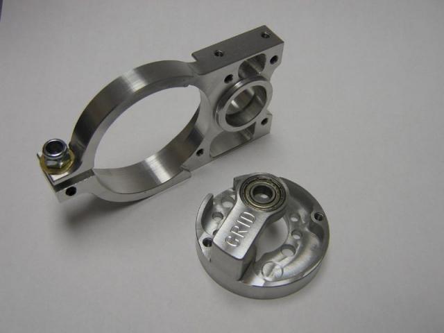

    eine (ideale) gerade ist einfacher auf zwei punkten zu lagern als auf drei! wenn ein lager azentrisch zur roatationsachse liegt entsteht dort schlicht reibung. inwiefern das schlecht ist und wozu diese führt sollte jedem klar sein. außerdem phil, wenn die welle (5mm gehärteter stahl, wahrscheinlich was um die 50 HRC) wird der kleine aluklötzel da auch nix halten! ^^
    ich finds auch schlicht ne sinnlose sache, aber naja. is ja selten und das scheint mehr als genug kaufgrund zu sein.
    sehr geil find ich die extender konstruktion. geht halt sehr genau und verrutscht nicht.

    Das Problem ist nicht nur die Reibung.
    Der Einsatz von zwei klassischen Kugellagern an ner Welle kann unter gewissen Umständen schon zu Problemen führen, da Kugellager nicht nur radiale Kräfte aufnehmen können, sondern auch Momente was zu einer Überbestimmung führt.
    Setzt man nun drei Kugellager ein, so sollte das mittlere Lager auf jeden Fall als Pendellager ausgeführt werden. Ansonsten treten an der Welle sehr schnell größere Lasten auf als im Falle von zwei Lagern. Auf Toleranzen bei der Fertigung braucht man hier ja erst gar nicht eingehen.
