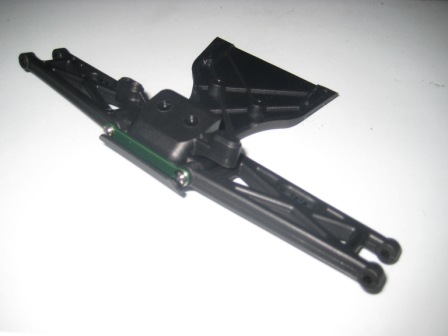

    Aufhängung vorne:
    Aufgefallen ist sofort, das die Querlenker nicht passen, sie müssen erst etwas bearbeitet werden damit sie passen und sich frei bewegen können.
    Links vor der Nacharbeit und rechts danach

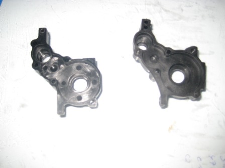

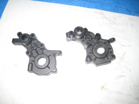

    So weiter geht es,
    Links Asso B4 Getriebegehäuse und rechts das vom Ansmann
    sehr ähnlich.
    soweit Fertig mit Getriebe und so.

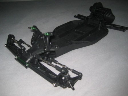

    und
    Fertig
    Leider sind mir kleinigkeiten Aufgefallen:
    Negativ:
    - viele Nacharbeiten an Querlenkern und C-Hubs
    - schon verpackte Teile müssen auch Nachgearbeitet werden
    - Dämpferöl sehr knapp bemessen
    - Motoraluplatte nicht sauber entgratet ( lässt billigeindruck enstehen)
    - Felgen sehen aus wie Billigplastik ( mal schaun wie schnell sie brechen)
    - Vorderreifen Eiern stark ( ja richti zusammengebaut)
    Positiv:
    - Dämpfer machen einen guten Eindruck für den Preis
    - Spurstangen gehen auchgut
    - Kugellager geschützt
    - Gutes Getriebe was leichtgängig läuft
    Fazit:
    Das Fahrzeug macht einen guten Gesamteindruck, manche sachen hätte man besser lösen können. Aber gut mal schaun. Bin gespannt wie sich das Fahrzeug gegen den B4 schlägt, da die Fahrzeuge sich sehr ähnlich sind-

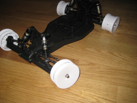

    So.
    Also mit umgedrehtem Akku schaut das ganze so aus, auch nicht mehr viel Platz ( LRP 5300 Hardcase, AKku ist ohne die Füße 23,7 mm)
