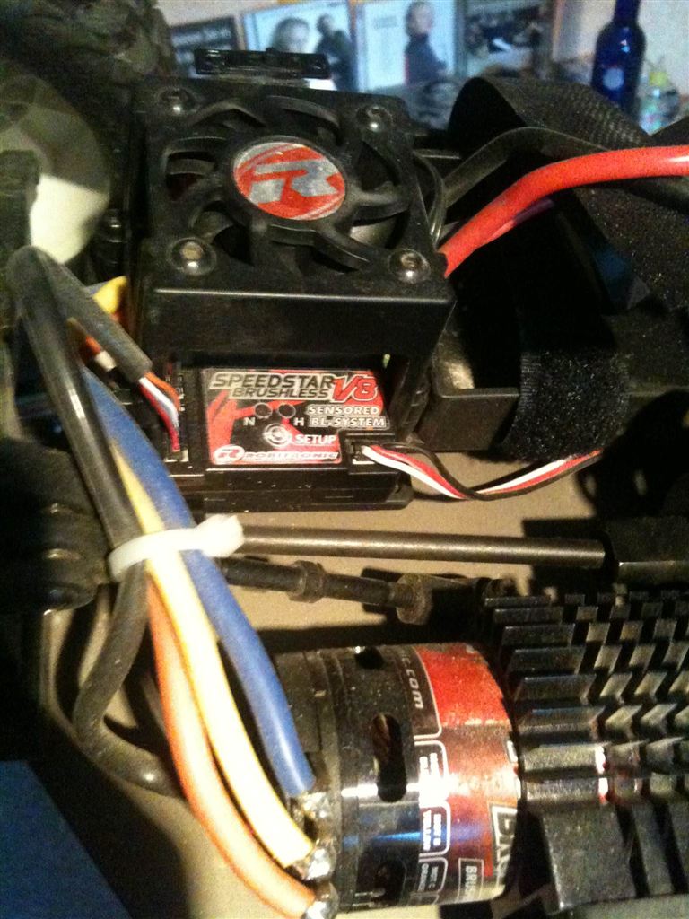

Welchen Regler hast Du den?
Sonst kann hier keiner genaue aussagen treffen.

Er hat das Robitronic Brushless Set. Siehe Signatur .

ja, das brushlessset von robitronic. ich hab hier noch ein bild davon:
