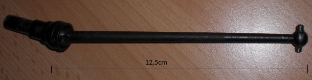

    ich bin momentan bei einem Umbau eines Thundertiger st-1.
    Es soll ein Outrunner Umbau werden, zudem wird der st-1 etwas breiter, länger und wird auch anders aussehen.
    Nun zum ersten "Problem"
    Die cvds vom st-1 sind etwa 12,5 cm lang, ich benötige aber cvds die zwischen 2 und 4 cm länger sind.
    Kennt vielleicht jemand cvds die in etwa diese Länge haben?
    würde mich über jegliche Hilfe sehr freuen.

    probiers doch mal indem du den Kardan zerschneidest und mit einem passenden Rohr in Gewünschter länge wieder verklebs/verschweißt

    Das wird kaum hinhauen, da die Wellen der CVD´s vom ST1 konisch gedreht sind und ein Rohr sich nicht auf dem Konus zentrieren würde, leider.

    Möglicherweise war ich das in dem Thread "Baja-Verschnitt auf Mantis-Basis" von Othello. Sowas geht aber wie gesagt auch nur dann, wenn die Welle, wo die Knochenenden dran hängen, einen gleichbleibenden Durchmesser haben. Das "CVD-Ende" der Antriebswelle könnte man evtl. noch auf einen definierten Durchmesser abdrehen, das "Knochenende" (die Kugel mit dem Stift durch) müsste man dann von einem anderen Knochen mit gerader Welle nehmen. So könnte es klappen.

    nein, der hatte sich die Welle Komplett aus Titan gedreht, bin schon die ganze Zeit auf der Suche
    edit: habs gerade gefunden, der user heißt toplakd und bietet die Wellen für den Baja 5b an
    http://www.offroad-cult.org/Board/die-laengsten-antriebswellen-t21669.html
    das sind zwar knochen aber vieleicht kann er ja auch CVD`s bzw. CVA`s herstellen, musst ihn mal anschreiben

    Ich kann die kardans leider nicht machen, da ich es auch selber kaufe.
    Und wenn ich es kaufe, muss ich es mindestens 50stk nehmen.
    Leider.

    vielleicht gibts bei den gestretchten Savage Chassis etwas passendes; die Anbieter dieser Tuningchassis haben auch die langen CVD im Angebot. Alternativ kannst du mit Knochen arbeiten, viellt. findest du bei ebay längere dogbones/knochen. 4cm mehr ist nicht ohne.
