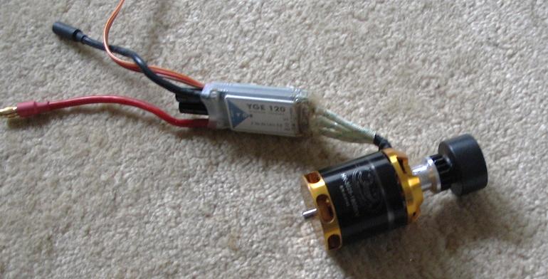

    ...habe ich mal eine Motorglocke auf einen,mittels Adapter,Prop-
    spannmitnehmer gepfrimmel,und guckste-geht sich gut aus.
    Als Antriebkomponenten haben sich mitlerweile,als Fliegerantrieb,
    alle Benötigten angesammelt und jetzt solls gewagt werden.
    Müsste eigentlich nur noch einen Motorträger,bei RC Monster
    bestellen,der extra für den ST angefertigt ist.
    Verbaut werden soll ein Scorpion 3026-6 Pol-Helimotor,soll 80A Dauerfeuer standhalten und auch 100A,auf Dauer,noch verkraften.
    1900 Umin/V
    Als Regler einen YGE 120 und ein SLS 3300 4S Lipo.
    Solte doch eigentlich funzen,oder?

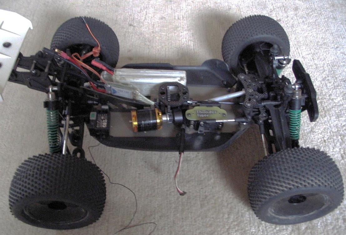

    Noch ein Bild zur gedachten Anordnung,nur ob der Empfänger
    nicht zu nah am Motor sitzt?
    Ist das eigentlich Standart,das die Empf.-Litze,Graupner C6,nur 50cm misst?
    Normal sind doch eigentlich 100cm............

    dir fehlen nur noch der Motorhalter und der Akkuhalter, das Gewicht hast du schneller eingeholt, als du "Brushless" sagen kannst. Wink
    Und ich würde mich mit einem Outrunner nicht ins Gelände wagen. Wenn dir da nen stein reinfliegt ist Wort wörtlich Ende im Gelände! Schau dich lieber nach einem Inrunner Motor um, einen der komplett geschlossen ist. Sonst geht das böse aus.

    Ob bei einem drehenden Aussenläufer so leicht Steine rein können, bezweifle ich. Schau, dass du die Karo dicht abschließen lässt, schließe auch alle anderen Löcher/Schlitze im Chassis (ich klebe einfach dünnes CFK auf). Das sollte schon helfen.
    Bedenke, dass der AL mehr platz braucht als ein Innenläufer (durchmesser), und so ein Standard-Halter eventuell nicht passt (solltest du was kaufen wollen). Eine Motorhalterung aus Alu ist auch mit einfachen Mitteln schnell gemacht (gute Säge, Feile u. Nerven vorausgesetzt). Die Halterung stützt sich am Mitteldiff u. am chassis ab. Ich sehe gerade, der scorpion hat 37mm Durchmesser, das sollte kein Problem darstellen.
    Eine Akkuhalterung könntest du auch aus Kydex machen (wurde im Forum diskutiert), ich hab meine Skidplate und den Spritzschutz aus Kydex.
