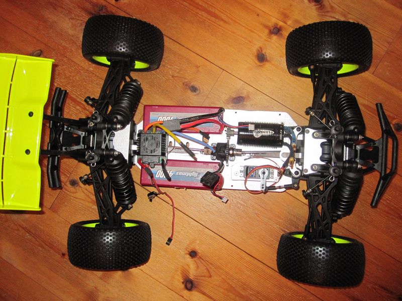

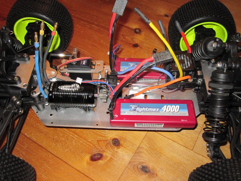

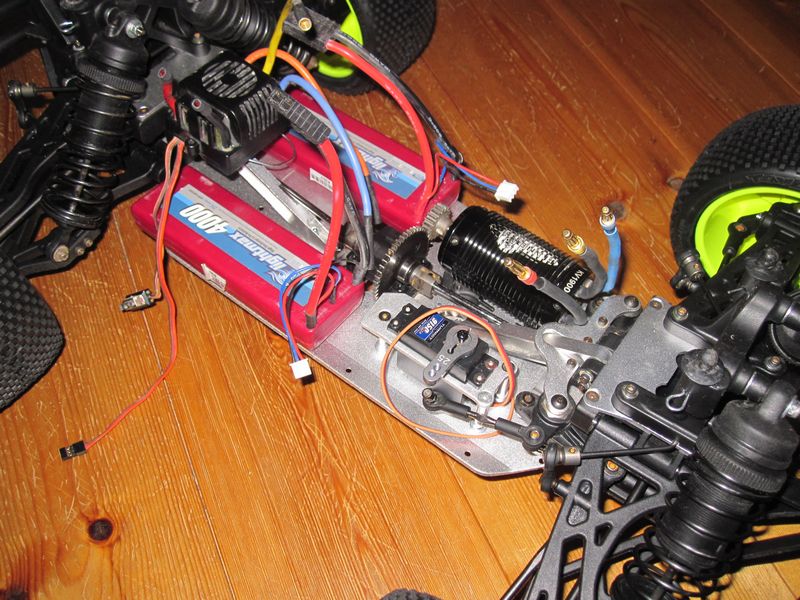

Allerdings werde ich das mittlerweile mit 50.000er Silikonöl gesperrte Mitteldifferential umdrehen (dürfte ja eigentlich unproblematisch sein), wie man auf den folgenden Fotos sehen kann. Überarbeitet habe ich auch noch einmal das Layout der Komponentenanordnung, nachdem ich diesen Mantisumbau gesehen habe, der mir sehr gut gefällt.

spinsV8 CULT-Urgestein
Verfasst am: 26.08.2010, 21:48 • Titel: |
so angeordnet finde ich es weitaus sinnvoller!
Wenn Du eine Möglichkeit findest den Lenkservo noch liegend zu fixieren (wenn möglich), dann kannst den Regler auch noch darüber montieren.
Würde es sich so wie es jetzt ist überhaupt ausgehen die Motor/Reglerkabel zusammenzuhängen?
LG |
Cosmic Offroad-Guru
Verfasst am: 26.08.2010, 22:04 • Titel: |
spinsV8 hat Folgendes geschrieben: |
Wenn Du eine Möglichkeit findest den Lenkservo noch liegend zu fixieren (wenn möglich), dann kannst den Regler auch noch darüber montieren. |
Gute Idee. Ich muss mal schauen, denn ich habe noch zwei Stinger-Ersatz-Chassis im Bastelkeller. Beim Stinger ist der Servo liegend montiert - na, was erzähle ich Dir das. Bei wenigstens noch einem Chassis müssten noch Halterungen für die liegende Montage vorhanden sein, die ich ausbauen und zweckentfremden könnte.
Das Ganze hat den Vorteil, dass ich nun 2 x 2S oder eben auch 2 x 3S betreiben kann. Allerdings mit der Folge, dass ich bei den Zelldrifts mehr aufpassen muss - ggf. die Akkupaar gemeinsam laden sollte.
LG |
Reicht - viel Luft ist bei den Kabeln aber nicht mehr!
Sollte ich mich mit der Thematik "externes BEC" noch auseinander setzen? Da habe ich bisher irgendwie noch gar keinen Plan... _________________ Venom Safari Creeper |
