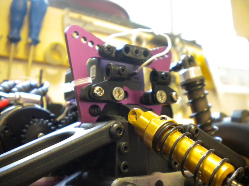

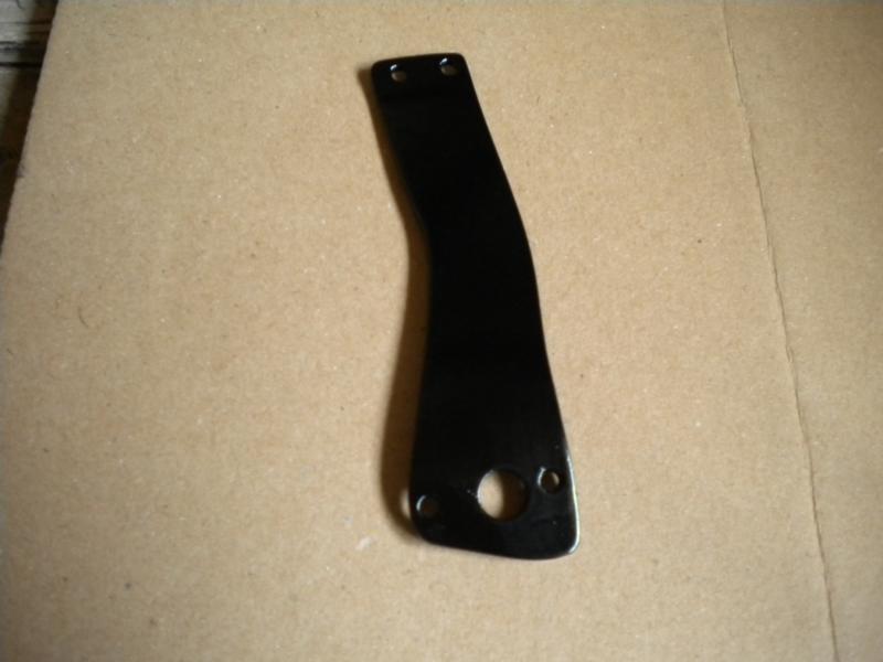

    dann habe ich den rest von der karre komplett zerlegt und festgestellt das alle alu teile krum und schief sind (muss wol mal aus einem hochhaus gefallen sein.
    der dämpferhalter hinten war ca 2cm nach innen gedrückt die chassi platte war so gestaucht das das teil wo der slipper festgezogen wird am oberen ende ca 1cm nach links gedrückt wurde
    und die servoplatte sah auch nicht besser aus ganz zu schweigen von der vorderen dämpferbrücke
    also nix umbau sondern erstmal reperatur (hammer und holzbrett) Laughing

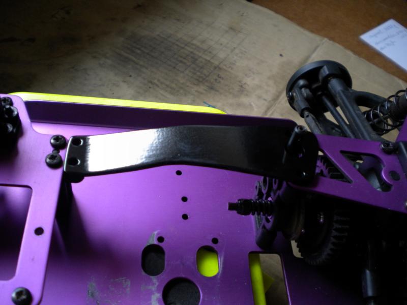

    um das stauchen der chassi platte beim nächsten mal zu verhindern musste unbedingt ne strebe her die das gröbste abfängt aber woher nehmen??
    habe da noch ne alte chassiplatte von einem kyosho f2004 im regal gefunden und das daraus gesägt und gebogen

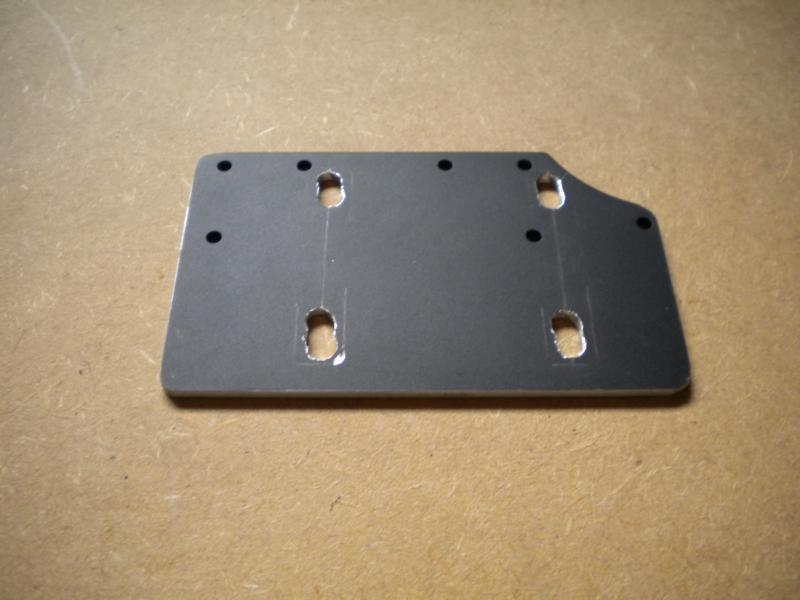

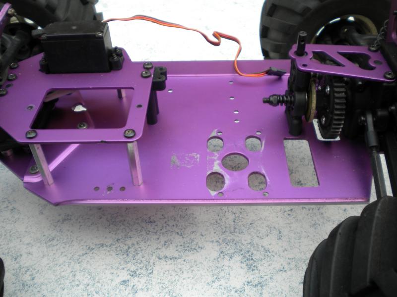

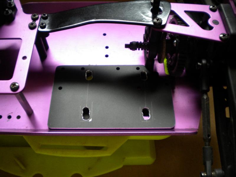

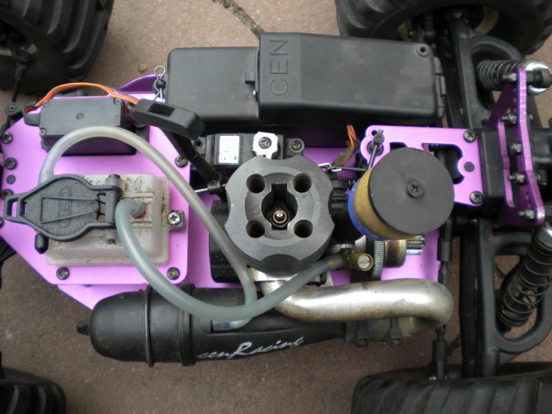

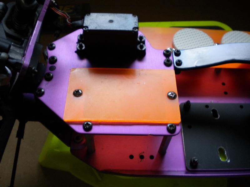

    als erstes muss ne motorplatte her
    also machen wir die f2004 chassiplatte noch ein bischen kleiner
    ich weis
    man sollte sich mal ne vernünftige fräse zulegen und nicht alles mit einem bohrer machen
    Wink
    aber sie passt ganz gut
    und wenn der motorhalter drauf ist sieht man die missglückten langlöcher nicht mehr

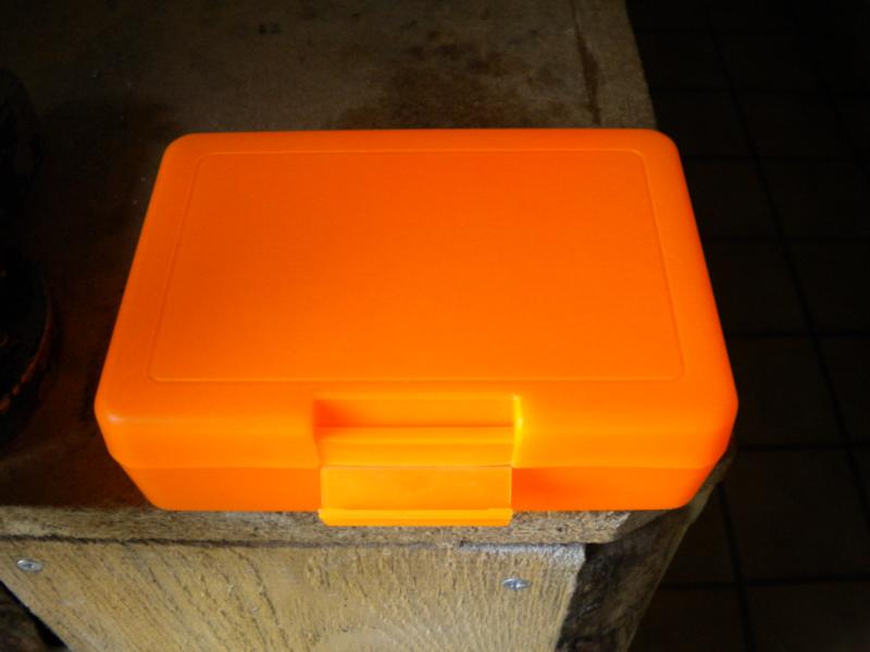

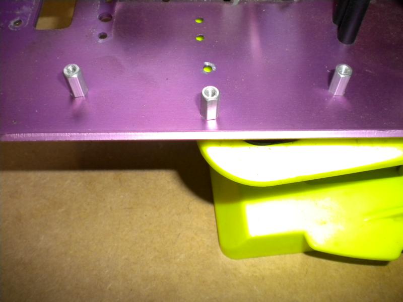

    einen akku halter.

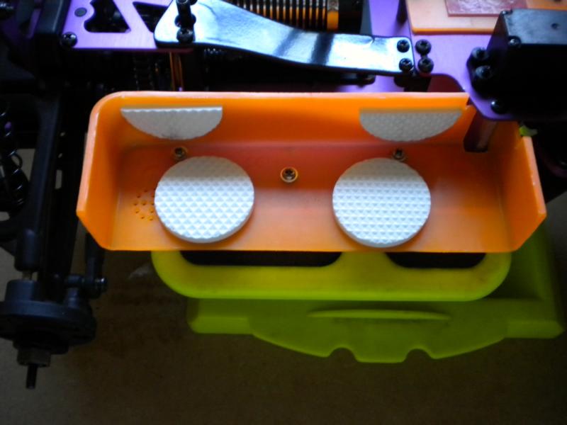

    hierbei handelt es sich um radioplattenhalter von einem p240 monster truck
    und man kann die alten löcher von der radiobox verwenden Smile

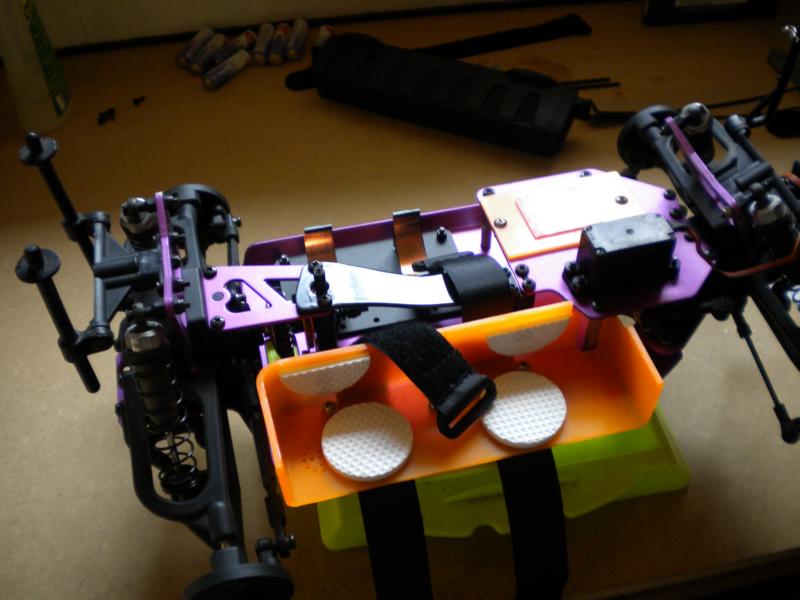

    als nächstes kommt der akkuhalter selber
    aber bitte nicht lachen
    das ist erstmal eine notlösung weil mir patu nichts einfallen will
    von der farbe her hätte man was dezenteres nehmen können
    aber hat jemand von euch schon mal eine schwarze oder graue brotdose gesehen ???
    und wenn wir schon am schnitzen sind
    machen wir auch gleich das loch zu wo später der regler drauf soll
    nachdem das teil fertig ist muss ich feststellen das die idee garnicht so schlecht war
    läst sich leicht verarbeiten und ist nicht so starr wie die halter die man so kaufen kann

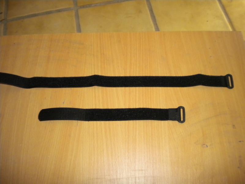

    die klättbänder habe ich aus der bucht
    20stk für ganz schmales geld
    müssen aber gekürzt werden da sie 50cm lang sind
    und das ist doch die richtige arbeit für die schwiegermutter

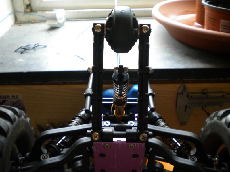

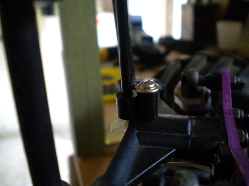

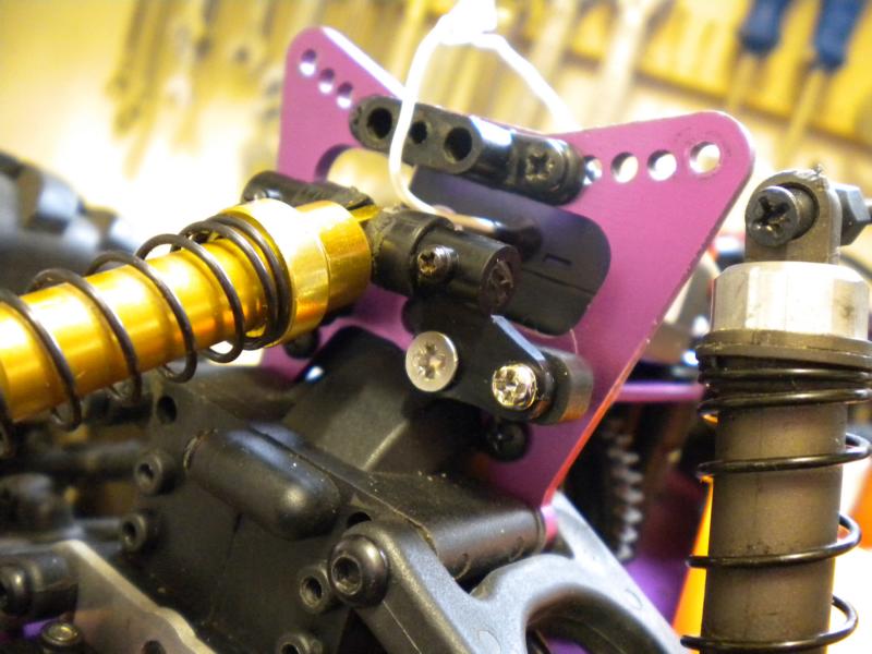

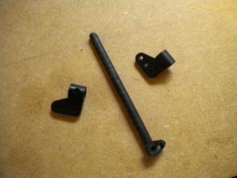

    als erstes der antennenhalter
    habe ihn direkt auf den hinteren karo halter geschraubt
    schien mir irgendwie der schlauste platz zu sein
    schon weit weg von regler und motor

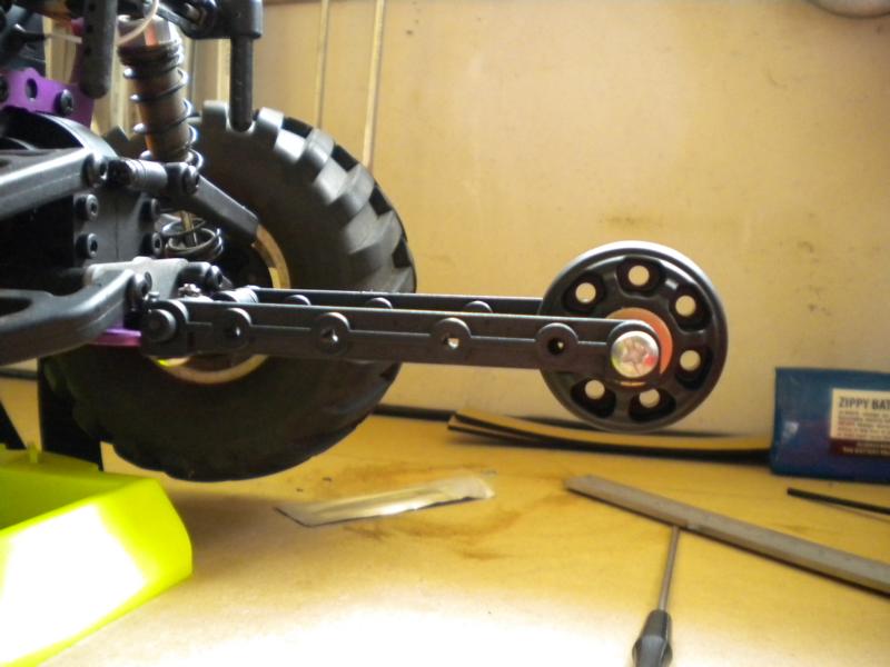

    aber nun zu ich denke mal wichtigsten teil des autos
    die WHEELIE BAR Very Happy

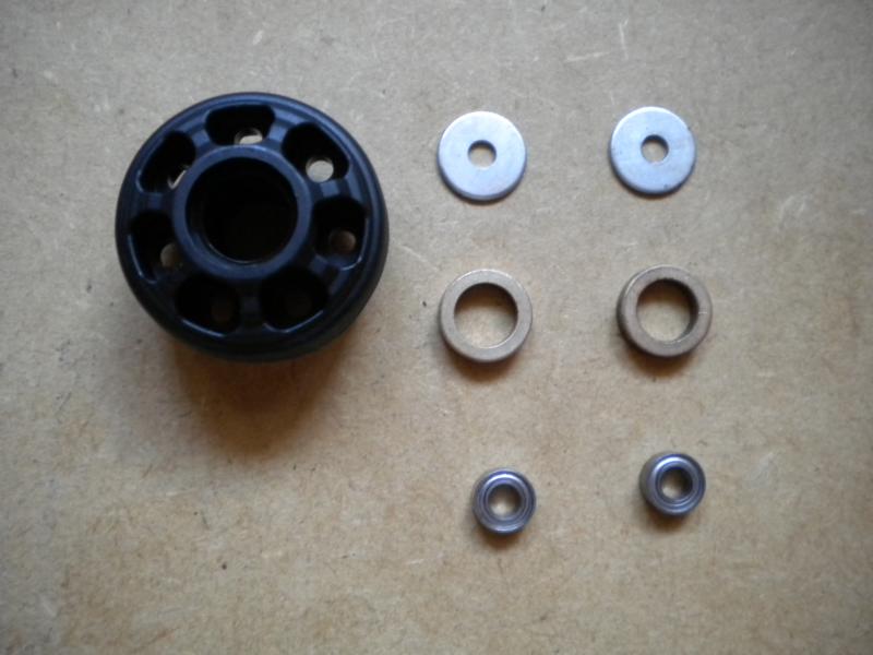

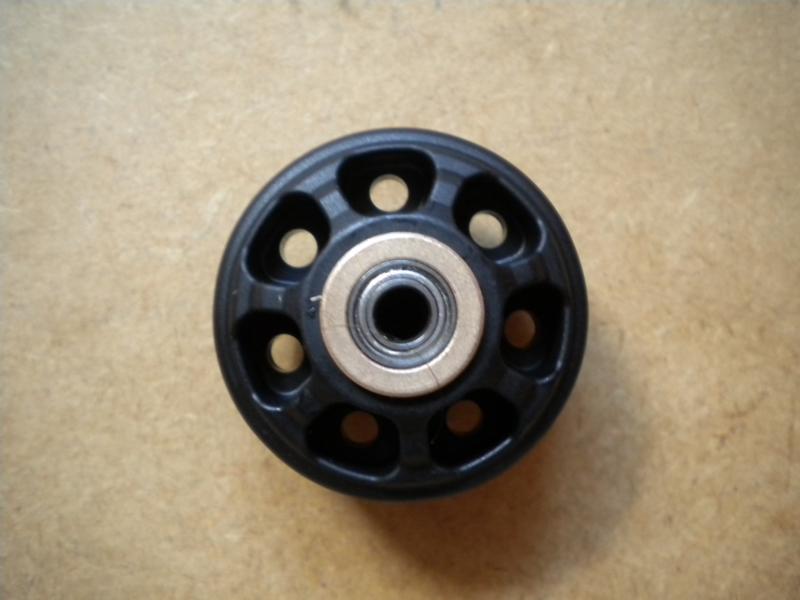

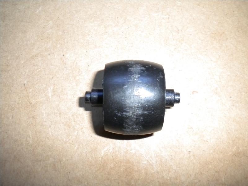

    habe noch das kleine ersatzrad vom flux rumligen
    aber leider keine passenden kugellager
    egal dann halt so
    die unterlegscheiben sind dafür gedacht das die kugellager nicht nach innen durchrutschen (müssen ein bischen aufgebohrt werden )
    oder man sucht solange bis man die richtigen gefunden hat
    für alle die sich keinen flux kaufen möchten um ein ersatzrad zu bekommen
    hätte ich eine alternative
    hierbei handelt es sich um eine laufrolle von einem staubsauger
    Wink
    jetzt aber nicht in die besenkammer und aueinander bauen
    fahrt mal zur müllkippe (sofern in der nähe)
    da stehen hunderte rum

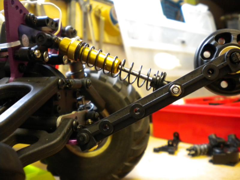

    zu den folgenden bildern muss ich nicht viel sagen
    ausser das es sich bei den plastik teilen ausnahmslos um karo halter von diversen autos handelt
    ganz besonders die langen streben
    die stammen von einem p190 vom großem C
    und die gewindestange war mal so was
    Laughing

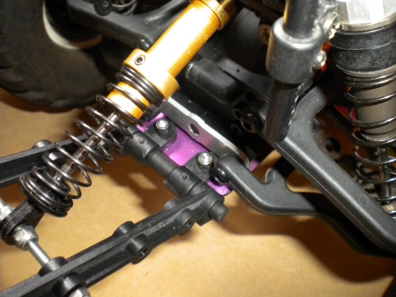

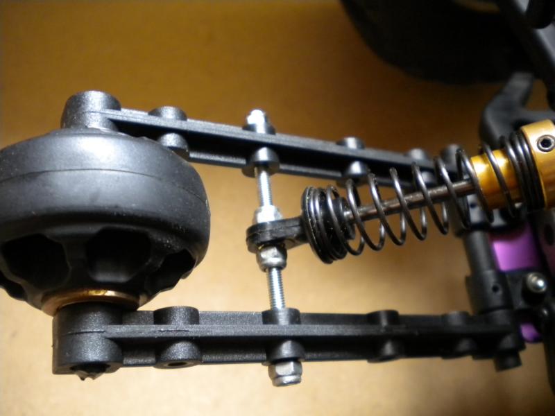

    so richtig sicher bin ich mir aber noch nicht ob diese version oder eine mit zwei dämpfern an der aussenseite
    aber das überlege ich mir nach der ersten testfahrt

    Die Idee mit der gedämpften Wheelybar finde ich genial, bin mal gespannt wie sich das in der Praxis verhält.
    RCPhilN
    Anmeldedatum: 16.07.2009
    Beiträge: 2595
    BeitragVerfasst am: 17.06.2010, 12:21 •   Titel:
    ich glaub da war sogar schon ein MMM mit Rohrklemmen im Hintergrund montiert Twisted Evil Cool
    Geheiligt sei in-racing.de Wink
    Aber der Umbau ist richtig schön, ich wünschte ich hätte das Material.
    Vorallem die gedämpfte wheelie bar ist geil. aber da würde ich EXTRA Harte Federn reinmachen, und eine hohe Viskosität, damit der wagen auch einigermaßen stabiel bleibt und sich nicht gleich auf den Rücken legt.
    EDiT: ich habe gerade mal gesehen, dass du die Feder schon ordentlich vorgespannt hast. Vieleicht geht das ja auch!

    BeitragVerfasst am: 17.06.2010, 12:44 •   Titel:
    hi
    erstmal vielen dank
    die federung ist schon ganz gut so
    aber das rad an sich ist ein bischen instabiel weil die streben halt nicht ganz so starr sind wie sie sein sollten
    deswegen die überlegung mit den zwei dämpfern
