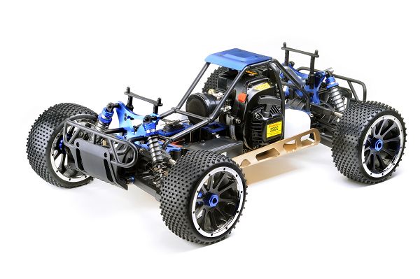

So,
hab jetzt doch noch ein gebrauchtes Chassie gefunden.
Jetzt muss das ganze Verbrennerzeugs erstmal raus. Bähh:)
Erster Eindruck: Alles sehr Stabil. Relativ Hart gefedert. viel Platz.
Mal sehn, werd weiter berichten.
Miro

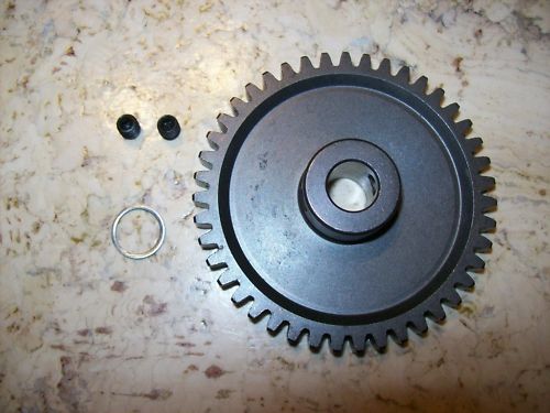

Da ich mich Entschieden hab den Motot Längs zu verbauen brauche ich natürlich das passende HZ.
Weiß jemand wo ich so ein Teil herbekomme?
Miro
Dieses kommt dan auch die vorhandene Mittelwelle.

Dafür wollte ich das HZ nehmen:
Muss nur noch jemanden finden der mir das Reinbohrt.
