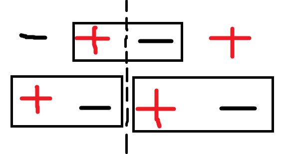

ich habe hier ein 4s Turnigy 5000mah 40C Lipo und würde den gerne im Savage Flux einsetzen.
Ist es möglich 2 2s Lipos daraus zu machen?
Ich habe den lipo noch nicht vom Schrumpfschlauch befreit, deshalb weiß ich nicht genau wie die Verlötet sind.
Habe mir das so vorgestellt:
(Die gestrichelte Linie würde dann mit einer Trennscheibe geschnitten)
Ist das möglich?
Hat das schon jemand gemacht?

Grundsätzlich ist es natürlich machbar - aber einfach mal mit ner Trennscheibe durchschneiden würd ich eher nicht.
Einmal kurz abgerutscht und du hast ne schöne Flamme.
Wenn dann sollte das Ganze anständig auseinandergelötet und wieder verlötet werden.
Da es aber um einen Turnigylipo geht würde ich mich an deiner Stelle eher fragen ob sich sowas bei dem Preis überhaupt rentiert....
Gruß Seppi |

ja gut da hast du Recht.
Ich denke dann werd ich mir einfach mal neue zulegen müssen.
Habe nämlich keine Lust auf einen Brand.
aber gut zu wissen, dass es grundsätzlich so funktioniert.
Danke.

| also flexen würde ich auch nicht. sind normalerweiße eh anders verschaltet wie du gezeichnet hast. aber wenn du von elektronic und akkus keine ahnung hast würde ich die finger davon lassen. dafür sind lipos zu gefährlich!!! |
