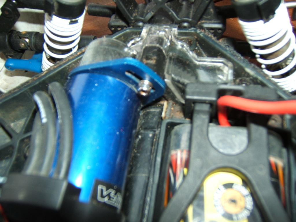

    gibt es nun nach so langer Zeit ein optimal Lösung für das Steinchen Problem.
    bei mir sieht er nach einem 1. Fahrt auf Gelände so aus . Ohne Schutz natürlich.

    vor ziemlich genau einem Jahr, meine Lösung, die sich sehr gut bewährt hat:
    Zelter Frost hat Folgendes geschrieben:
    Innenmaß: 8.4mm
    Aussenmaß: 11.8mm (11.9mm waren schon zuviel, die Hülse blieb fast stecken am Tunneleingang)
    das grösste Problem wars, daß die Hülse nicht eiert im montiertem Zustand, daß die Wandstärke auf der gesamten Fläche konstant bleibt (1,7mm - exklusive der Fase) Dann noch ein Gewinde in dieses dünne Material schneiden... Die Wurmschrauben waren ursprünglich M3x3, waren zulang, kürzere hab ich aber nicht auftreiben können, also diese auch noch soweit runterschleifen, damits im Wellentunnel nicht steckenbleiben.. eine Fitzelarbeit... nur Schrumpfschlauch mit einem Klebstreifenkern war mir "zuwenig". Bei mir fährt das Auge mit, auch "da unten"
    feiner Staub kommt rein - der richtet aber keinen Schaden an und ist beim nächsten mal wenn man das Chassis mit Druckluft etwas säubert wieder weg. Steinchen und ähnliches bleibt draussen, welche die Welle zerpanen könnten.

    Ich habe jetzt ein 12er Kohlefaser Rohr drinnen. Von hinten bis vorne. Bei mir hat sich auch der hintere Bereich als Problem Stelle entpuppt, wo die Kardan Abdeckung doch auch einiges durchläßt. Besser ist es auf jeden Fall, aber. Ich habe aber zusätzlich noch ein Stück der unteren Proline Abdeckung drauf.

    Bei mir war das Problem auch das hintere Ende des Kardantunnels und ich habe mir eine zweite Abdeckung bestellt und und davon ein Stück an die Erste geklebt.
    Und vorne habe ich einfach Isolierband um die Welle gemacht und da einen Schrumpfschlauch drüber gezogen.
    mfg Ronstar
