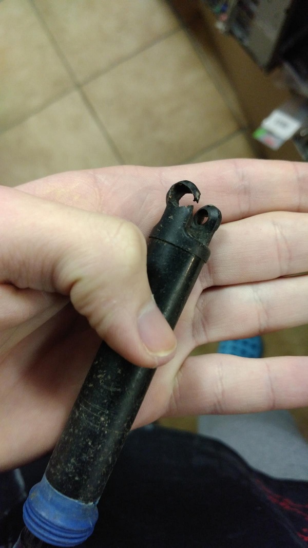

    Gefahren bin ich den gesamten Sommer '14 komplett stock an 6S, hab mir dann als erstes die original Traxxas Stahlwellen gekauft, da die Plastikwellen regelmäßig ausgeschert sind, hier gut zu sehen:

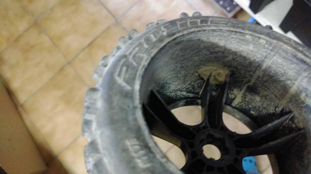

    Als nächstes standen dann neue Reifen auf der Agenda, die originalen mögen zwar an 4S ganz nett sein, aber an 6S mutieren diese regelmäßig zu Pizzatellern, außerdem löste sich der Kleber sehr oft. Hab mir damals dann Proline Badlands mit 3.8" gekauft und diese auf neue gekaufte Traxxas Gemini 3.8" Felgen gezogen und das ganze dann gewuchtet. Danach fuhr mein E-Revo ab 70+ Km/h wesentlich stabiler, der Akku hielt auch länger und der Motor blieb kühler. Dazu muss ich aber auch sagen, dass ich fast nur auf Feldwegen fahre, ganz am Anfang noch auf nem Sportplatz und auf ner extra Wiese, aber die das Treffen auf der Wiese organisiert und dort teilgenommen haben, haben jetzt ne Ausbildung, das echte Auto ist spannender usw. Die Prolines hielten ewig, hab sie immernoch hier, allerdings ausrangiert da ich auf Proline Trencher X 3.8" Kompletträder umgestiegen bin, da diese einfach nur mörder Grip haben Laughing
    Hier ein Bild der Badlands mit der Knete zum wuchten:

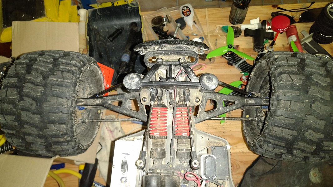

    und hier ein Bild meines ERBEs mit den Trenchers:

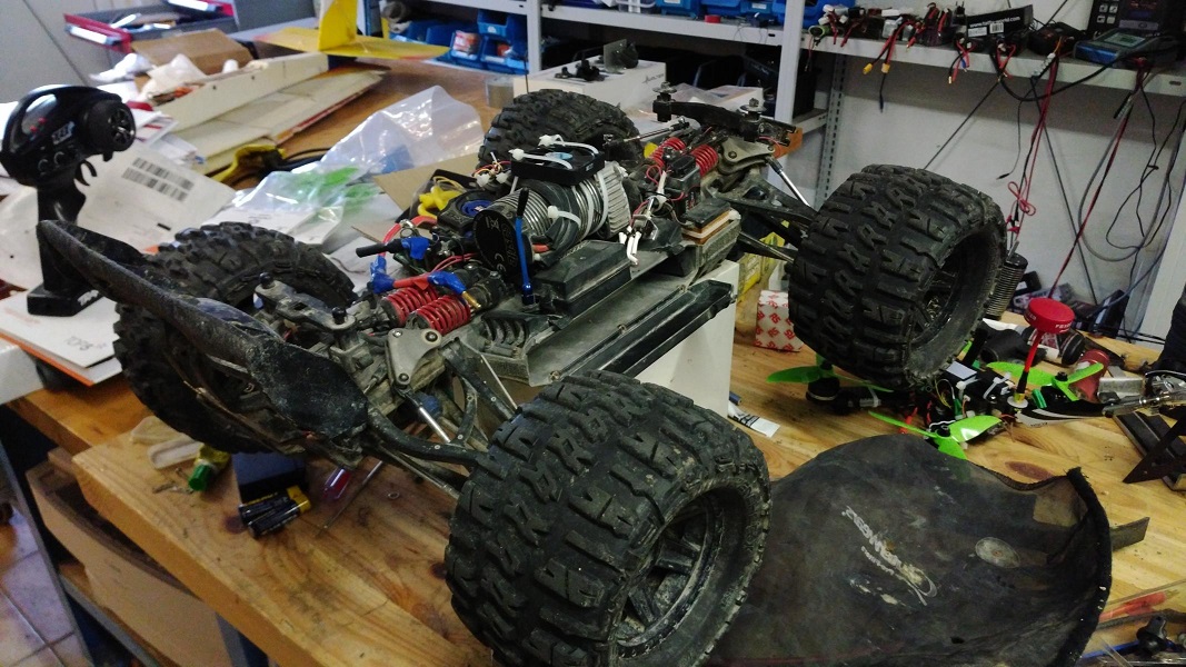

    Wie man sieht hab ich natürlich nicht nur die Wellen und die Räder ersetzt, ich hab außerdem noch n Dymond BEC mit 5A, ein Savöx 1258TG und ein paar Selbstgelötete LEDs verbaut

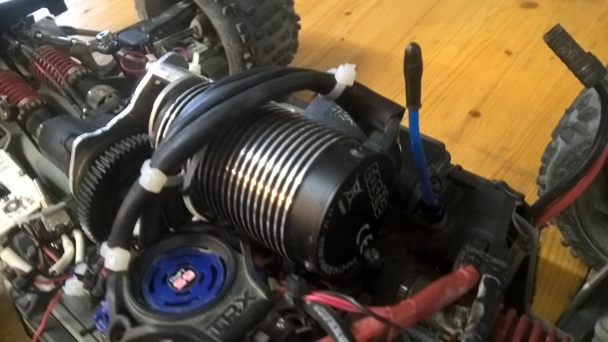

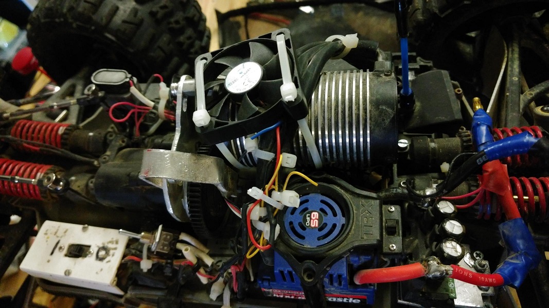

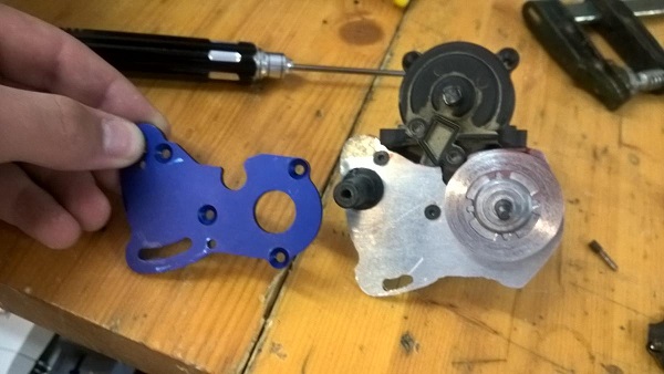

    Die wohl größte Veränderung stellt der Castle 1717 aus meinem X01 dar, für den ich eine extra Motor Plate gebaut hab
    Verbaut hab ich den 1717, da mir der originale 1515 abgeraucht ist, was aber vmtl daran lag, dass ich mit der Karre quasi täglich ein, bis zwei Stunden gefahren bin und er auch mal 70° heißt wurde und vor allem durfte er ordentlich Strom ziehen, was ihm dann vmtl auch schlussendlich den Hals, bzw die Wicklung, gekostet hat Embarassed
    Desweiteren hab ich noch die Kondensatorenbank vom X01 Regler verlötet, einfach nur weil ich den kaputten Regler vom X01 (vmtl Wasser- oder Schmutzschaden, das Ding ist einfach tot, nichtmal programmieren geht mehr) noch rumliegen hatte

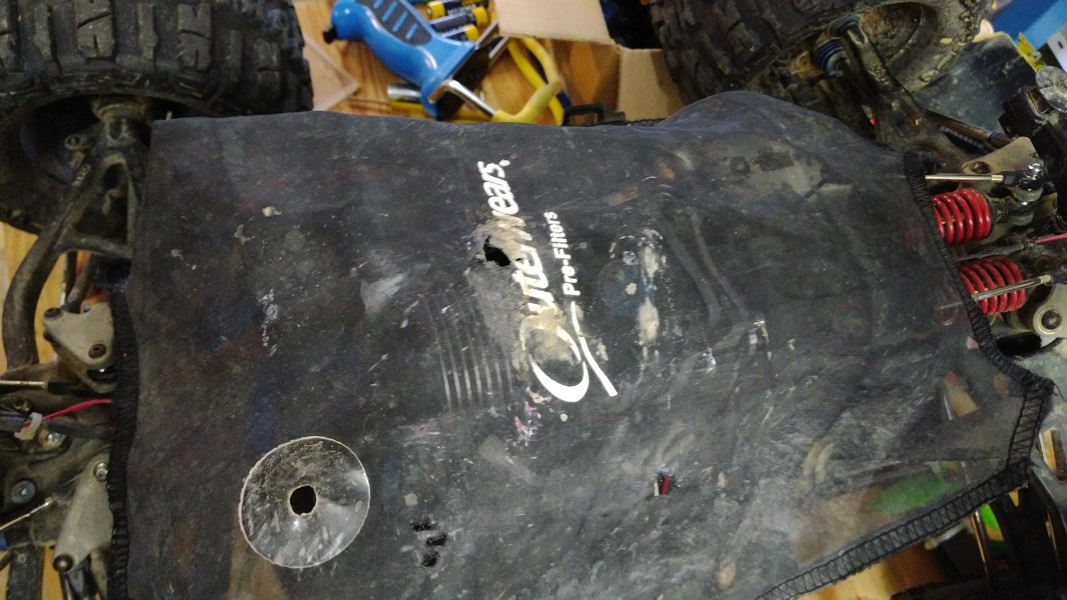

    Desweiteren hab ich ihm noch die originalen Traxxasstabis und ein Outwear spendiert^^
    Durch das Stabi ist er in den Kurven viel weniger kippfreudig Very Happy
