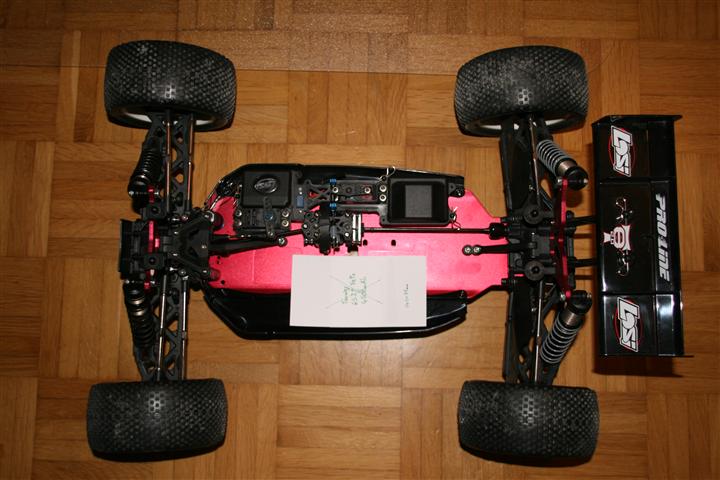

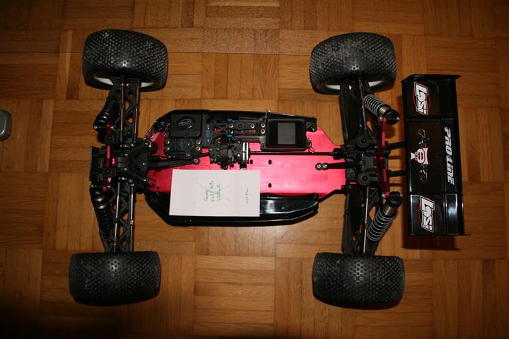

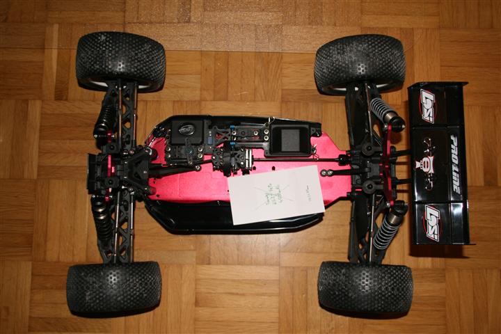

    Über die Anordnung habe ich mir nochmal Gedanken gemacht. Ich habe dazu mal den Losi von Motor, Reso, Tank, etc befreit und die linke Chassisseite damit frei gemacht. Dann habe ich mir einen "Platzhalter" aus Papier für den Turnigy Akku angefertigt (141x75mm). Der hat natürlich schon eine beachtliche Größe. Daher ist es vermutlich doch sinnvoller ihn liegend zu verstauen. Die möglichen Positionen habe ich in den folgenden Bildern mal dargestellt (den Akku-Klotz mit 141x75mm müsst ihr euch 43mm hoch vorstellen):
    Möglichkeit 1 (ganz vorne, gerade):
    Möglichkeit 2 (hinten, gerade):
    Möglichkeit 3 (ganz hinten, schräg):
    Das Kreuz soll den Schwerpunkt andeuten...
    Man erkennt auf den Bildern deutlich
    a) den nach rechts verschobenen Antriebsstrang welcher die liegende Platzierung eines solch großen Akkus links überhaupt erst möglich macht
    b) die asymmetrische Chassisplatte (die rechte Kunststoff-Seitenwanne ist viel schmäler als die linke, sprich das Chassis hat rechts mehr Gewicht).
    Wenn ich es nun schaffe den Motor weit genug nach vorne zu bringen so dass hinten noch Platz für den Regler ist, dann sähe das ganze gewichtsmäßig so aus:
