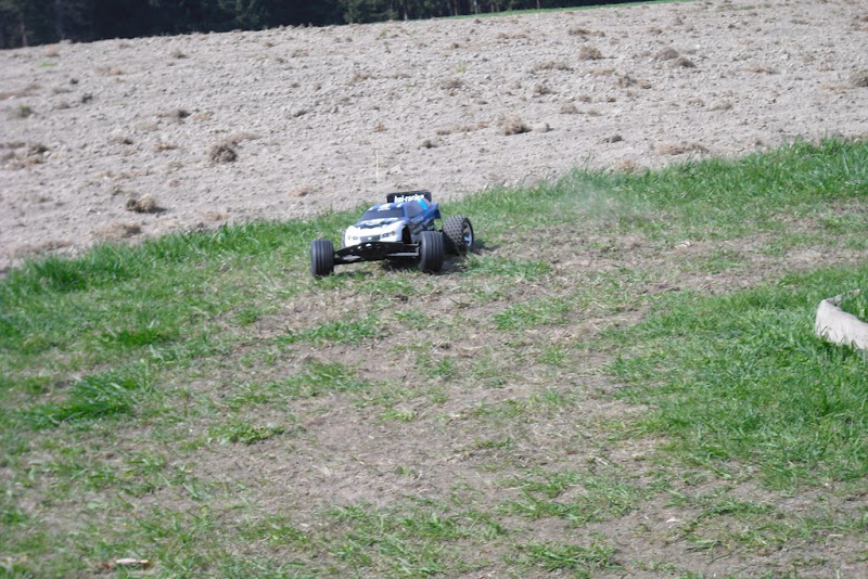

Das war (ist noch) mein geliebter E-Firestorm!
Nun muss was anderes her! Ein Hpi E-Firestorm Stuggy!
Nach dem super Umbau von unserem geliebten Admin aaron, wage ich mich auch an dieses Projekt ran!
Ich gehe mit der selben Einstellung an das Projekt ran, also:
ein 1/9 Buggy mit der Wendigkeit eines Buggys und die Bodenfreiheit eines Stadium Trucks!
Weil es mit meiner Karo noch ein wenig dauern wird, möchte ich einmal bei meinem Umbau das Fahrwerk ein bisschen modifizieren.
Und zwar:
Mein Firestorm fühlt sich irgendwie holprig auf Wiese und unebenen Grund an. Nun möchte ich das Fahrwerk ein bisschen modifizieren, dass er die Unebenheiten eher schluckt, als herumzuspringen
Nun was sollte ich da machen damit ich das Buggy-Schluck Gefühl ein wenig bekomme?
Die Federn weiter nach außen Stellen? Nach innen? Die Federwegsbegrenzung umstellen? Vielleicht Dämpferöl wechseln?
Danke für die Hilfe!
