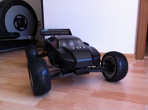

    Hallo!
    Nach langer Bauphase und vielen Fragen hier im Forum, steht nun mein RC8Te auf eigenen "Beinen"!
    Vielen dank für die Geduld und die guten Ratschläge! Danke an alle Helfer!
    Nächste Woche kommt die Elektronik rein :-)

    sach mal, ist die karo von außen lackiert?
    die sieht nämlich echt geil aus.
    also, fahr vorsichtig!

    Nein - war mein erster Lackierversuch!
    Habe die Karo von Innen leicht angeschliffen, gereinigt, Fenster abgeklebt und dann mit schwarzer Tamiya Farbe lackiert. 3 Gänge mit relativ kurzen Zeitabständen.
    Gut trocknen lassen und das war es. Hatte bedenken, aber ging kinderleicht.
    Habe im Hof lackiert und für die Trockenphase, habe ich mir aus Plexiglas mit Miniluftlöchern eine "Trockenkammer" gebaut. Geht gut bei Sonne. 10 Minuten und das Ding ist getrocknet.

    die lackierung schaut geil aus - fast wie ein "stealth"-truggy... Laughing
    aber du hast beim bau auf alle fälle einen massiven fehler gemacht: du hast statt ca. 1 grad negativem sturz ungefähr 3-4 grad positiven sturz..... Shocked
    spurstangen passen, soweit ich das auf den fotos erkennen kann - möglicherweise hast du bei den c-hubs die falschen löcher erwischt....
    deine räder müssen auf alle fälle leicht nach "innen", also richtung fahrzeug geneigt sein..... Wink

    Da habe ich mich auch gewundert... kann ich nicht die Spurstangen einfach korrigieren?
    wäre das nicht im Sinnvollsten?

    Kannst die Spurstangen ja in den Radträgern weiter außen montieren. Dann sollte es passen.
    Es sei denn, sie sind wirklich zu lang, ist halt schwer zu erkennen....

    Normalerweise sind die Spurstangen im Bausatz schon montiert und richtig eingestellt.
    Ich vermute deshalb mal du hast einen Fehler beim Einbau gemacht! Detailfotos können hier natürlich mehr sagen Wink

    ich habe vorne alles nach anleitung montiert, hinten habe ich die radträger ein loch höher gesetzt, da die welle sonst fast am querlenker (nennt sich das so) geschabt hätte....
