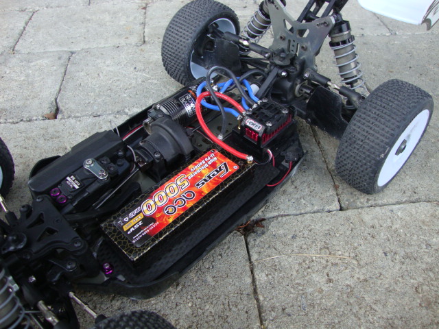

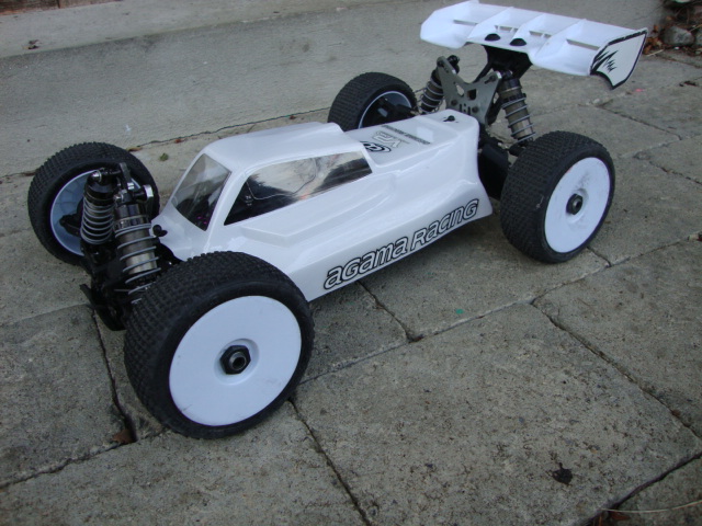

wollte euch kurz meinen agma a8 evo vorstellen
ich wollt einfach mal was neues testen und da der agama im vergleich zu einigen anderen fahrzeugen dieser klasse extrem agil am gas hängt, dachte ich der wär was um mal was kleineres wie 4s zu fahren.

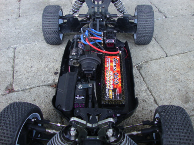

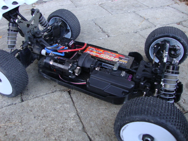

hab das chassis hergenommen, mit dem fräser 2.5mm ungefär weg gefräst, um platz zu machen für ne carbonplatte, auf der der lipohalter, motorhalter samt mitteldiff und regler befestigt werden.
dann hab ich die arbonplatte ans chassis geschraubt.
eigentlich alles ganz einfach
da ich nicht sicher war ob der buggy an 2s taugt, hab ich den luipo provisorich zum heute auf der strecke zu testen mit doppelseitigem klebeband angemacht.
da alles so tief gebaut ist, bekomme ich übrigens auch ne losi eu karo auf den buggy, auch wenn ein 4s lipo verbaut ist.
regler-tekin
lipo- gens ace 5000 50c
motor novak ballistic 550 3600kv
ich hatte heute ein 17er ritzel verbaut, dass ich aber gegen ein 19er tauschen werde
der buggy ging eigentlich ganz gut. nicht die brahciale power eines 4s betriebenen buggys aber gut und beherrschbar.
positiv überrascht war ich dass der lipo kaum handwarm wurde ( im sc10 deutlich wärmer) und der motor auch nicht heiß wurde.
was fahrzeiten betrifft, kann ich noch noch nichts sagen.
werde mir jetzt ne akkuhalterung aus carbon im sc10, t4, b4 style machen und weiterberichten

Wie hoch ist das Kampfgewicht dieses Geschosses? |
mihaelbencek Pisten-Papst
Anmeldedatum: 10.02.2006 Beiträge: 402 Wohnort: vorarlberg-österreich
Verfasst am: 30.10.2011, 18:43 • Titel: |
mit karo noch bei 3090 leider
also ganz schön schwer.
aber ich dacht halt dass so ein sc motor ja schwere sc' genauso vorrantreibt
zudem macht sich ein leichter antrieb bemerkbarer als die 100 gramm die meine titanschrauben und andeen teile, die hier noch rumliegen, lohnen würden.
für den 4 s betrieb wird einfach ne neue carbonplatte oder wechselhalter gemacht
gruß _________________ Desc210
