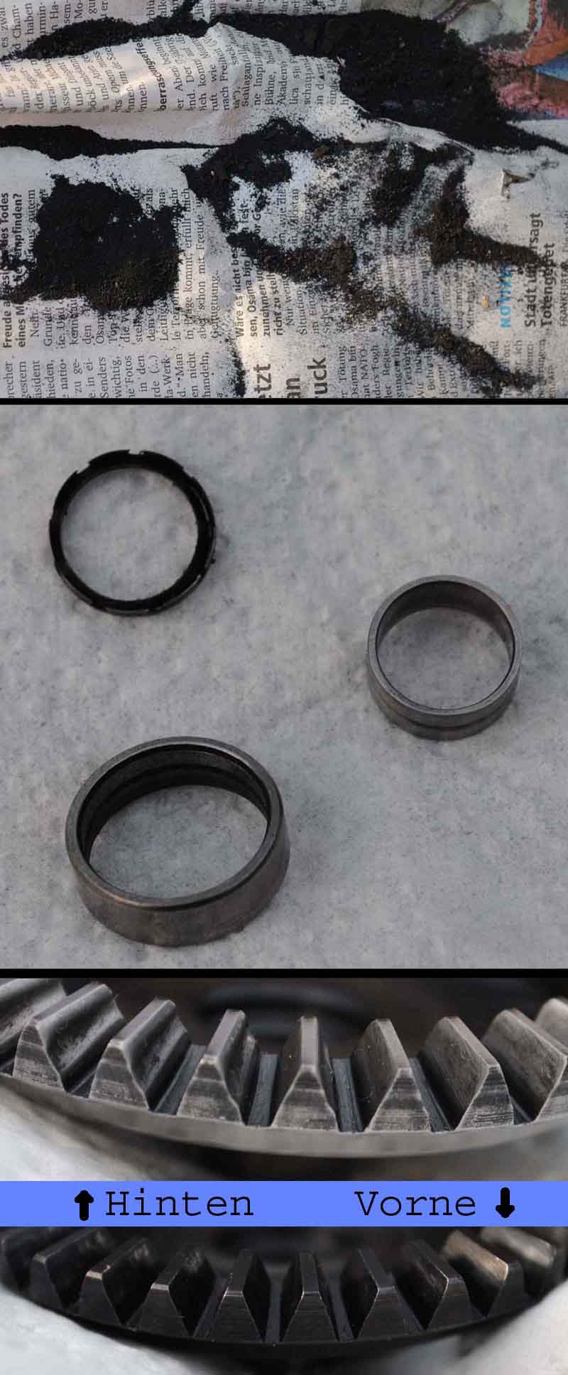

Falls sich jemand Sorgen macht um die Haltbarkeit von Teller und Kegelrad des Bulletproof Diff. Die halte ich für ziemlich unzerstörbar. Mein Savage hat nach etwa einem halben Jahr laut metallisch geklackert. Ich bin einfach immer weitergefahren. Solange er fährt, hab ich mir gedacht, brauchste nichts machen. Bis ich irgendwann mal links und rechts an die Antriebswellen gepackt habe und gemerkt hab, dass ich das Diff mehrere Millimeter bewegen kann. Beide Lager waren kaputt, es war nur noch der Innen und Außenring da. Als ich die hintere Getriebebox öffnete, rieselte mir das schwarze trockene Zeuch entgegen, was auf dem Bild zu sehen ist. Vorne waren auch beide Lager Schrott, aber dort war noch ordentlich Fett und kein Dreck drin. Ich hab dann hinten Teller und Kegelrad getauscht. Obwohl vorne sozusagen keine Lagerung mehr vorhanden war, waren beide Zahnräder in bestem Zustand. Überall schön schwarz. Ich habe dann als nächstes Keramiklager ausprobiert. Besser gehalten hat das auch nicht.
Das 16x10x5 Lager ist hier, wie schon geschrieben, die Schwachstelle. Wenn das kaputt geht, dann geht auch das andere kaputt. Ich hab jetzt wieder normale gedichtete Stahllager drin. Bei einem neuen Diffgehäuse sollte man also innen direkt verstärken mit einer Buchse aus einem Material was gute Lagereigenschaften hat, wie z.B. Messing oder Rotguss. Teflon ist, wie Aluminium, wohl zu weich. Wenn die neu sind, muss man innen ja nicht allzuviel ausdrehen. Dann könnte man außen beruhigt abdrehen auf 8mm, um ein 16x8 Lager verwenden zu können. Damit jetzt an dieser Stelle nicht das Aluminium schlappmacht, ist es wichtig, dass das Lager perfekt sitzt und sich NICHT auf dem Lagersitz dreht. Dann sollte das Problem auch gelöst sein. Wenn das Gehäuse statt aus Alu gleich aus Stahl wäre, gäbs diese Probleme wohl erst gar nicht.
Hier noch ein paar lustige Bilder. Die Diffs brauchen kein Fett, man kann auch mit schwarzem Sand schmieren.

Hehe, und ich dachte beim ersten Blick du befüllst dein Diff mit Graphitstaub
