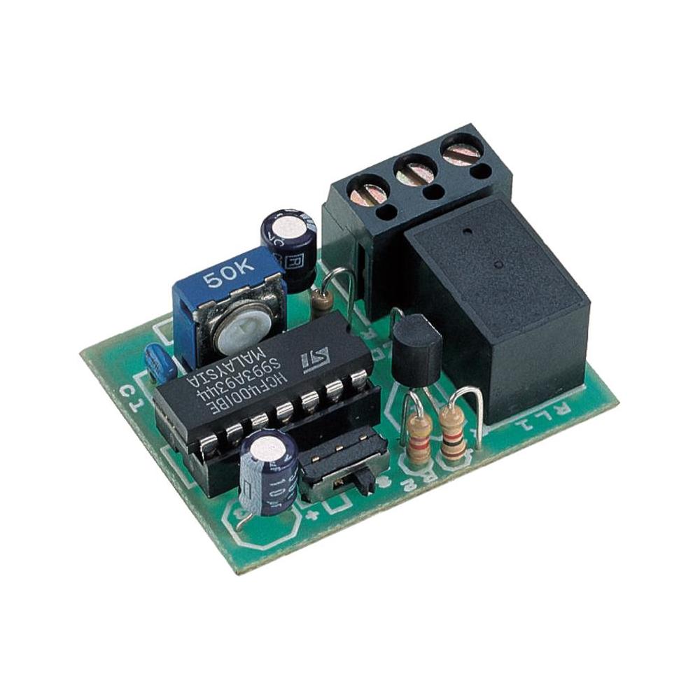

ich habe für meine Bremsleuchten das BEC angezapft.
geschaltet wird Per Servo und Zungenschalter.
Das servo fährt über diese "Zunge" und drückt die Kontakte somit zusammen. Hab dafür ein 3,50 Dollar Turnigy 1440A Servo genommen, Funktioniert gut, ist aber totaler Kabelsalat.
Mir wurde gesagt, es gäbe Elektische Schalter. Ähnlich einem Relais, nur eben mit Servosignal. Schau dir die mal an, die sind auch Zuverlässiger.
Leider weiß ich gerade nicht wie man so ein Teil nennt^^

Der Russe Pisten-Papst
Anmeldedatum: 10.07.2009 Beiträge: 479 Wohnort: Walding, OÖ.
Verfasst am: 22.12.2011, 23:48 • Titel: |
...wär das in etwa das hier ?
