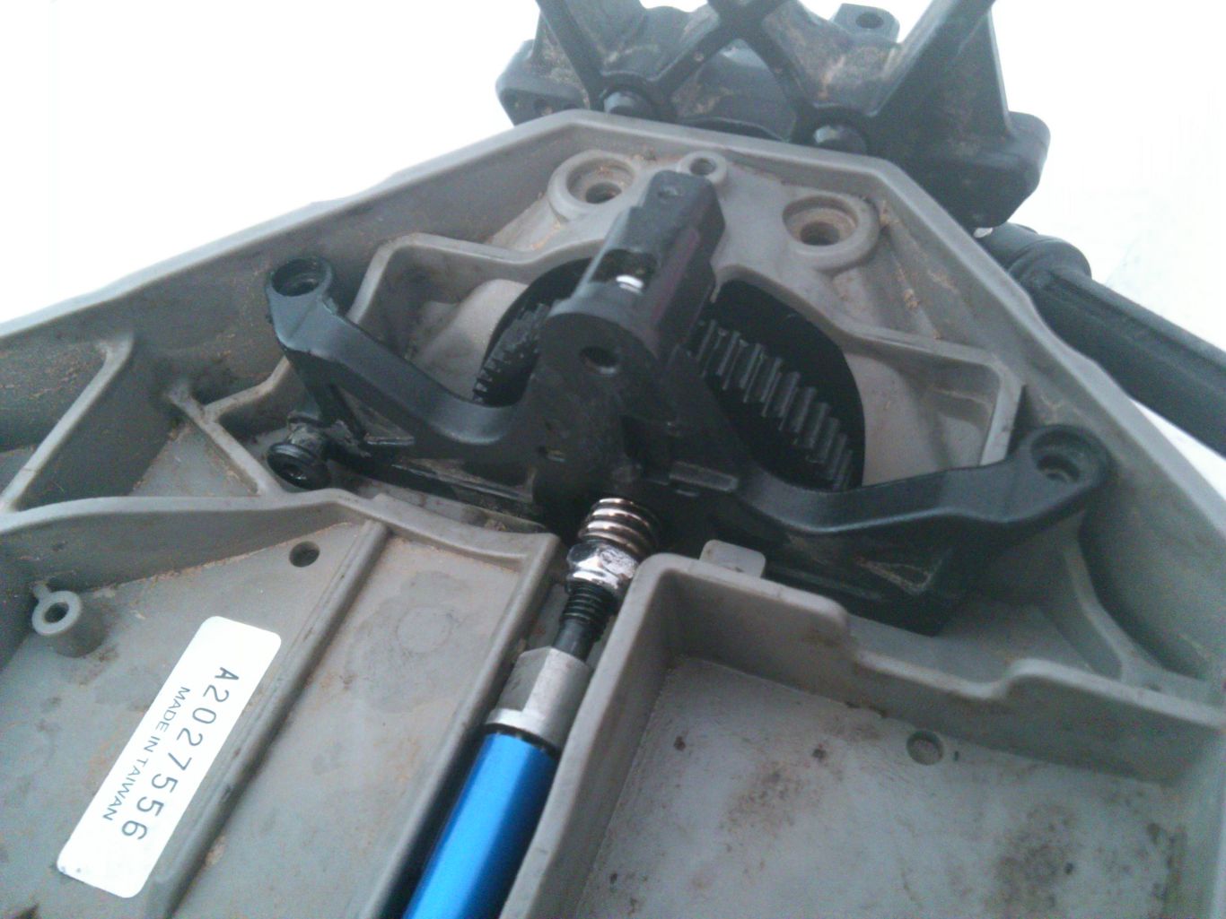

Verfasst am: 31.07.2012, 16:13 • Titel: |
Bin jetzt schonmal etwas weiter
Habe gerade den Slipper eingesetzt, und gemerkt das der sich etwas vor und zurück schieben lässt. Ist das normal?
Diese große blaue Hauptalu-Welle die hat irgendwie auch 1cm Spiel nach vorn und hinten
Recht komisch alles.
Was noch sehr merkwürdig ist, ist das wenn man vorn oder hinten beide Reifen gleichzeitig dreht, immer wieder ein Haken bemerkbar ist. Kann das schlecht beschreiben vllt mache ich da morgen mal ein Video von.
Hoffe ihr könnt mir vielleicht helfen. Gruß! |
Cody227 CULT-Urgestein
Verfasst am: 31.07.2012, 16:15 • Titel: |
| Ich denke mal das Spiel bei der Mittelwelle ist absicht, damit noch genug platz ist wenn sich das chassis verbiegt. |
