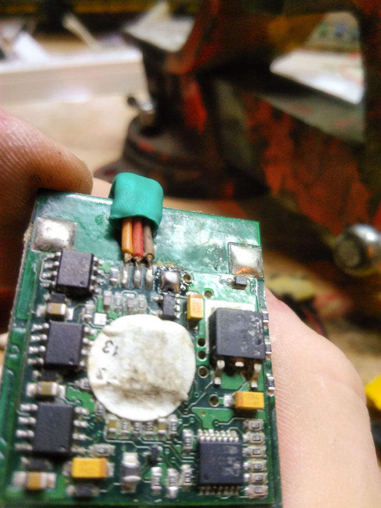

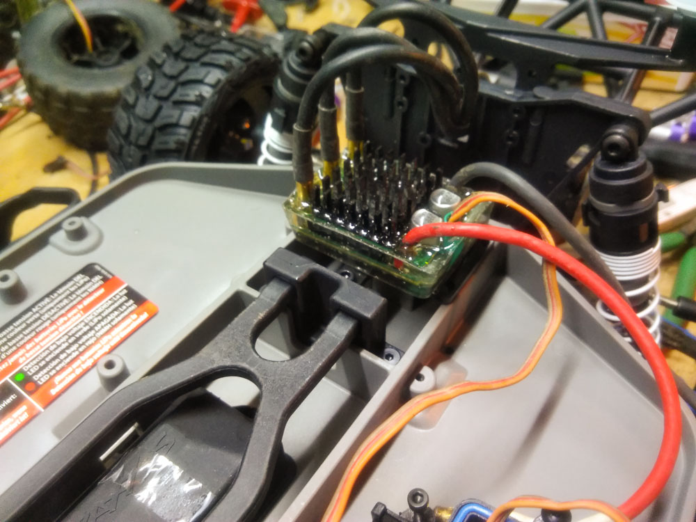

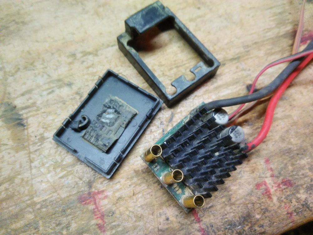

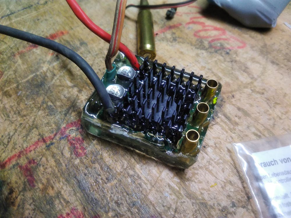

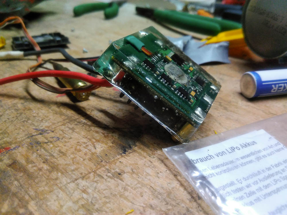

Der Bürstenmotor samt Regler kommt natürlich sofort raus... und wir ersetzt durch eine Castle BL Combo aus einer Firestorm Leiche vom Flohmarkt.
Der Regler scheint schon einiges mitgemacht zu haben, funktioniert aber noch. Da er in einem Funfahrzeug auch Nässe aushalten soll, hab ich ihn gleich vergossen.
img_20171102_090222.jpg (141 KB) img_20171102_090304.jpg (114 KB) img_20171101_211630.jpg (150 KB) img_20171101_214552.jpg (131 KB)
Da der Schalter bei den Reglern eh immer ein Schwachpunkt ist, hab ich ihn gleich entfernt und den Kontakt auf der Platine verlötet.

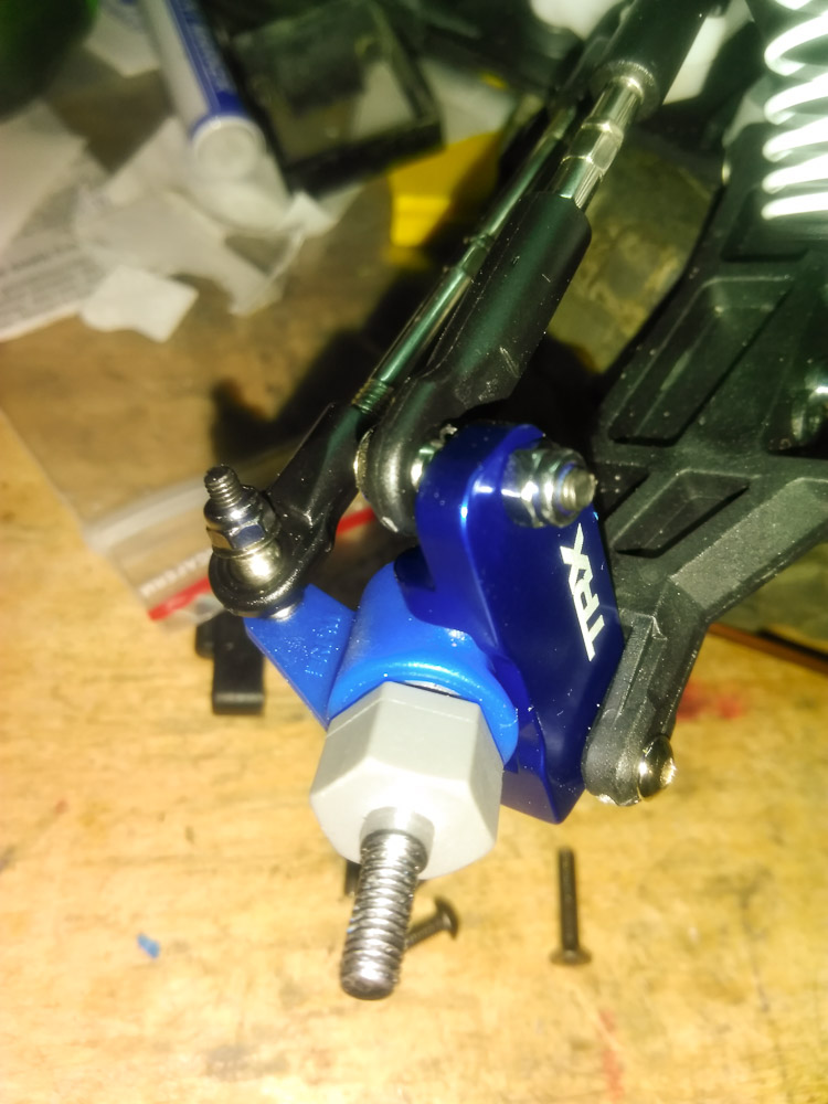

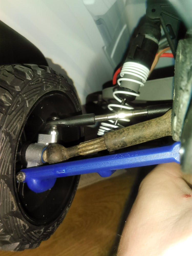

Vom 4x4 Slash hatte ich noch Mit Antriebswellen, und hintere RPM Querlenker, sowie Alu C hubs und RPM Lenkhebel vom Rustler .
Die Rustler Querlenker sind etwas länger, das stellt mit den MIP Wellen aber kein Problem dar.
Alu Radträger unbekannten Herstellers hab ich auch noch gefunden...
Vordere Rpm Querlenker und die Obligatorische HZ Abdeckung ist schon bestellt.....Die habens in den 2 Jahrzehnten wo dieses Getriebe jetzt schon
gebaut wird noch nicht zusammengebracht eine Abdeckung ohne dem berühmte Loch zu Verbauen...
