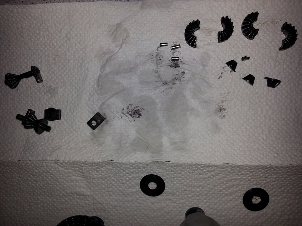

    BeitragVerfasst am: 20.10.2013, 12:01    Titel:
    Danke für die Ratschläge.
    Hab gerade das Diff auseinandergeschraubt. Beide Mitnehmer sind gebrochen; beide "großen" Zahnräder sind gebrochen bzw. ein kleines ist ebenfalls gebrochen.
    Ich frage mich gerade, wie ich den Mitnehmer vom "unteren" Teil wieder hineinbekomme.
    Ach ja: gibt's da einen Reparatursatz?

    BeitragVerfasst am: 20.10.2013, 12:39    Titel:
    Ich würde sagen da hilft nur nen neues Diff so wie deins aussieht.
    Was hast denn du damit gemacht ey das das so aussieht Shocked

    BeitragVerfasst am: 20.10.2013, 12:50    Titel:
    War eigentlich nur "normal" fahren. Muss aber dazusagen, dass ich das Auto seit rund 2,5 Jahren habe und das mein mehr oder weniger erster richtiger Defekt war/ist. Ach ja: ich fahre 5 S...
    Beim Savage handelt es sich um den 2350, dh. der sollte ja bereits die bulltproof Diffs haben...
    Fraglich ist, wie ich das Problem ökonomisch sinnvoll beheben kann. Ich brauch auf jeden Fall die Dichtung, die Mitnehmerstifte, und die inneren Zahnräder.....
    Vorschläge?

    BeitragVerfasst am: 20.10.2013, 12:54    Titel:
    Naja gut nach 2,5 Jahren kann sowas mal passieren.... Very Happy
    Also ökonomisch beheben würd ich sagen schau mal bei Ebay nach nem neuen Diff weil ich glaube das würde günstiger kommen als alles einzeln zu kaufen Smile

    BeitragVerfasst am: 20.10.2013, 13:13    Titel:
    Hab dir mal was rausgesucht Wink
    Also du brauchst (glaube ich) davon zwei: #102692 BULLETPROOF KEGELRAEDER 29Z/9Z
    und das hier brauchst denn einmal: #86032 - KEGELRAD SATZ (KEGELDIFF)
    MfG Phillip Very Happy

    BeitragVerfasst am: 20.10.2013, 20:55    Titel:
    Nein. Er braucht lediglich dieses:
    HPI 87193: http://www.hpiracing.com/de/part/87193
    Kostet ungefähr 13 Euro.
