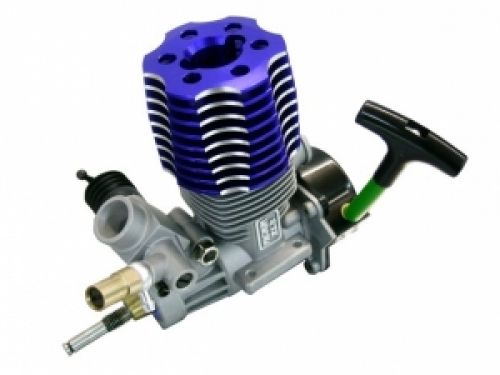

Was für Motoren das sind weiß ich nicht. Er sieht aus wie ein Jamara Magnum XLS-21 Seilzugmotor 3,5ccm. Nur das der Kühlkopf Orange ist und er ein 25er ist. Auf der Seite steht T2M.
So sieht der 21er aus. 271_0_2957_1.jpg [/img]
Der Motor macht Plop aber man hat einen nur minimal erhöhten Widerstand. Was ich noch herausgefunden habe ist, dass sie den Motor nicht eingelaufen lassen haben. Ich meine bei 4,1ccm muss der doch relativ schwer zu drehen sein, da ja relativ viel Luft verdichtet wird. Kratzer konnte ich keine sehen. Bis auf den Dreck außen am Motor könnte man neine der wäre Neu. Keine Ablagerungen im Motor. Eins ist mir noch aufgefallen. Als wir den Motor starten wollten kam Sprit aus dem Motor raus. Er war aber nicht abgesoffen. Die Verbindung zum Vergaser ist auch dicht. Was die Einstellung der Vergasers angeht habe ich keine Ahnung. Wir haben auch keinen Anleitung mehr. Ich weiß noch nicht mal wie das Auto heist.
