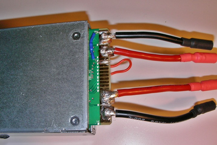

    hier mein Umbau eines HP DPS 700 GB A. Das NT gibt's für unter 10 Euro bei Egay, und lässt sich sehr einfach für Modellbau-Zwecke verwursten. Es ist auch recht kompakt für seine 700 W Gesamtleistung. Hat aber gedauert, bis ich aussagekräftige Fotos im www gefunden habe:
    https://www.thingiverse.com/thing:2217457

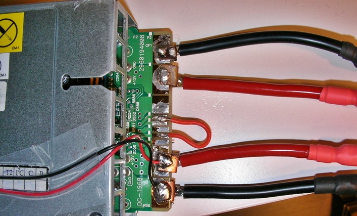

    Demzufolge habe ich auf der Oberseite drei dünne Leiterbahnen gebrückt (wenn das NT hochkant steht: dünne Nr. 1, 2,4 von oben):
    Anstatt die Leiterbahnen oben und unten auf Durchgang zu prüfen, hab ich Horst gleich mal Kupferbleche angelötet... (aus einem defekten IBM Thinkpad entwendet...). Naja, sicher ist sicher. Die 10 awg Kabel haben 5,5mm Stecker bekommen. Durch die Kabel wird beim An- und Abstecken die Platine "geschont".
    An der Unterseite habe ich einen 1 Kohm Widerstand eingelötet, was 13,67v ergibt. In Kombination mit den zwei parallel geschalteten Boost-Treibern schaltet sich aber das NT aus, wenn das Cellpro anläuft.

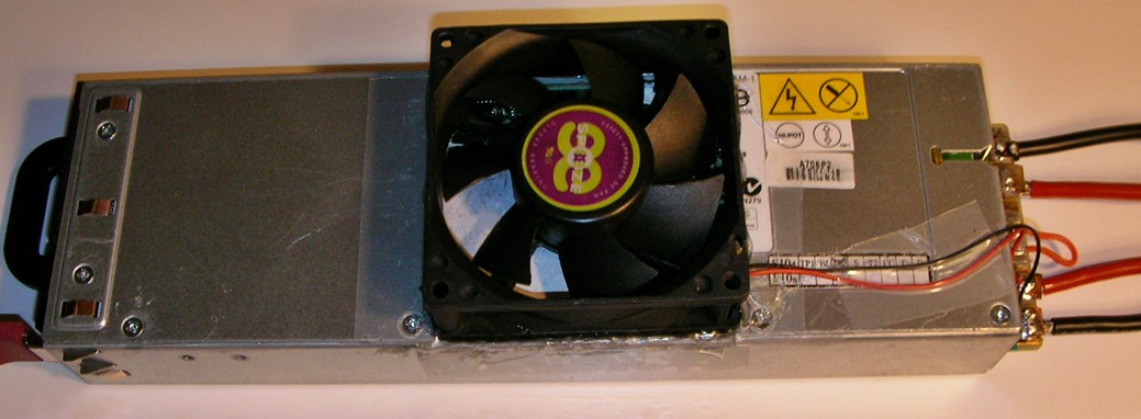

    Einen Lüfter kann man entweder hinten neben dem Netzstecker anbringen, die kleinen dicken Lüfter sind aber zumeist lauter als die Großen. Nicht schön, aber dafür selten Der alte gebauchte Lüfter ist leise mit ausreichendem Output recht und links. Ohne Lüfter ging das NT nach recht schnell wieder aus.
    In Verbindung mit den zwei Boost-Treibern eine nicht unbedingt vernünftige Angelegenheit. Aber es funktioniert: wenn ich zwei 5s Lipos mit 7A lade, dann zieht das Cellpro bis zu 25A bei knapp 16v. Einziges Problem ist, dass das Cellpro eine etwas höhere Eingangsspannung anzeigt als meine beiden Multimeter, also drei unterschiedliche Spannungen...
    Das NT wird dabei Lauwarm, die beiden Boost-Treiber bleiben (mit 1 Lüfter) kalt.
