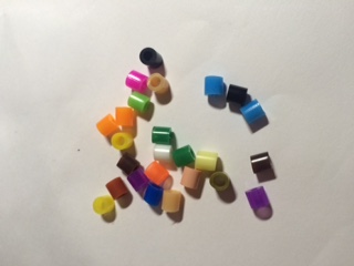

Wer Kinder hat, kennt sie: die Bügelperlen. Beliebt vor allem im Kindergarten und in der Volksschule. Die bunten Perlen werden auf einer stacheligen Schablone zu schönen Figuren aufgelegt und dann mit einem Bügeleisen erhitzt und leicht platt gedrückt. Es ergeben sich teils wirklich tolle Sachen, je nach Geschick und Geduld des Kindes.

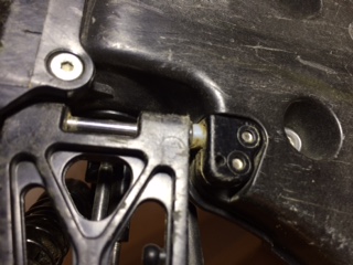

Bügelperlen können aber mehr! Nachdem bei meinem Tamiya Durga nun Dank meiner akkuraten und fehlerfreien Fahrweise schon mehrmals auf der Cross-Strecke die Querlenker/Radaufhängungen aus der Verankerung hüpften und ich sowohl Antriebsknochen als auch diese extra kleinen Kunststoffteile, die auf der Metallwelle sitzen (beim Ersatzteilhändler "Suspension Balls" genannt) verlor, jedoch nur mehr den Knochen fand, war ich nun seit bald zwei Wochen zum Warten auf die Ersatzteile verdammt.
Bis heute kam keine Versandbestätigung für die Suspension Balls (gemeint sind Tamiya Nr. 50994)
Heute verließ mich die Geduld und der Drang bei diesem schönen Wetter raus zu gehen und zu fahren, war einfach zu groß. Da entdeckte ich sie, auf dem Tisch meiner Tochter, die Bügelperlen.
Klein, mit Loch auf beiden Seiten. Also warum nicht, rauf auf die Metalltstange und mal sehen, ob sie in die Halterung passt.
Siehe da, sie ging rein:
Danach raus auf die Stecke, über Stock und Stein, ein wenig Wiese, der eine oder andere Sprung (mal mit Ladung, mal mit Einschlag) und: sie hält!
Auch der preisliche Unterschied ist nicht ganz zu vernachlässigen:
8 Stk. Suspension Balls, € 12,00 plus Versand
13.000 Stk Bügelperlen € 13,00 versandkostenfrei mit Prime
LG, Volker |
