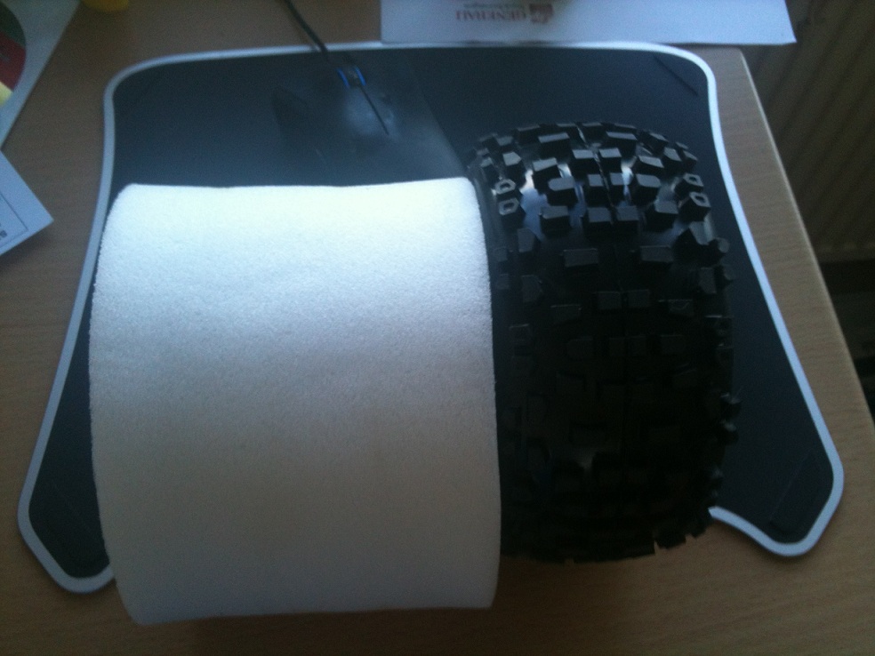

Zum Thema habe mir und meinem Freund jeweils 2 Satz Badlands 3.8 mit Einlagen bestellt und dazu jeweils ProLine Velocity VTR 4.0 Felgen in Gelb.
Nun zum Problem die Einlagen sind viel, viel, viel zu groß und ich meine nicht nur ein bisschen.... sie sind wirklich viel zu breit für die Reifen. Das man sie zuschneiden muss habe ich auch schon herausgefunden aber wie breit ist gut? Was passiert wenn ich sie zu dünn oder zu breit mache? Habe in einem anderen Beitrag gelesen das sie auf 7cm breite zugeschnitten wurden. Ist das der Ideale Wert oder kommt es da auch drauf an wie und wo man fährt. Habe leider keine Erfahrung mit Reifen im RC Car Sektor und würde mich freuen wenn mir geholfen wird meine Unklarheiten zu beseitigen ;D

Also proline gibt eigentlich immer die richtigen Inserts mit, das die nicht gepasst haben hatte ich noch nie... Hast du ein Foto?7

Kleiner werden die Einlagen von alleine. Je mehr die Einlagen die Reifenflanken "spannen" desto weniger ballon´d der Reifen und desto mehr Seitenhalt hat er(wahlkt weniger). Ich würde erstmal versuchen die orginal Einlagen ungeschmnitten zu verwenden. Solange sich die Einlage nicht im Reifen zusammenfaltet ist alles ok. Wenn die Einlage so breit ist, das der Reifen sich auch nach gründlichem einmassieren nicht mit der Felge verkleben lässt, würde ich die Einlage auf der Aussenseite etwas beschneiden(vorher markieren und dann mit scharfem Cuttermesser abschneiden). |

Also ich und mein Freund haben rum probiert und es sieht echt so aus als wenn es nicht passen würde.... aber was soll man sagen mit viel quetschen und drücken passen diese RIESEN Einlagen echt in den Reifen , also wenn man rein nach der Anschauung geht hätte ich das nie gedacht.
Also Danke euch wenn mir nicht 2 Leute geschrieben hätten das,dass passen müsste, dann hätte ich sie zugeschnitten.
Hier noch ein Foto zur Veranschaulichung:

Zu allen bekam ich Identische Einlagen, habe am Anfang auch versucht Sie reinzuquetschen, dann aber jeweils 1cm abgeschnitten. Ob sie ohne abschneiden besser laufen würden weiss ich nun aber nicht^^ _________________ E-Revo (Licht,2Gang,6S Tekin+Lehner,Gyro)
