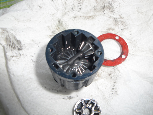

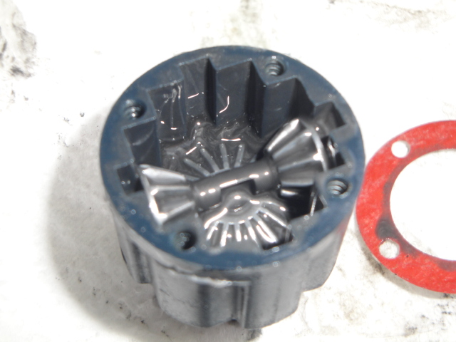

Moin moin,
möchte meine 3 Diffs auf 4 Spider umbauen, und habe nachdem ich eins geöffnet habe festgestellt, das da nix bzw fast nix an oel oder ähnlichem drin ist.
Das was drin war ist erst nach 10min auf dem kopf stehen tropfenweise raus
gelaufen?
Inferno Neo RTR
Habe in einigen Berichten gelesen, das einige beim neu befüllen 95% befüllen.
Was ist denn nun richtig nur ein paar tropfen, so wie im Original.
Oder fast Rand voll? Habe nicht so die Ahnung, fahre nur Hobby mäßig. _________________ Man kann ein Auto nicht wie ein menschliches Wesen behandeln - ein Auto braucht Liebe. |

Also es sieht schon nach Oel aus, aber das doch ein Witz was da drin ist Oder? _________________ Man kann ein Auto nicht wie ein menschliches Wesen behandeln - ein Auto braucht Liebe. |

Lieber zu viel als zu wenig. Höchstwarscheinlich ist das Öl bei der rausgelaufen oder das Diff wurde nicht richtig befüllt. Und wenn du was zu deinem Post ergänzen willst, benutz bitte die Edit-Funktion. 3 Posts in so kurzer Zeit muss nicht sein
PS: sieht für mich aus wie eine Mischung aus Öl und kleinen Metallspänen |

Das Diff. ist 2 Monate alt der Wagen hat erst 5 Liter durch. Ums Diff. ist alles Pfurz trocken, kein Leck an allen drei.
Ich glaub die haben nur an Material gespart.
Die anderen sahen genau so aus.
Reicht das was drinn war? _________________ Man kann ein Auto nicht wie ein menschliches Wesen behandeln - ein Auto braucht Liebe. |

NEIN, reicht nicht.
sollte mal mindestens diesen stab, der die kleinen zahnräder führt, überdecken.
gerne auch mehr, das überschüssige quillt ja eh raus.
also ungefähr doppelt so viel, wie da drinnen ist  |
