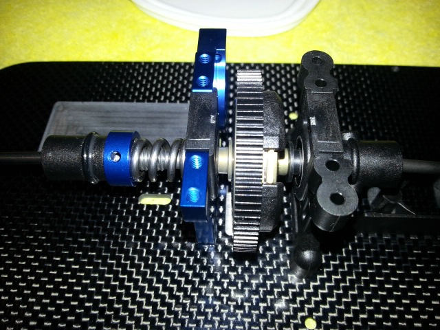

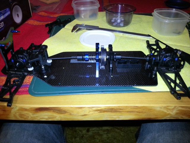

    Der erste Bauabschnitt geht mit dem Diffbau los.Es geht wirklich sehr schnell von der Hand, und es gab kenierlei Probleme beim Zusammenbau. Alle Teile passen perfekt und die Anzahl der Shimscheiben pro Seite passt auch, wie sie in der Beschreibung angegeben ist. Bei den Diffs gibt es keine Änderungen zum Vorgänger (B44.1) . Natürlich sind die
    Diffausgänge auch wieder etwas ausgefräst, was die rotierende Masse verringert.

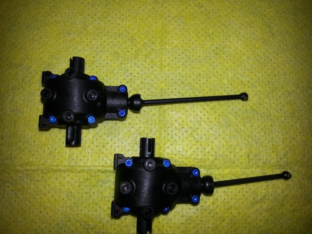

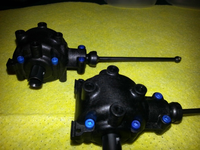

    Es geht weiter, indem man die Diffs in die Diffboxen einsetzt. Alle Aussparungen für Lager und Zahnräder passen wunderbar. Die Lager sind aus den Packungen heraus schon geölt und bereit zum Einbau. Hier muss ich noch einmal erwähnen, der verwendete Kunststoff ist echt GEIL, nirgends hab ich eine Gewinde geschrottet und es hält auch bombenfest.
    Die CVD´s sind sehr einfach zum Zusammenbauen. Nur ich weiß nicht, wieso in fast jeder Tüte für die CVD´s 2Madenschrauben beigelegt waren. In der Bauanleitung wird nirgends eine Madenschraube verwendet.

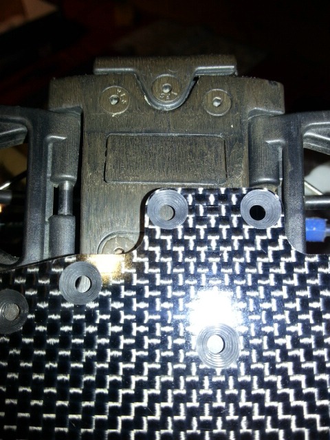

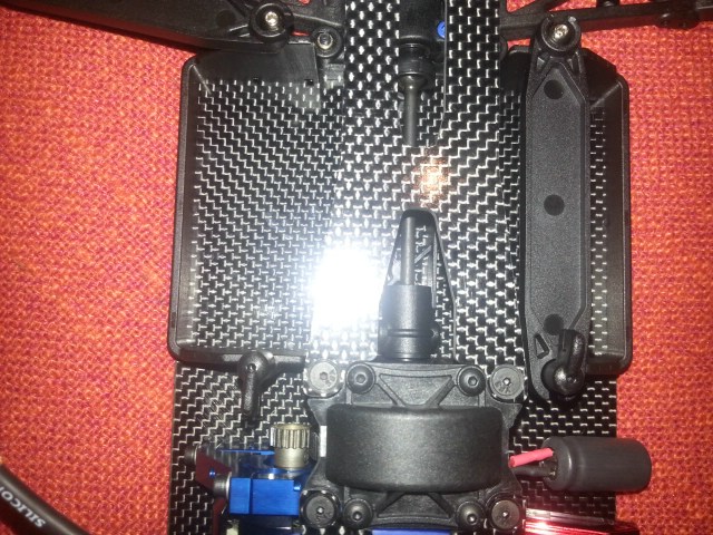

    Eine der Größten Neuerungen ist das um 8mm längere und 2,5mm schmalere Carbonchassis. Ich hoffe man kann den Unterschied anhand der Löcher erkennen.
    Wenn ihr Verunreinigungen auf dem Chassis findet, das ist der Reifenkleber, mit dem ich die Kanten versiegelt habe.

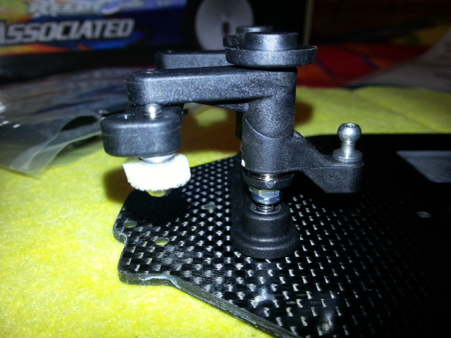

    Zur Lenkung gibt es nicht viel zu sagen, sie passt sehr schön, ist Kugelgelagert und hat kein Spiel. Und ist genauso gut wie bei dem B44.1.

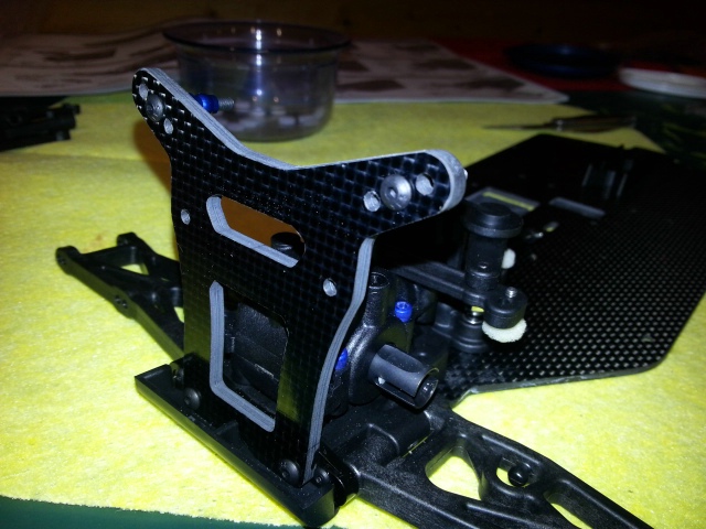

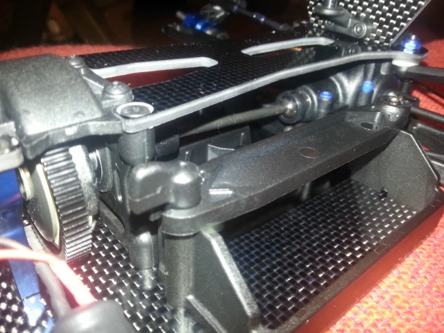

    Dass Diff wird als nächstes auf dem Chassis befestigt. Mithilfe des Bulkheads, in dem das Diff verschraubt wird, wird eine Art Kickup erzielt. Die Vordere Dämpferbrücke ist die des B44.1 sehr ähnlich. Einzig gibt es jetzt 3 Löcher zur Dämpferstellung pro Seite.
    Bei der Hinterachse ist es das gleiche Spiel wie Vorne. Bulkhead auf Chassis, Diffbox in den Bulkhead und alles verschrauben.
    Eine Weitere Neuerung ist der Slipper. Dieser hat jetzt statt eines Slipperpads, 3. Der Zusammenbau war wieder Kinderleicht. Jedoch kann ich noch nicht sagen was der neue Slipper für Vorteile bringen soll, da ich noch nicht fahren konnte.

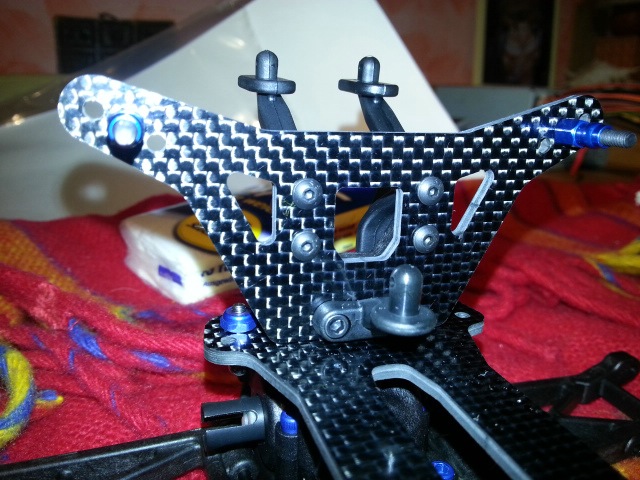

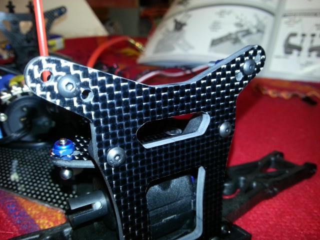

    Hier jetzt die hintere Dämpferbrücke. Nun ja, was soll ich dazu sagen. Diese wurde etwas abgeändert um die neuen Big-Bore Dämpfer aufnehmen zu können und ist sehr schön anzusehen.

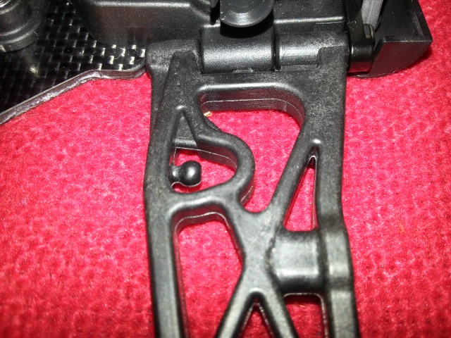

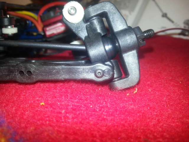

    Die vorderen Querlenker sind an der Stelle verstärkt, wo sie auch gerne bei Einschlägen gebrochen sind. An der Aufnahme zum Bulkhead (Links-Oben) ist jetzt keine Ecke mehr, sondern eine Rundung.

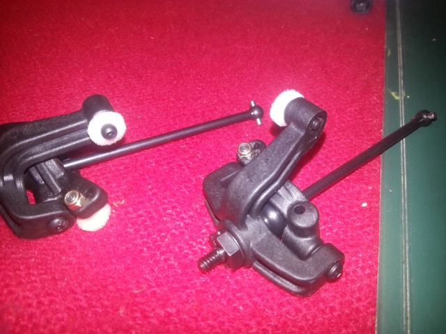

    Die Vordere Radaufhängung ist auch sehr einfach zu bauen (wie der komplette Baukasten).
    Hier konnte ich keine Unterschiede zum B44.1 feststellen
    An der Hinterachse jedoch gibt es einen Unterschied. Es wird jetzt nämlich ein Sechskant zur Radaufname verwendet und nicht wie vorher eine Stiftaufnahme. Es ist nur Schade, dass ich meine alten Hinterreifen nicht mehr verwenden kann. Unter dem Sechskant ist zwar ein Stift auf den die Felgen passen würden, aber dadurch stimmt die ganze hintere Spurbreite nicht mehr.

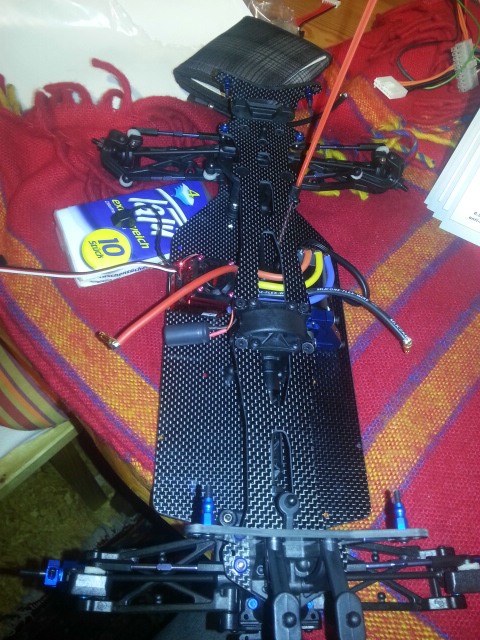

    Jetzt ist der GERÄT fast schon fertig. Nurnoch die Topdecks,Spurstangen und den neuen Akkuhalter anbringen und Fertig ist die Kiste.

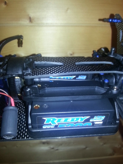

    Die Akkuhalterung ist wie ich finde gut gelungen und es geht bedeutend schneller den Akku zu wechseln.

    schöner Bericht, gut das du auf die Unterschiede zum B44.1 eingehst. Die Akku Halterung ist zwar optisch nicht so toll ( vorher Carbon ) aber wirkt vom Handling besser. Gibt es diese Teile einzeln?

    @littlelong: Wenn du den fertigen Buggy auf eine eben Fläche abstellst (einmal mit der Bodenplatte unten, einmal mit den Dämpferbrücken), kannst du dann einen Verzug feststellen?

    @Ranger: Also die Akkuhalterung ist Top, also von der Haptik her. Vom Fahren her kann ich noch keine Eindrücke liefern.
    Die gibts einzeln zu kaufen, aber man braucht im Chassis so kleine Löcher, dort kommen die Nasen von der Akkuhalterung rein.

    Also ich habe keinen Verzug feststellen können. Auf den Dämpferbrücken liegend war alles Top und auf der Unterseite stehend war es evtl. 2/10 mm wippen, aber das liegt an unserem Holztisch.
    Gibt es bei dir einen Verzug oder warum fragst du? Wink
