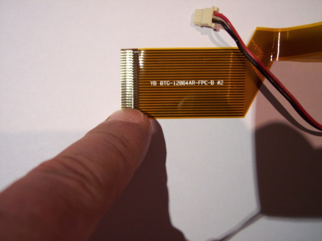

Brauche mal all eure Hilfe .Von meinem Ladegerät
http://www.graupner.de/de/products/028062b2-f59e-4c91-9147-8b6e261b0774/6444/product.aspx .
Mir ist etwas kaputt gegangen .
Vielleicht findet wer was .Danke!!
Anbei die Bilder was kaputt ist .Ist von der rechten Seite die Digitalanzeige was kaputt ist .Das Kabel hat einen Riss im Plastik dadurch kann der Strom nicht zur Anzeige .

Mir ist keine professionelle Methode bekannt, um eine flexible Leiterbahn zu reparieren.
Ich würde es aber so probieren:
Auf die Unterseite ein dünnes STück Leiterplattenmaterial kleben(ohne Kupfer), damit das Leiterband an der STelle nicht mehr flexen kann. Dann auf der Oberseite die Isolierung mit feinem Schleifpapier weck schleifen(nur an den defeken Leiterbahnen. Dann mit einem LeitsilberStift die defekten Leiterbahnen wieder miteinander verbinden. Zum Schluß eventell auch auf die Oberseite noch eine Stück dünnes Laterplattenmaterial kleben, damit isoliert und mechanisch stabil bleibt.
