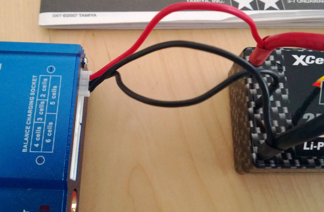

    Hallo zusammen,
    bin neu hier unterwegs und hoffe, meinen gerade fertig gebauten Durga startklar zu bekommen.
    Nun stolpere ich beim Anschluss des LiPo an das Ladegerät und zwar beim Balancer Anschluss.
    Ich habe Bedenken, dass dort die Polung falsch ist, der Balancer Stecker lässt sich aber nicht anders rum stecken, wurde so geliefert, siehe Bild.
    Wäre nett, wenn sich das mal jemand ansehen würde.
    Vielen Dank schon mal!
    Grüße
    Lowrider
    diforce
    Anmeldedatum: 08.08.2009
    Beiträge: 370
    Wohnort: Leipzig
    BeitragVerfasst am: 07.05.2013, 20:12    Titel:
    Die Balancerkabel scheinen wirklich verkehrt drin zu sein. Du könntest ja die Kabel richtig einorden.
    Nur die äußeren beiden miteinander vertauschen und gut is.
    Dannyv
    Anmeldedatum: 13.10.2012
    Beiträge: 167
    BeitragVerfasst am: 07.05.2013, 20:14    Titel:
    Scheint als müsstest du die beiden äußeren Stecker des Balancers tauschen. Die Balancerkontakte kann man leicht mit einer Pinzette runterdrücken und dann rausziehen. Aufpassen das die beiden Kontakte sich nicht berühren;)
    edit/ zu spät Very Happy

    BeitragVerfasst am: 07.05.2013, 20:47    Titel:
    Was hellst du von der Idee , die Kabel aus dem Accu zu ziehen , bevor er die Kontakte wechselst Laughing Laughing Laughing Laughing Laughing .
    Gruß Jens

    BeitragVerfasst am: 07.05.2013, 21:06    Titel: Lipo Ladestrom?
    Danke für die schnellen Antworten!
    Und ja... ich habe erst alle Kabel entfernt und danach die beiden äußeren getauscht. Soweit, so gut.
    Jetzt suche ich die vermaledeite Info zum passenden Ladestrom für den X-Cell, 5400 mAh, 2S, 25C Lipo...
    "must read instructions before use"... keine dabei, irgendwo hört der Spaß auf.
    Bei einem Retailer finde ich die Info zu dem Akku: 2C Ladestrom, ich kann doch nicht mit 10.8 Ampere laden??
    Das Ladegerät kann eh nur bis 5A - muss ich so hoch rangehen?
    Merci - Lowrider

    BeitragVerfasst am: 07.05.2013, 21:12    Titel:
    So viel wie geht! Immer rein damit Very Happy

    BeitragVerfasst am: 08.05.2013, 06:11    Titel:
    Nicht "2C Ladestrom", sondern "2C maximaler Ladestrom".
    Also bis zu 10,8A, ich würde allerdings maximal mit 1C laden, dein Lader packt nur 5A? Super, volle Pulle und los geht's.

    BeitragVerfasst am: 08.05.2013, 09:23    Titel:
    Prima, danke für die Infos, Akku ist nun problemlos voll und bereit.
    Sehr schnelle Hilfe hier - klasse!
    VG
    Lowrider
