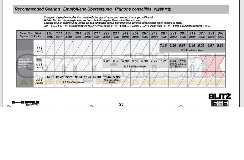

Es ist ein 25er Ritzel montiert. Mit einem 83er HZ.
Der Motor hat 10.5 T oder 10t

Hi. Probier mal ein kleineres Ritzel ... 19 oder 20 Zähne. Hat die Kombi ein Sensorkabel verbaut? Hast Du die Möglichkeit, das Timing am Regler zu ändern?
Ein 25er Ritzel erscheint mir mit diesem Motor zu lang.
In meinem DESC210 fahre ich ein 19er mit dem LRP X12 10,5T.
25 habe ich probiert, weil diese Untersetzung (9,0 lt. LRP) auch für Truck-Modelle empfohlen wird - man darf aber nicht vergessen, dass der Radumfang gegenüber dem der Stadium Trucks erheblich größer ist. Deswegen muss man zwingend kürzer untersetzen. _________________ Dieser Beitrag ist das Ergebnis purer Langerweile...
