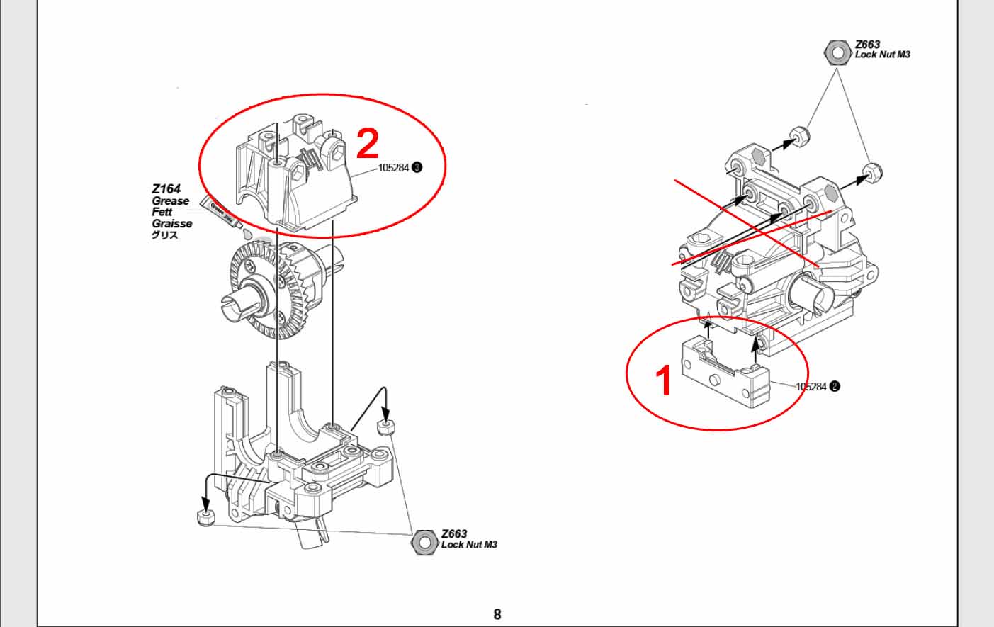

Deinen Bericht finde ich gut, ich bin auch gerade beim Zusammenbau eines XS SS und mir sind bei meinem Baukasten 2 Dinge aufgefallen:
1. Das kleine Stück bei der VA und HA (siehe Anhang) muss vor der Gehäuseabdeckung aufgesteckt werden.
2. Das plastik Getriebegehäuse muss beim Lagersitz nachbearbeitet werden, da es bei meinem BK um 0,12mm größer ist als der Innendurchmesser des Lager.
Ja das stimmt.
Das hatte ich vergessen zu erwähnen, ist mir an der Vorderachse aufgefallen.
Da ich diese aber schon vorm Bericht fertig hatte, habe ich es bei der Hinterachse gleich richtig gemacht und als Mangel für den Bericht unbeabsichtigt unter den Tisch fallen lassen.
